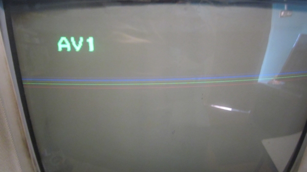

Предыстория такая:
со слов хозяйки: "сначала не было звука, но спасибо соседу: хороший мастер- сделал и взял всего пол-литра....( :D ). А сейчас, вот, как включишь- настраивать надо на канал (спасибо опять-же соседу: объяснил как это делается), другой канал включил- опять настраивать надо (а то что перед этим настроил-он уже забыл....).
При первом-же включении- видим линии ОХ (AV специально включил чтобы лучше видно было)

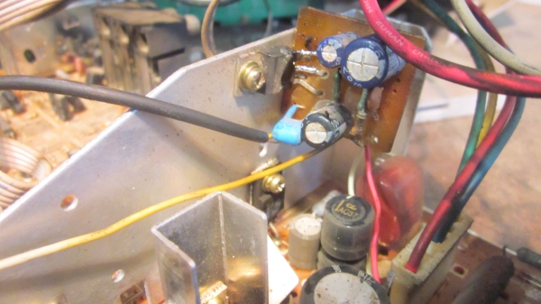

Кроме этого- писк из динамиков в ДР
Вскрываю- чуть со стула не упал: микросхема УНЧ отсутствует и прилеплен самопал на TDA2003.

При последующей проверке выявилось куча конденсаторов с высоким ESR: по ОХ возле кадровой (100мк * 25V), по питанию кадровой (две шт по 100мк), по выходу ИИП (22мк * 160V, 470мк * 25V)
(как он вообще работал с таким букетом??? :shock: )
Судя по всему это и явилось причиной выхода из строя ПЗУ: при попытке перепрошить, PONY ее не увидел...
В общем пришлось установить новую, прошиву взял с Монитора, прикладываю к сообщению.
Правда после перепрошивки пришлось немного подправить геометрию так что заодно и опции переписал ;) http://www.radio-uchebnik.ru/forum/viewtopic.php?f=26&t=170
