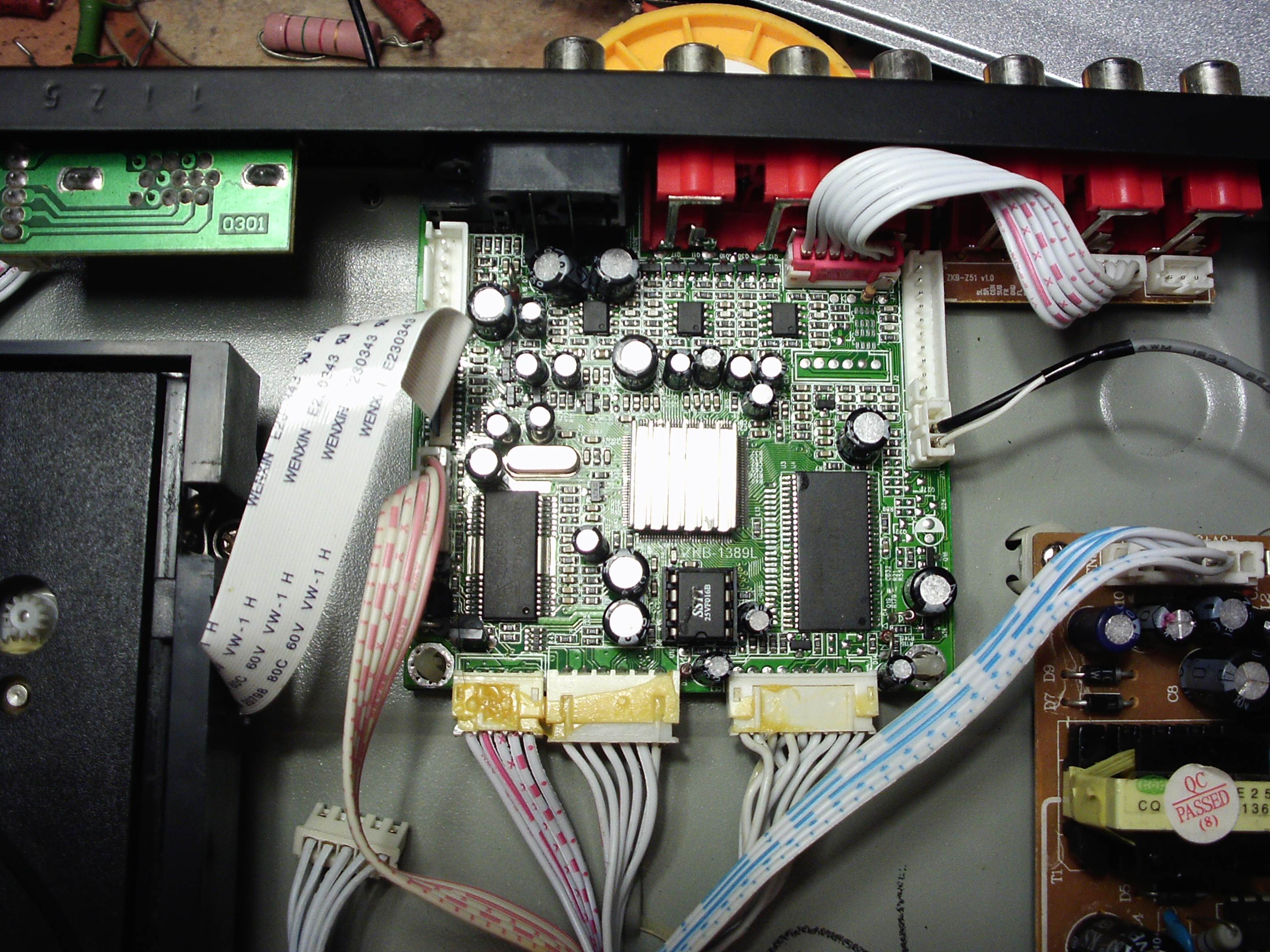

Не реагирует на кнопку включения, ни каких действий не выполняет, все напряжения ИИП в норме.
Состав:
MT1389
M12L64164A
CD5888CB
En25f80
Sf-hd870
После прошивки ожил полностью
