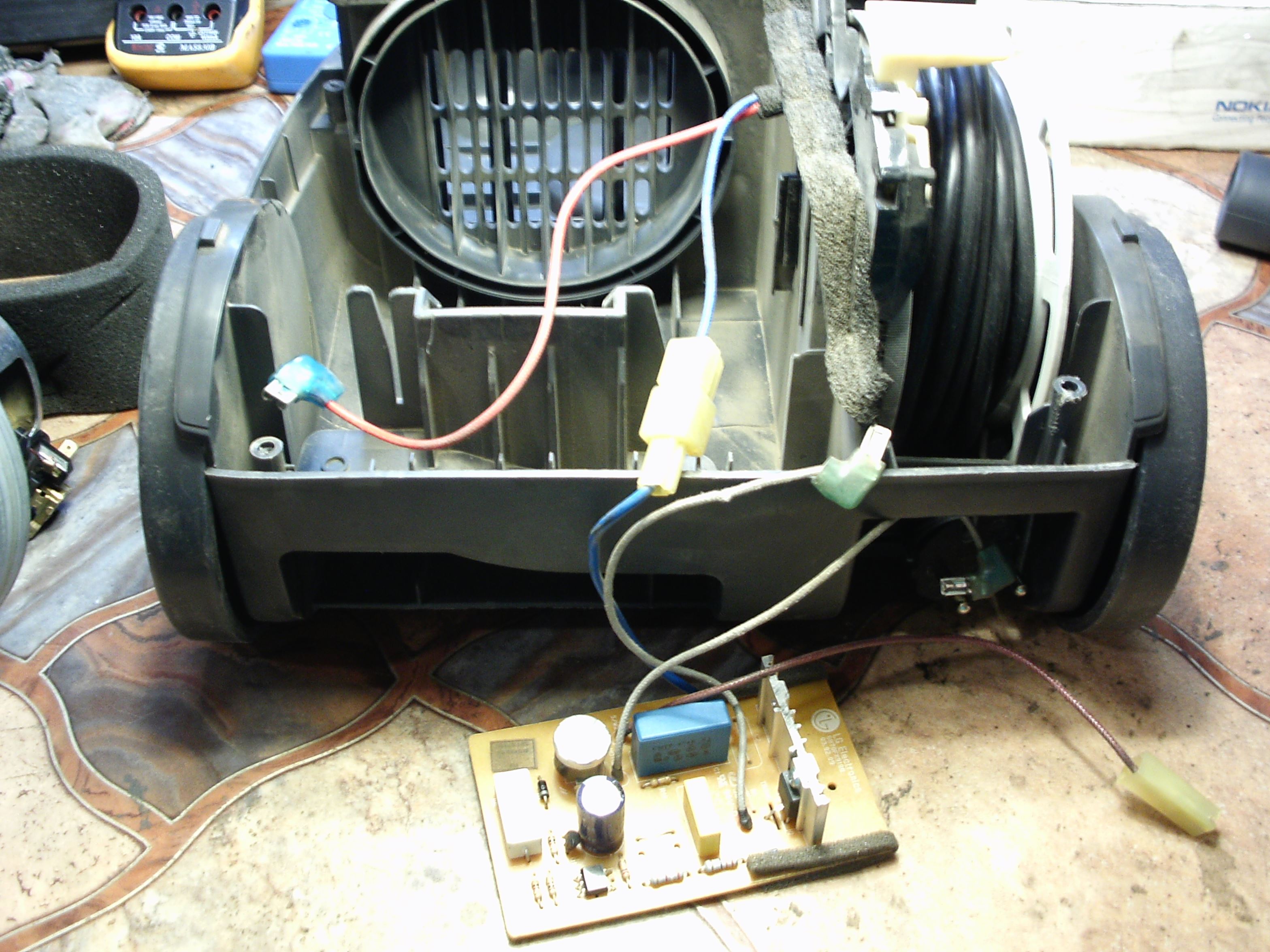

Достался мне за бесплатно данный пылесос, решил его использовать по назначению, тем более, что двигатель не потерял в ресурсе. Единственное, что не понравилось, это то, что не было регулировки оборотов, иногда это полезно. Разбираем и извлекаем плату
IMAG0003.jpg [ 748.63 КБ | Просмотров: 961 ]

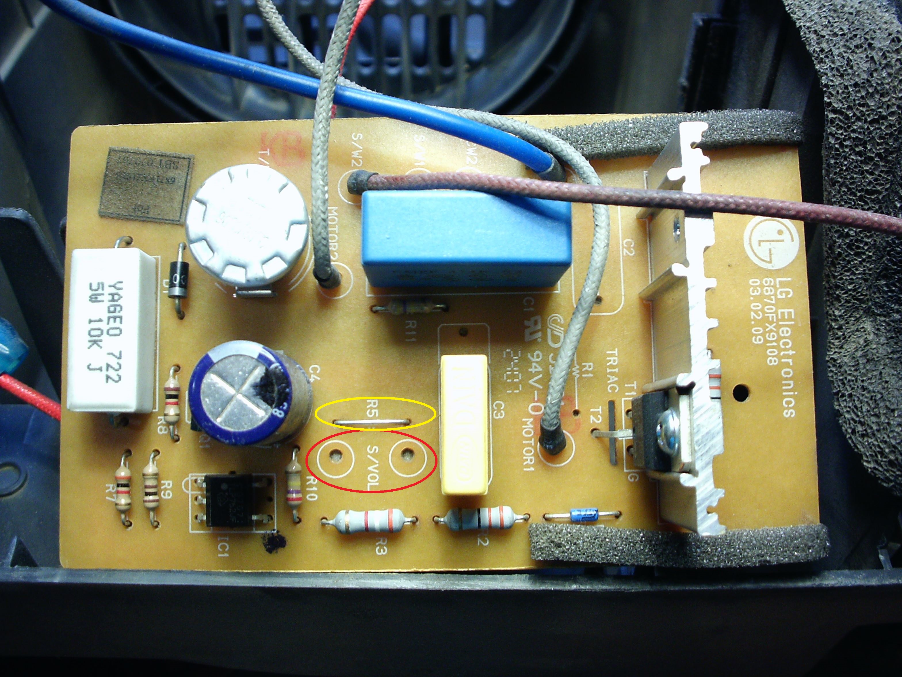

У платы предусмотрена установка потенциометра, обведено красным, так же убираем перемычку, обведено желтым
IMAG0004.jpg [ 1.35 МБ | Просмотров: 961 ]

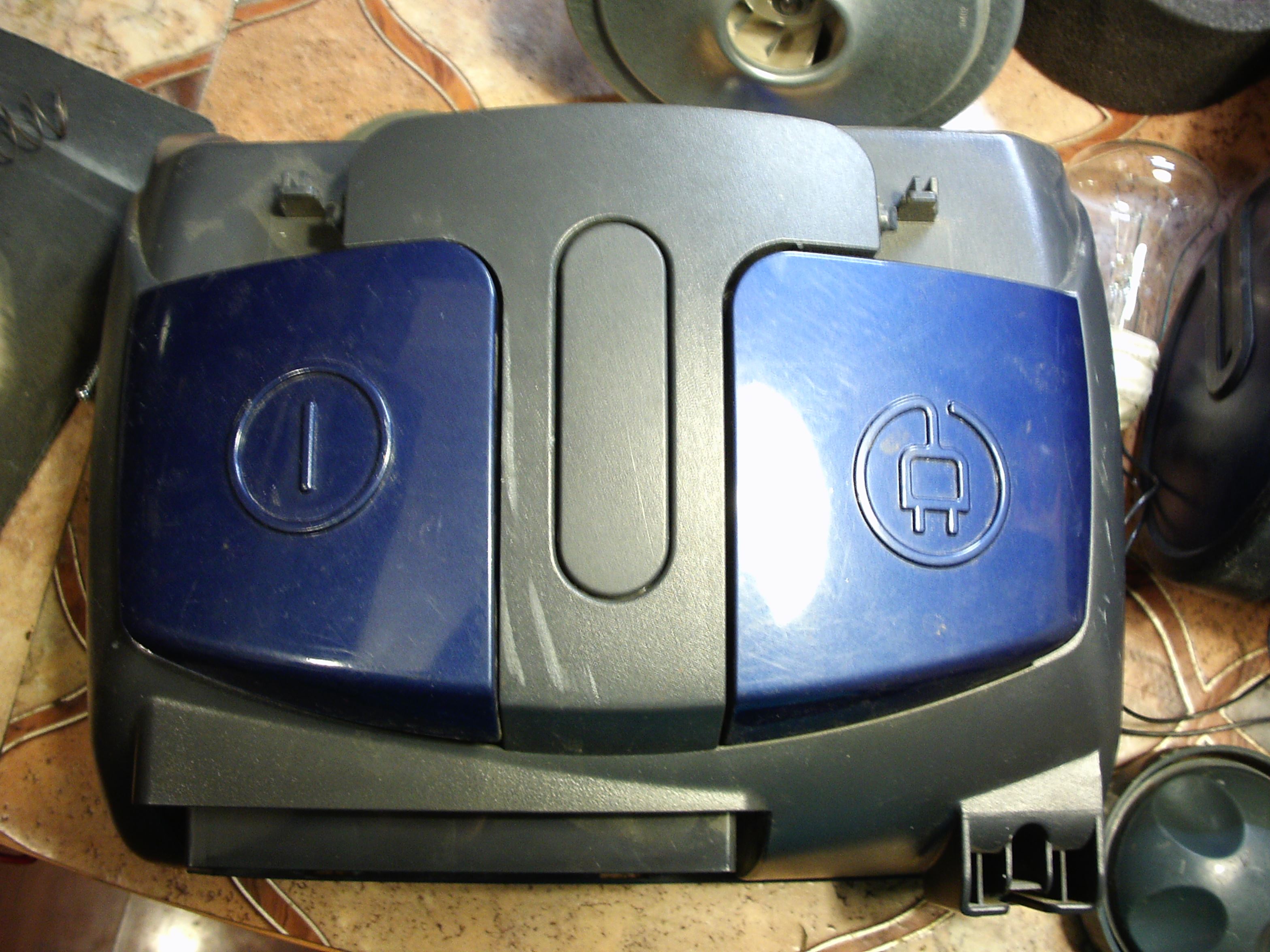

До переделки
IMAG0006.jpg [ 781.62 КБ | Просмотров: 961 ]

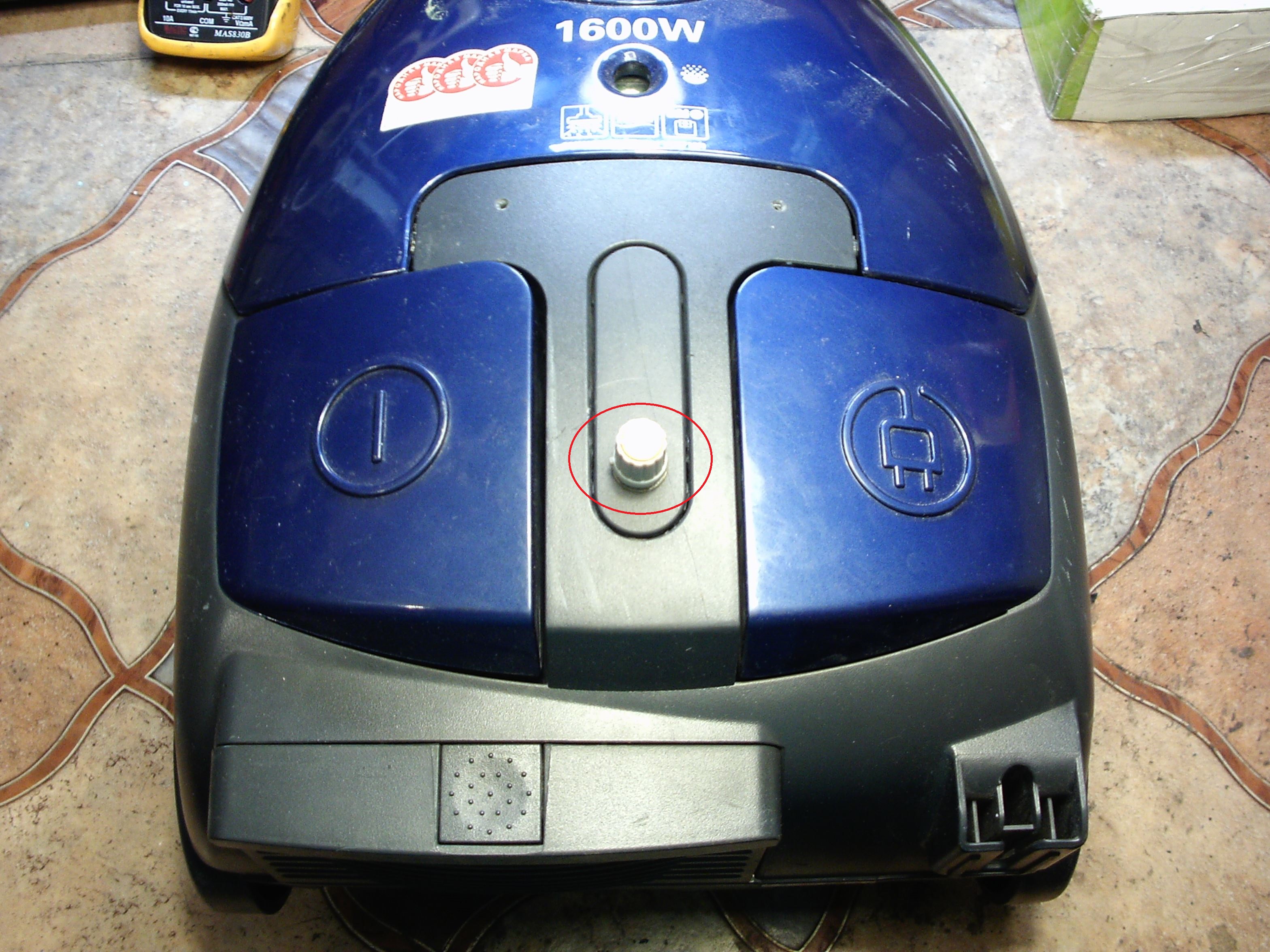

После. Красным обведен потенциометр на 470кОм
IMAG0007.jpg [ 1.37 МБ | Просмотров: 961 ]
