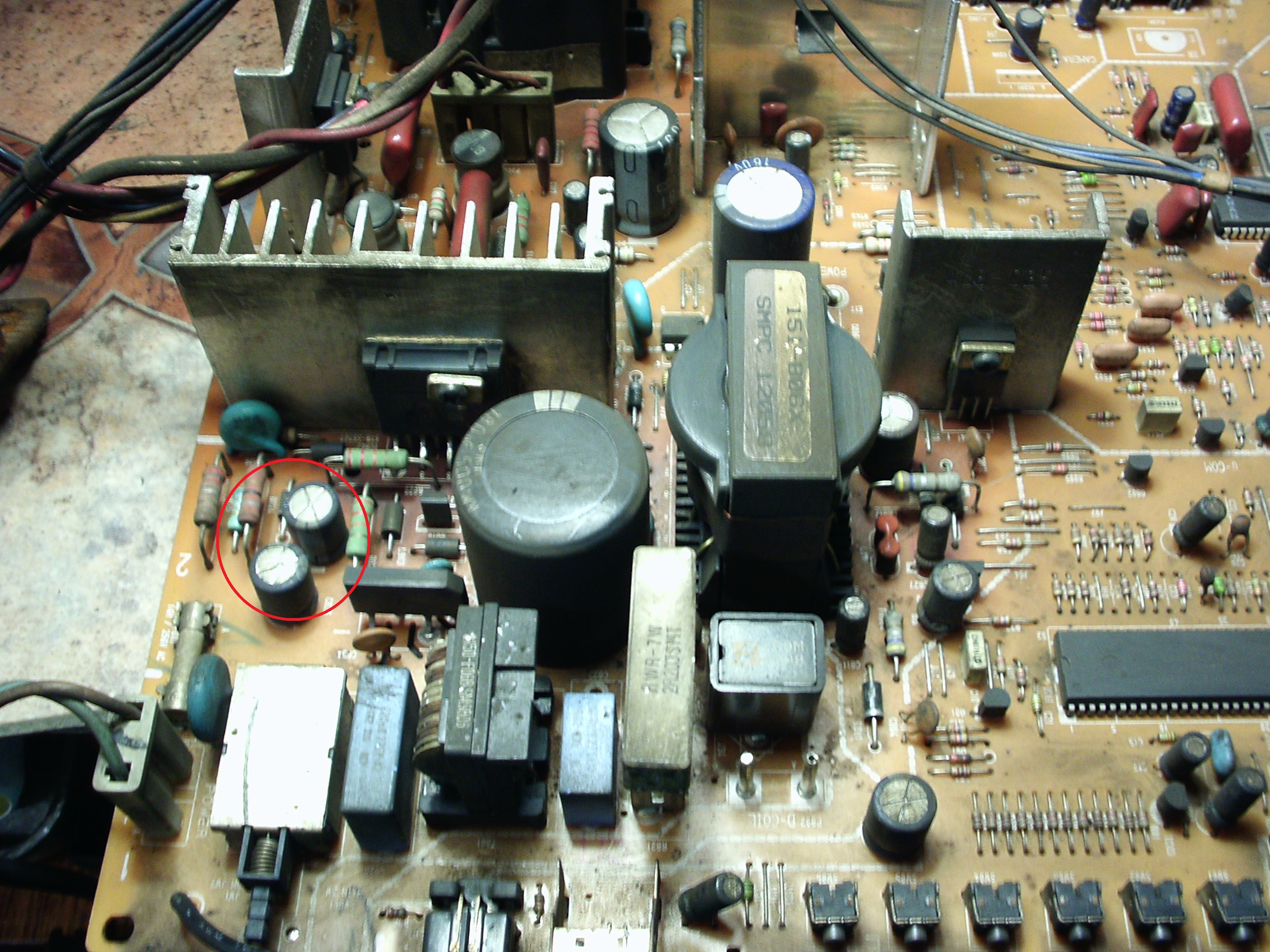

Начну с печального. Погиб таракан под STRкой.
IMAG0002.jpg [ 1.41 МБ | Просмотров: 1457 ]

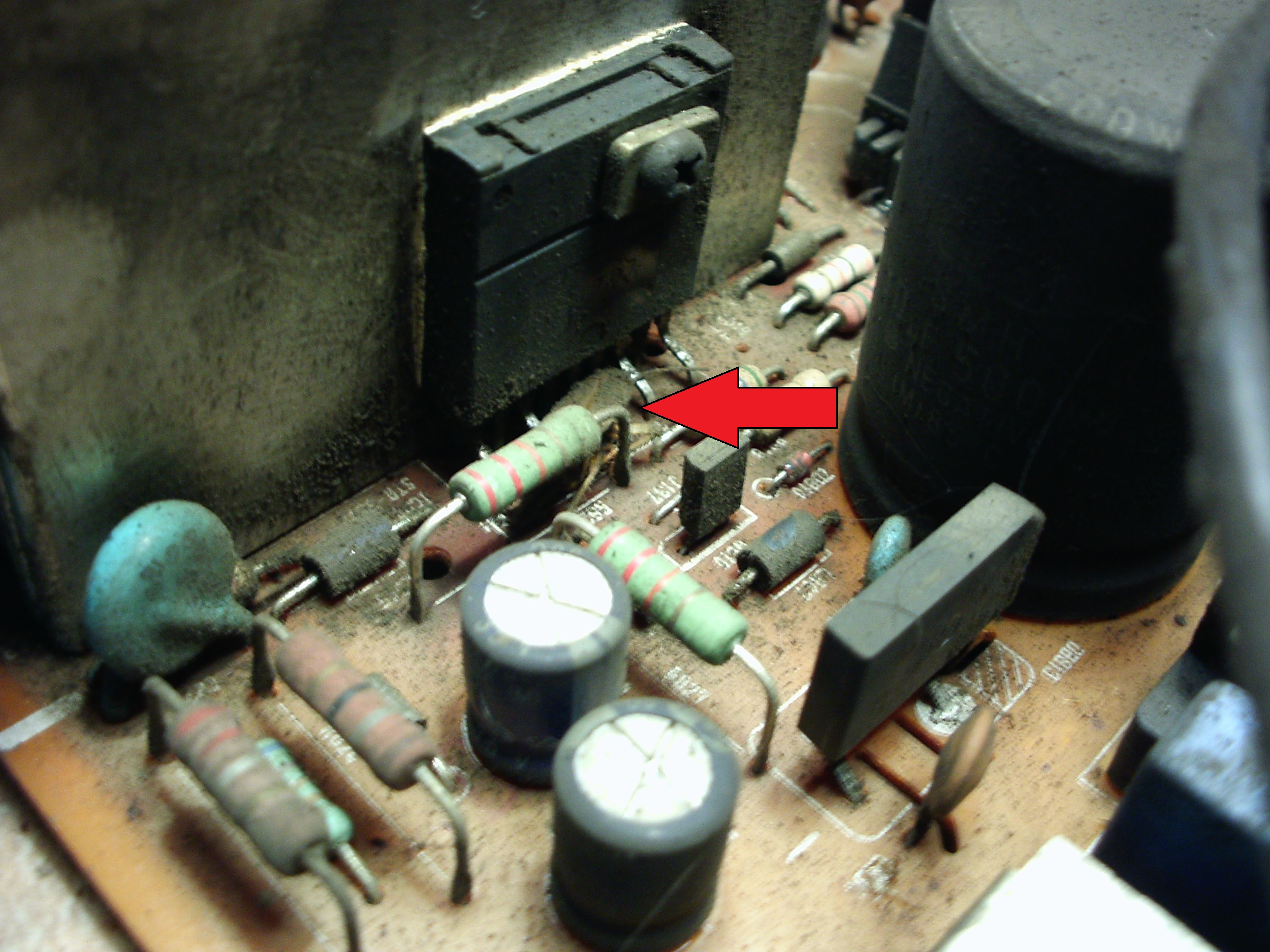

А теперь по ремонту. Дефект со слов клиента: Хрипит звук, наверное динамик виноват.
Включил, звука нет вообще. Разобрал, реакций на прикосновение ко входу усилителя(TDA2006) нет. Напряжение на усилителе в норме, динамик исправен, при замере напряжения на ноге входа звука, появляется звук, значит TDA2006 исправна, заменены емкости по питанию усилителя и его обвязка, эффекта нет. При замере напряжения обратной связи УНЧ на R603 оказалось 11в. вместо 14в. виновен был конденсатор C830. После замены, напряжение восстановилось и усилитель заработал без хрипов. Подобная проблема уже была решена на другом форуме заменой все того же C830.
Виновник
IMAG0009.jpg [ 1.87 МБ | Просмотров: 1457 ]

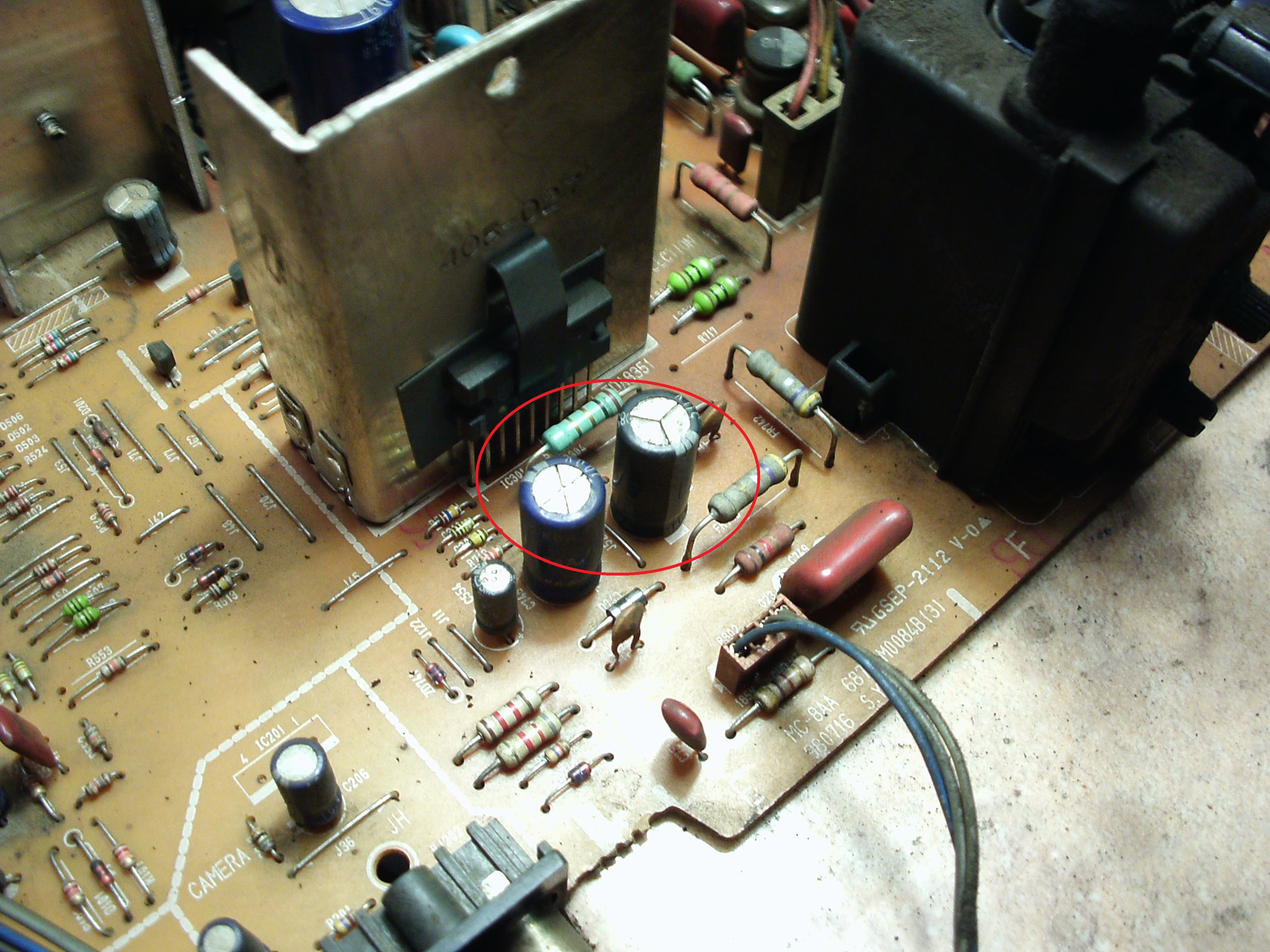

Так же заменил электролиты в блоке питания, емкости были занижены
IMAG0004.jpg [ 1.78 МБ | Просмотров: 1455 ]

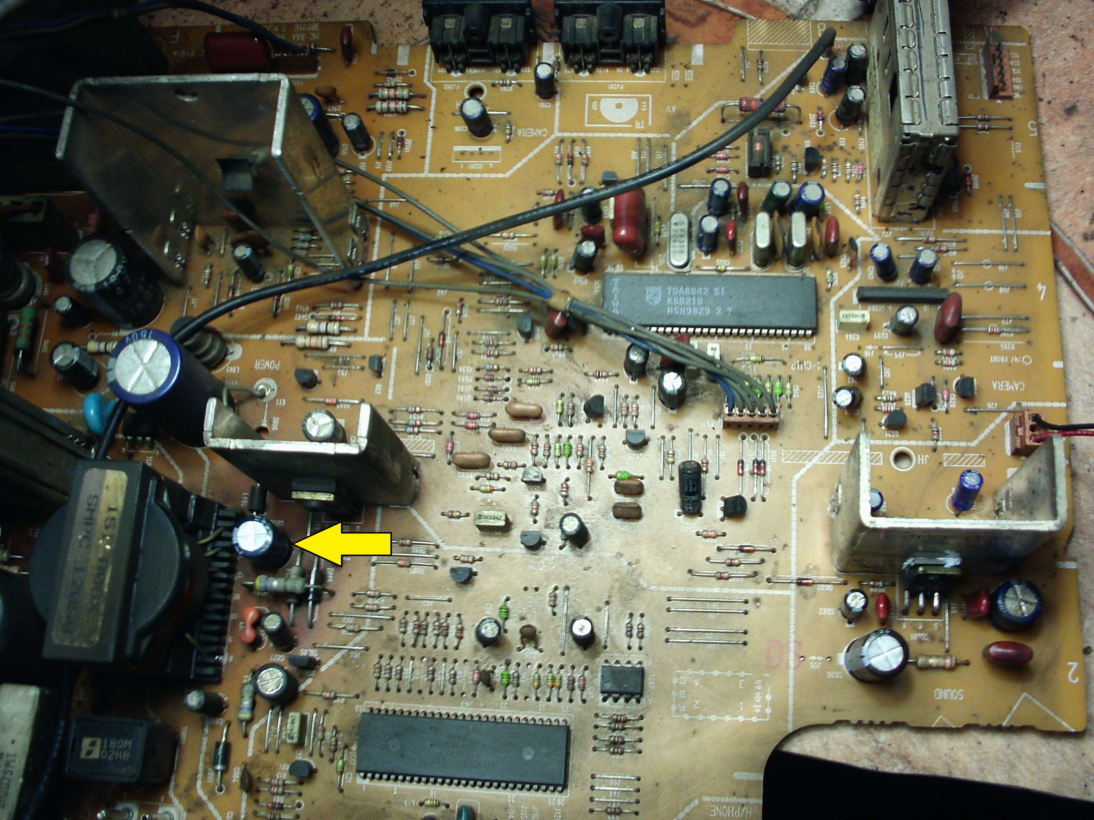

И подсохли две емкости в кадровой развертке
IMAG0005.jpg [ 1.58 МБ | Просмотров: 1455 ]
