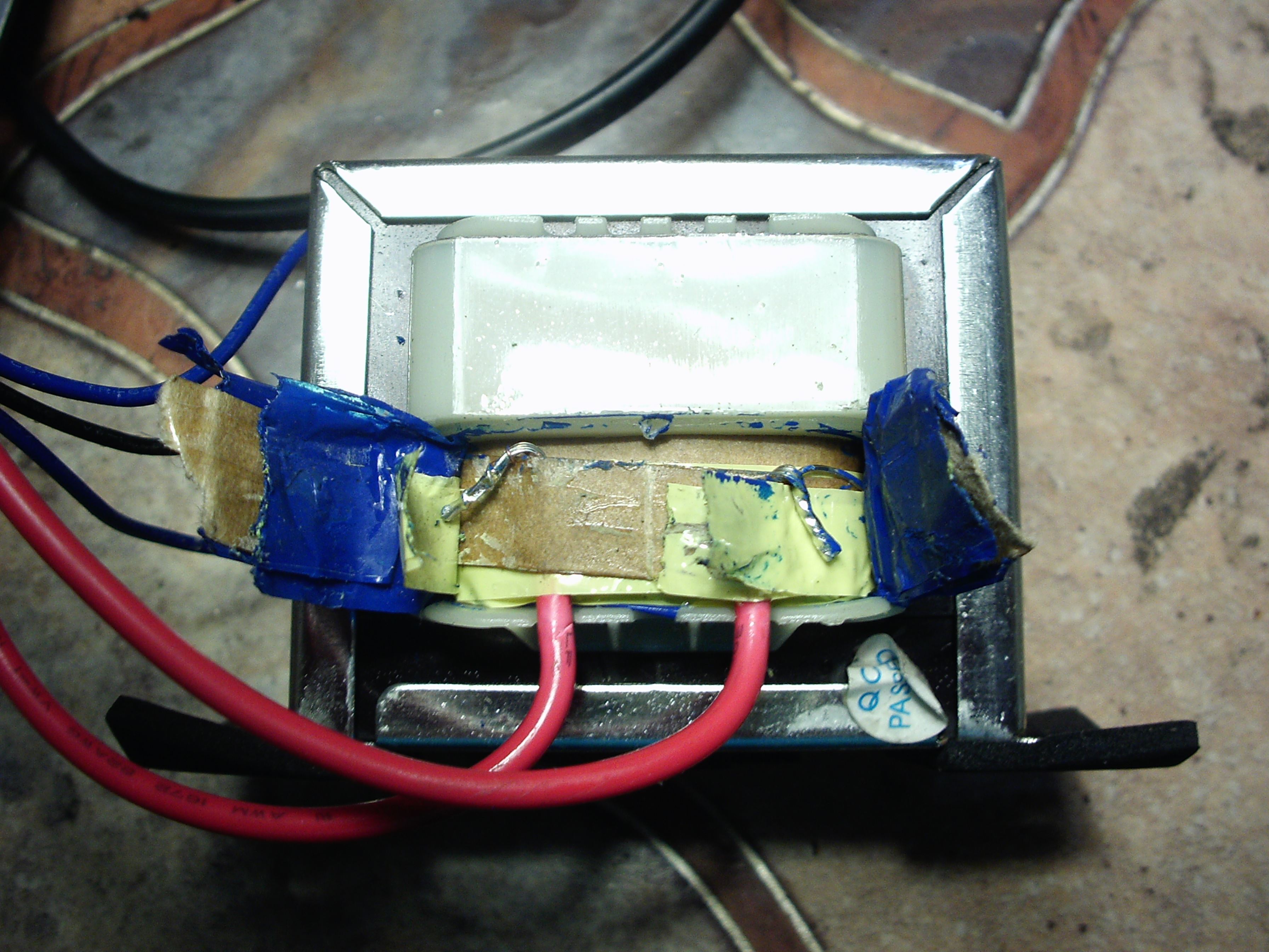

Заявленный дефект: Нет звука, на регулятор громкости не реагирует. Начать ремонт можно с прозвона сетевой вилки, при прозвоне оказалось, что сопротивления нет.
Разбираем корпус, усилитель построен на трех TDA2030. Прозваниваю трансформатор минуя сетевой провод и выключатель, ни чего не меняется, значит или обмотка сгорела или термо-предохранитель

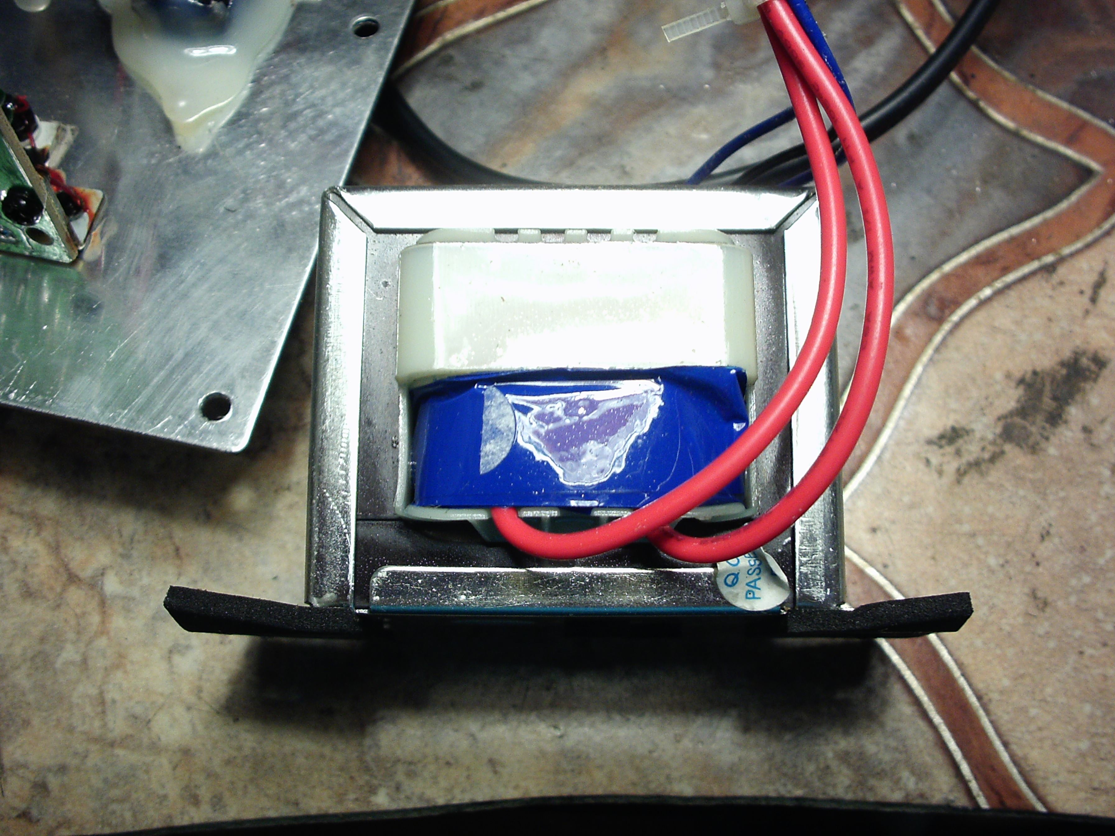

IMAG0012.jpg [ 843.33 КБ | Просмотров: 1694 ]

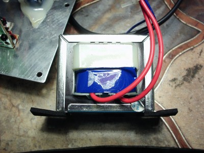

Извлекаем трансформатор. Теперь нужно найти термо-предохранитель, изначально я вскрыл по привычке оболочку с расположения сетевых проводов, так как они часто именно здесь стоят, но его там не было.

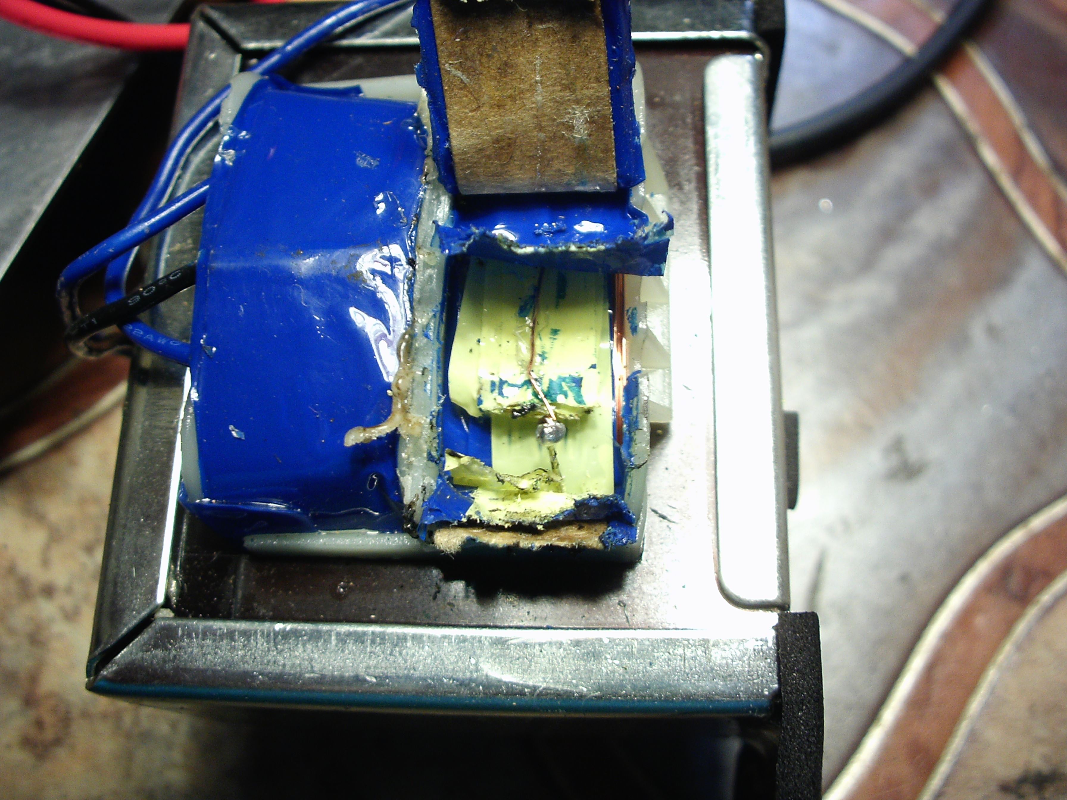

IMAG0015.jpg [ 954.98 КБ | Просмотров: 1694 ]
IMAG0016.jpg [ 872.01 КБ | Просмотров: 1694 ]

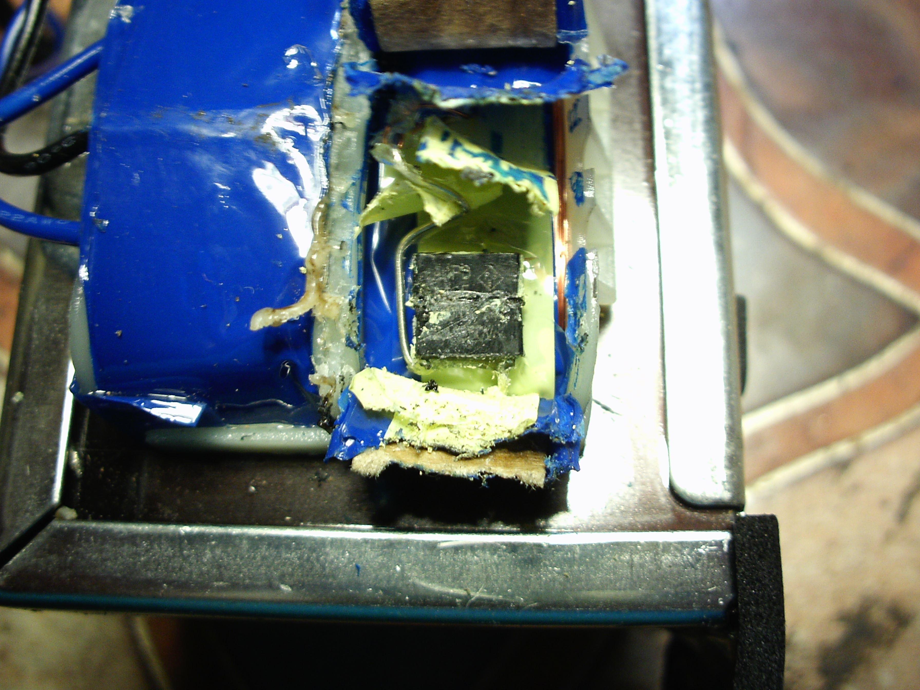

Пришлось разбирать с другой стороны. Прозвонил его, должен звонится как КЗ, а оказался в обрыве, внешне видно трещину на корпусе.
IMAG0018.jpg [ 882.91 КБ | Просмотров: 1694 ]
Остается или заменить его или замкнуть его цепь. Я его расплавил удалив корпус, а ножки замкнул между собой

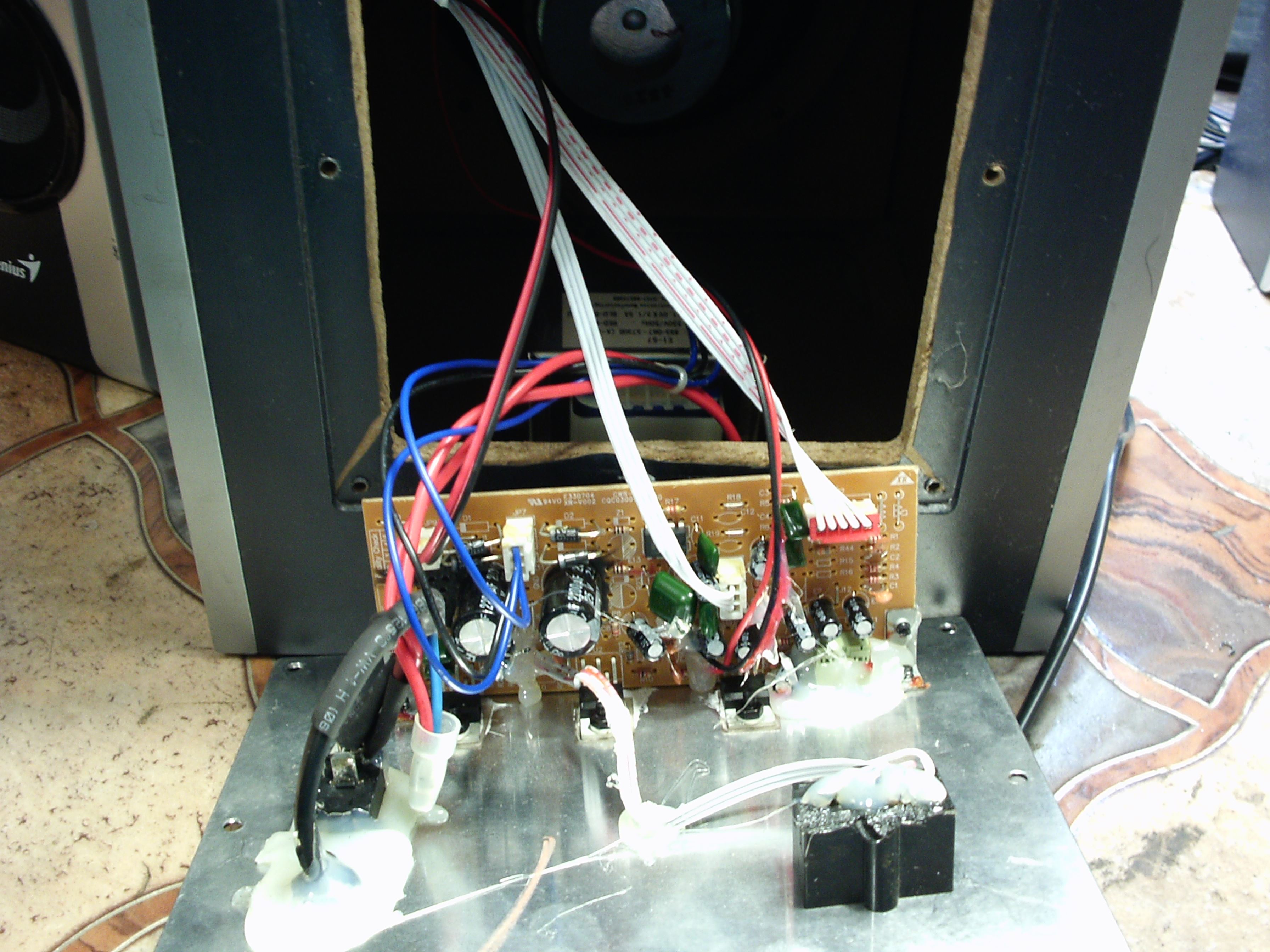

IMAG0019.jpg [ 908 КБ | Просмотров: 1694 ]
Если нет термо-предохранителя, тогда остается поставить перемычку. Ставить предохранитель по напряжению 220в. я не стал, так как если и сгорит обмотка, то это произойдет и с предохранителем так и без него.
