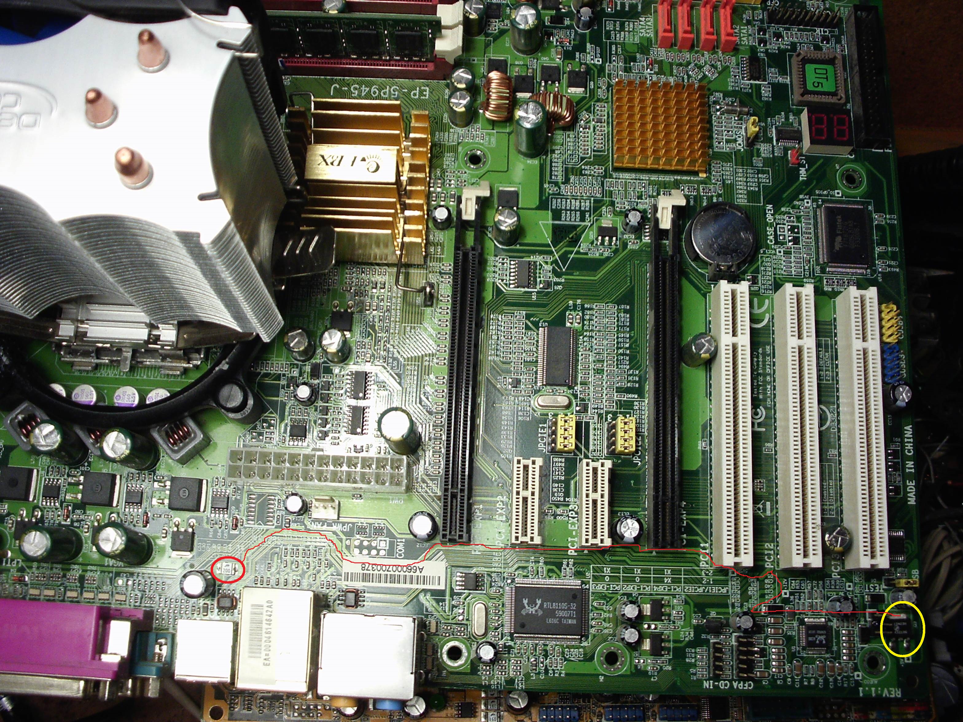

При подключении устройств на USB порта передние и задние, напряжение проседало с 5в до 2.6в, без нагрузки все в норме. Если проследить путь питания, то можно выйти на N-канальный мосфет BE6C1T он стоит как ключ для включения и выключения питания портов. Обязательно проверяем предохранитель, он отмечен красным кружком и проведен примерный путь до мосфета.

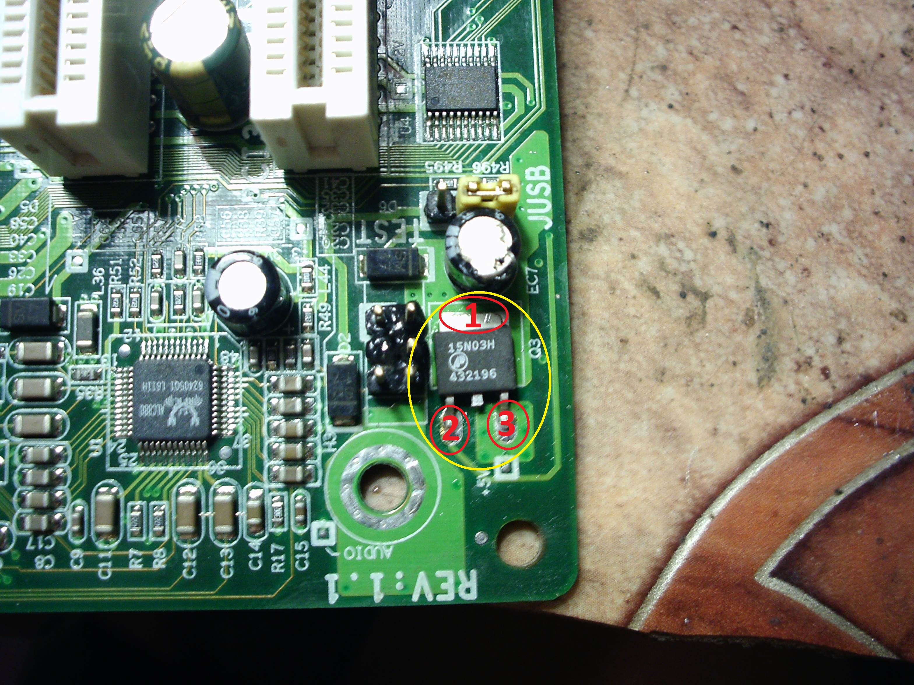

На следующем фото отмечен мосфет 15N03H это уже замененный на неисправный BE6C1T
IMAG000422.jpg [ 1.43 МБ | Просмотров: 1296 ]
При замере выяснилось следующее. На 3 ножку приходит напряжение с блока питания 5в. на 2 ножку питание запуска этого мосфета 12в. а 1 ножка выход 5в. на USB порта, если замерить напряжение, то при нагрузке, напряжения на 3 и 2 ножке не изменяется, а на первой проседает до 2.6в. значит мосфет не исправный, был подобран вместо 15N03H на BE6C1T, напряжение на портах стало равным напряжению с блока питания 5в. ремонт окончен.
