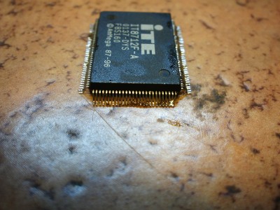

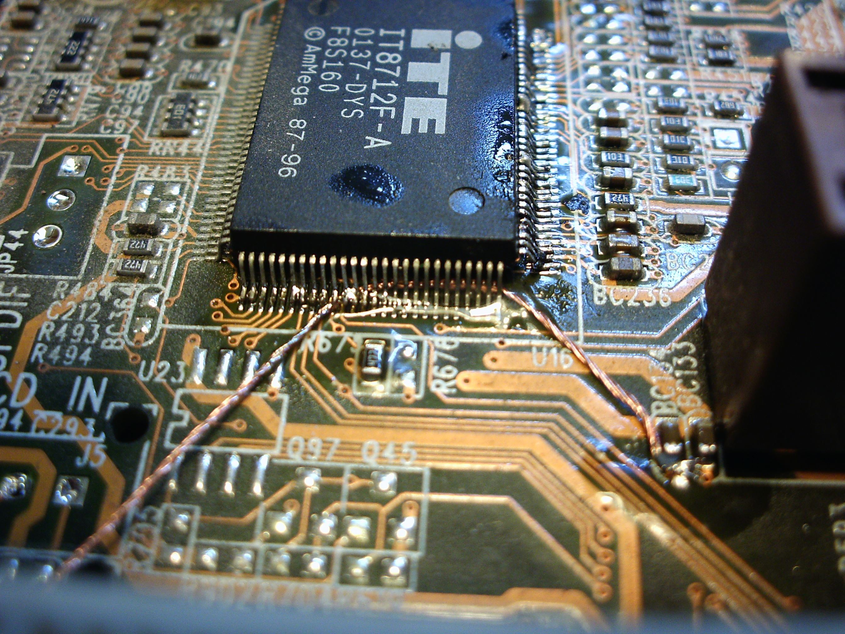

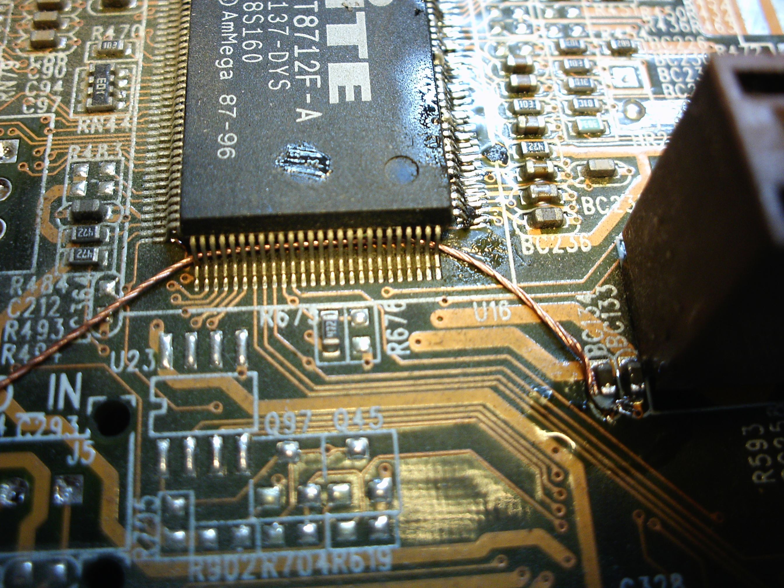

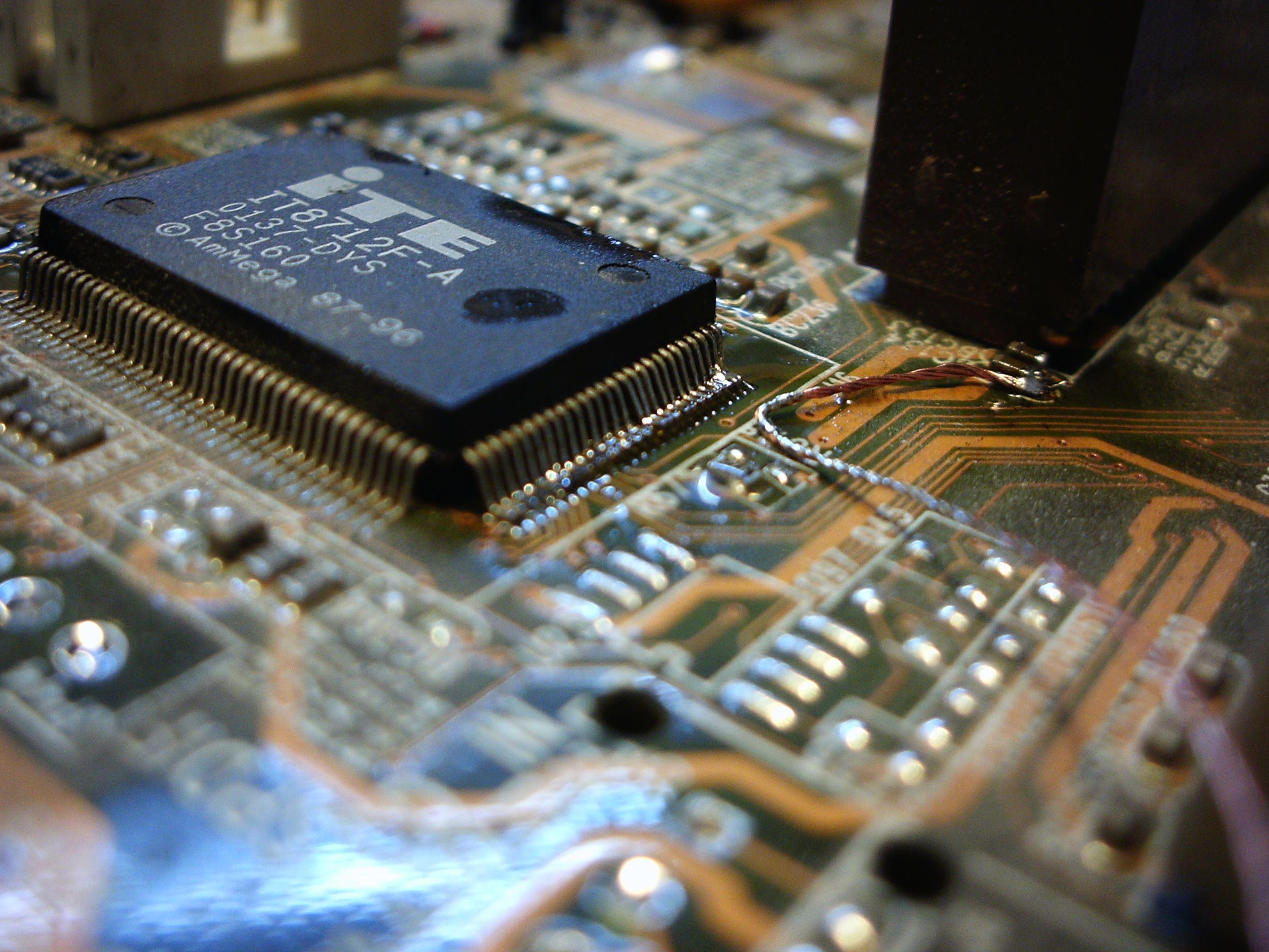

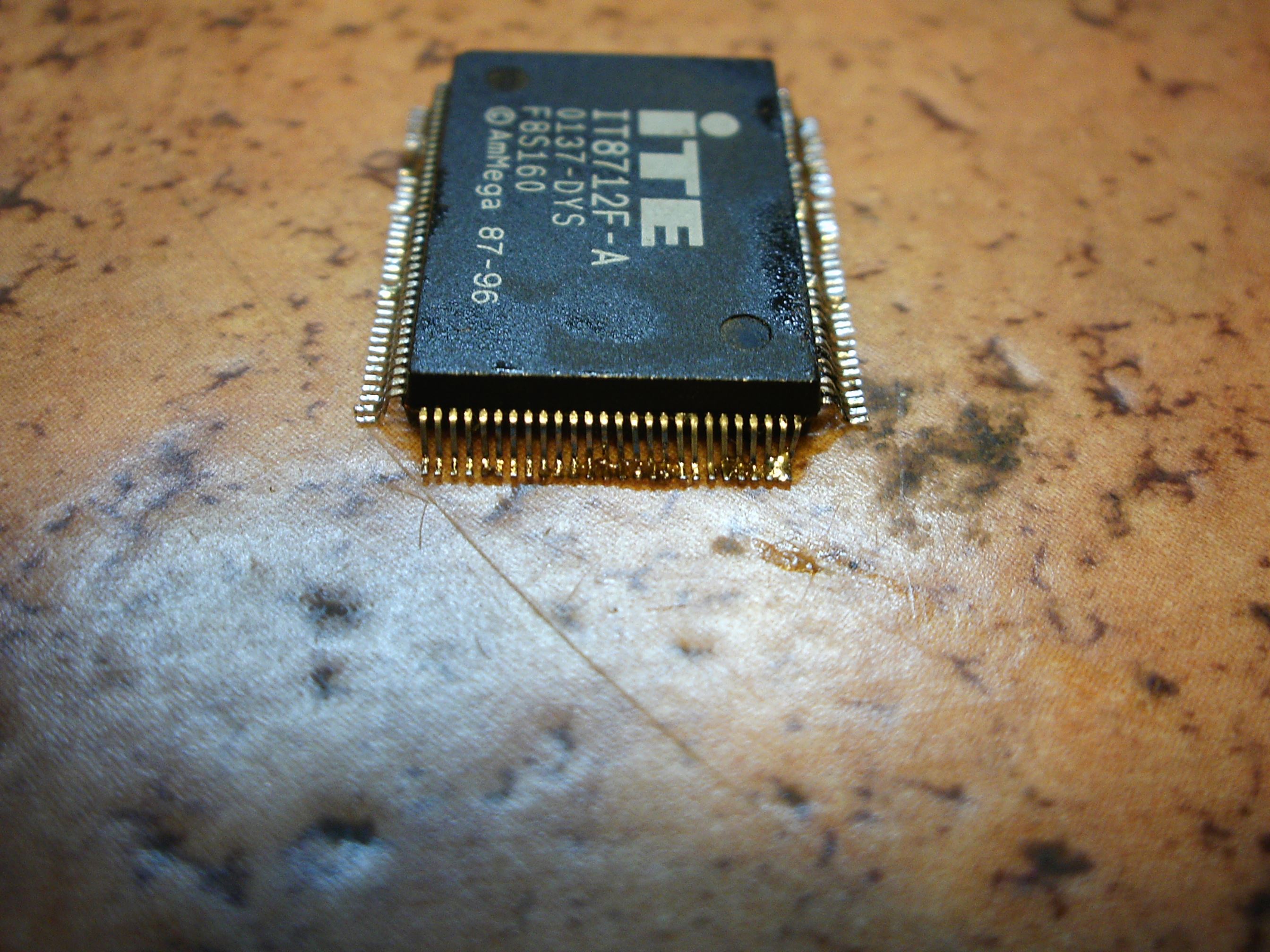

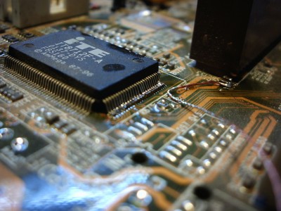

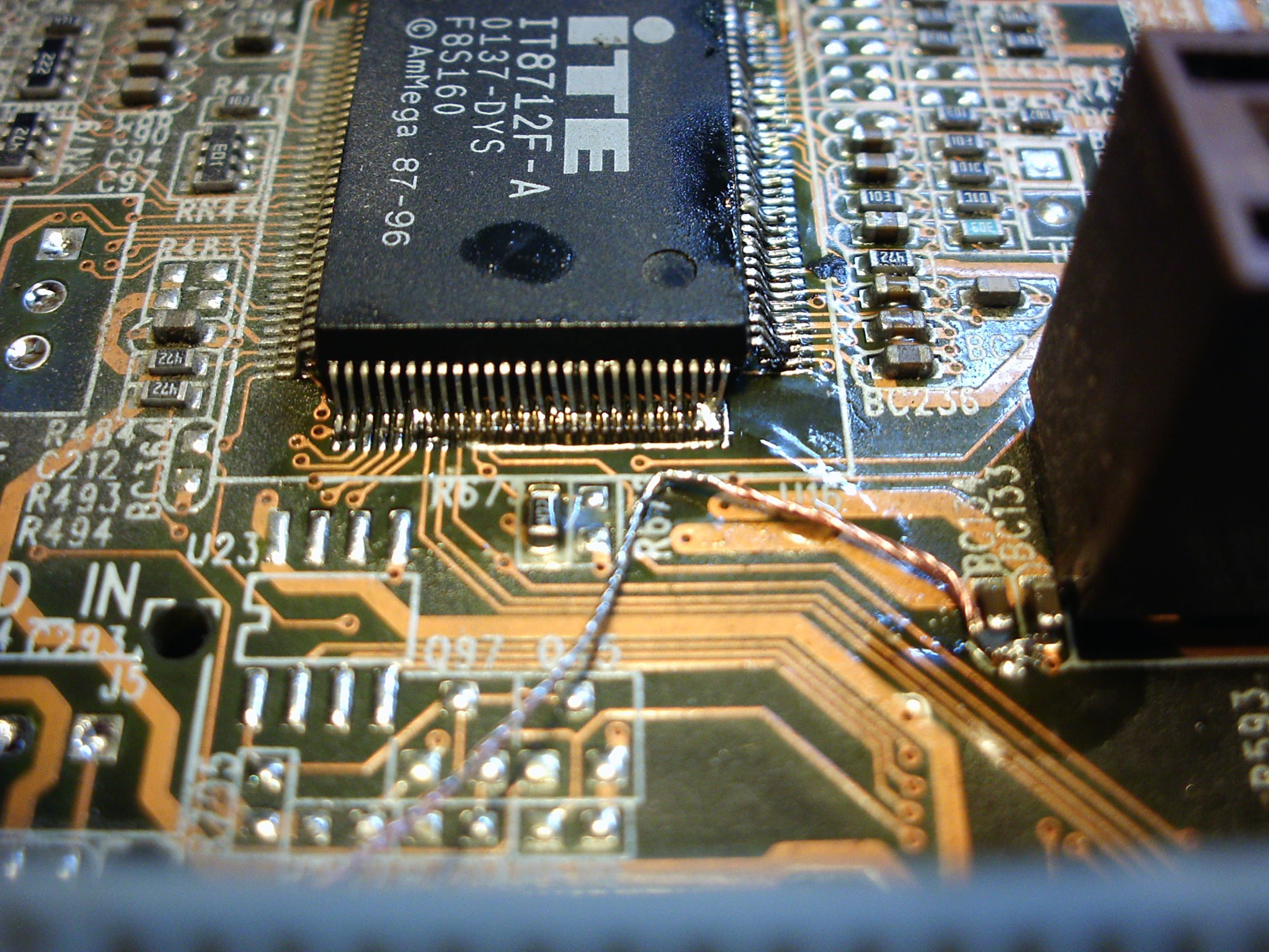

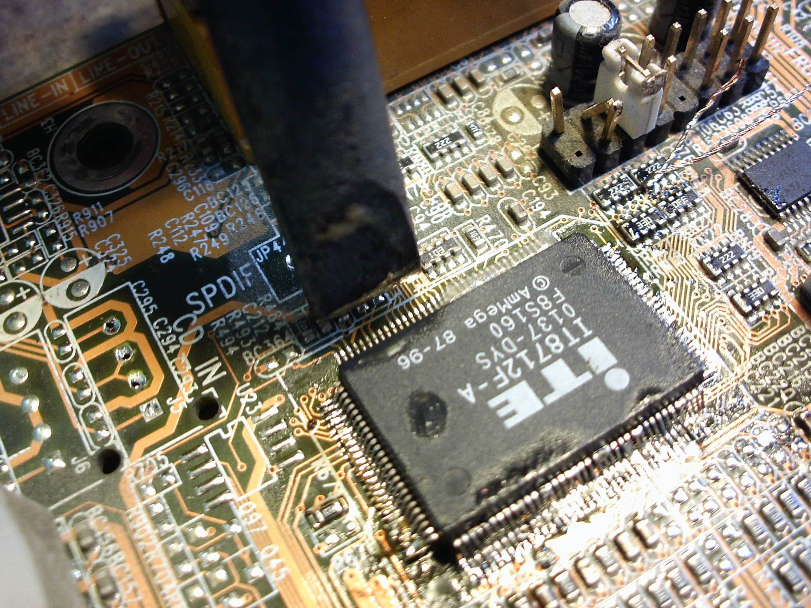

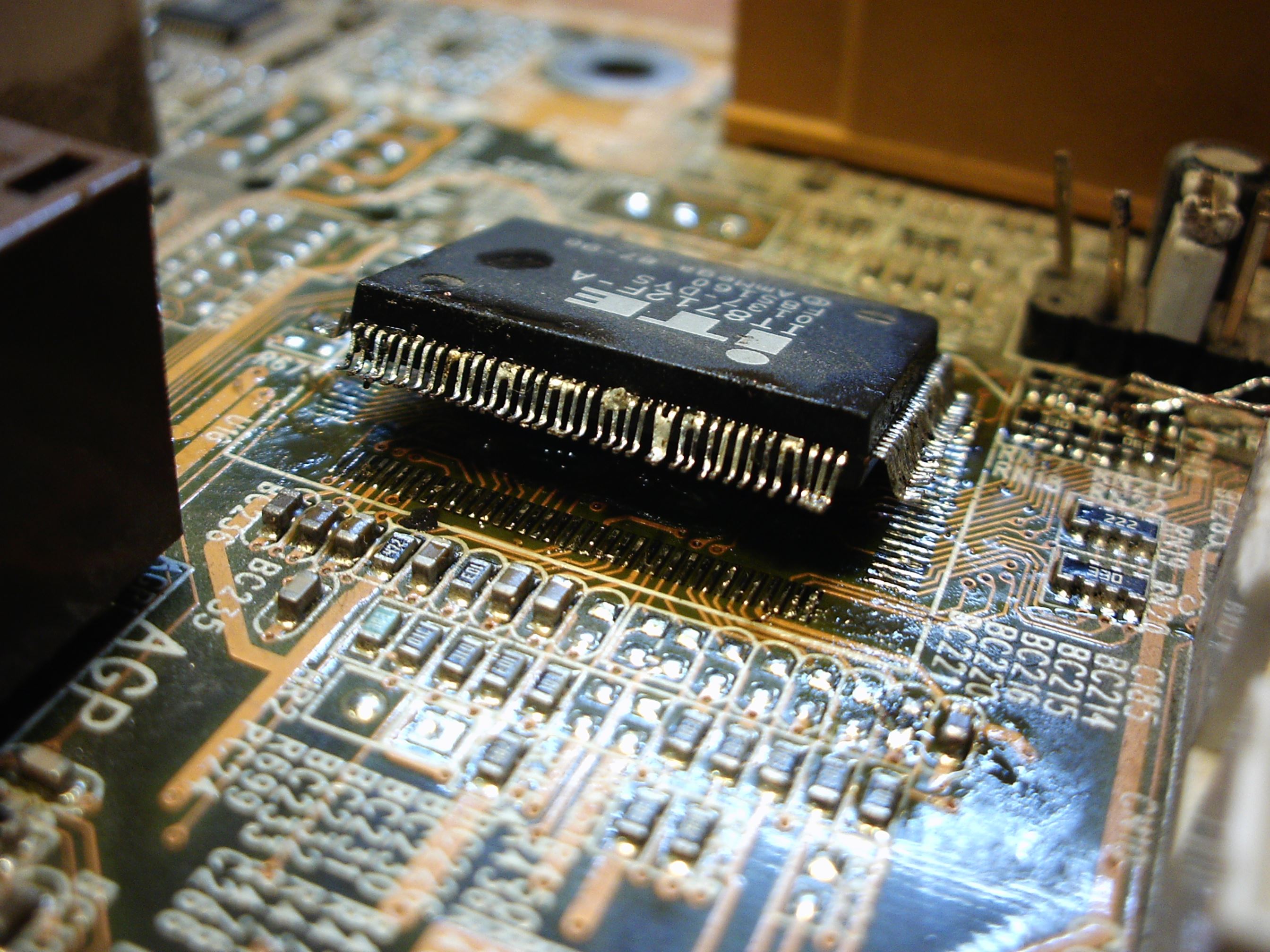

Существует способ отпаивания микросхемы с помощью паяльника и медной проволоки. Понадобилось мне извлечь микросхему с донора, времени покупать новую не было, в запасах была только рабочая установленная на плате, изначально хотел отпаять феном, но существует риск перегрева, а так как микросхема всего одна, а сделать аппарат нужно срочно, было решено применить данный метод. Минусы данного метода: изгиб ножек как в стороны так и вверх, трудоемкий процесс. Плюсы: отсутствие перегрева мс. Три стороны можно отпаять ножки данным методом, а четвертую паяльником с широким жалом.
