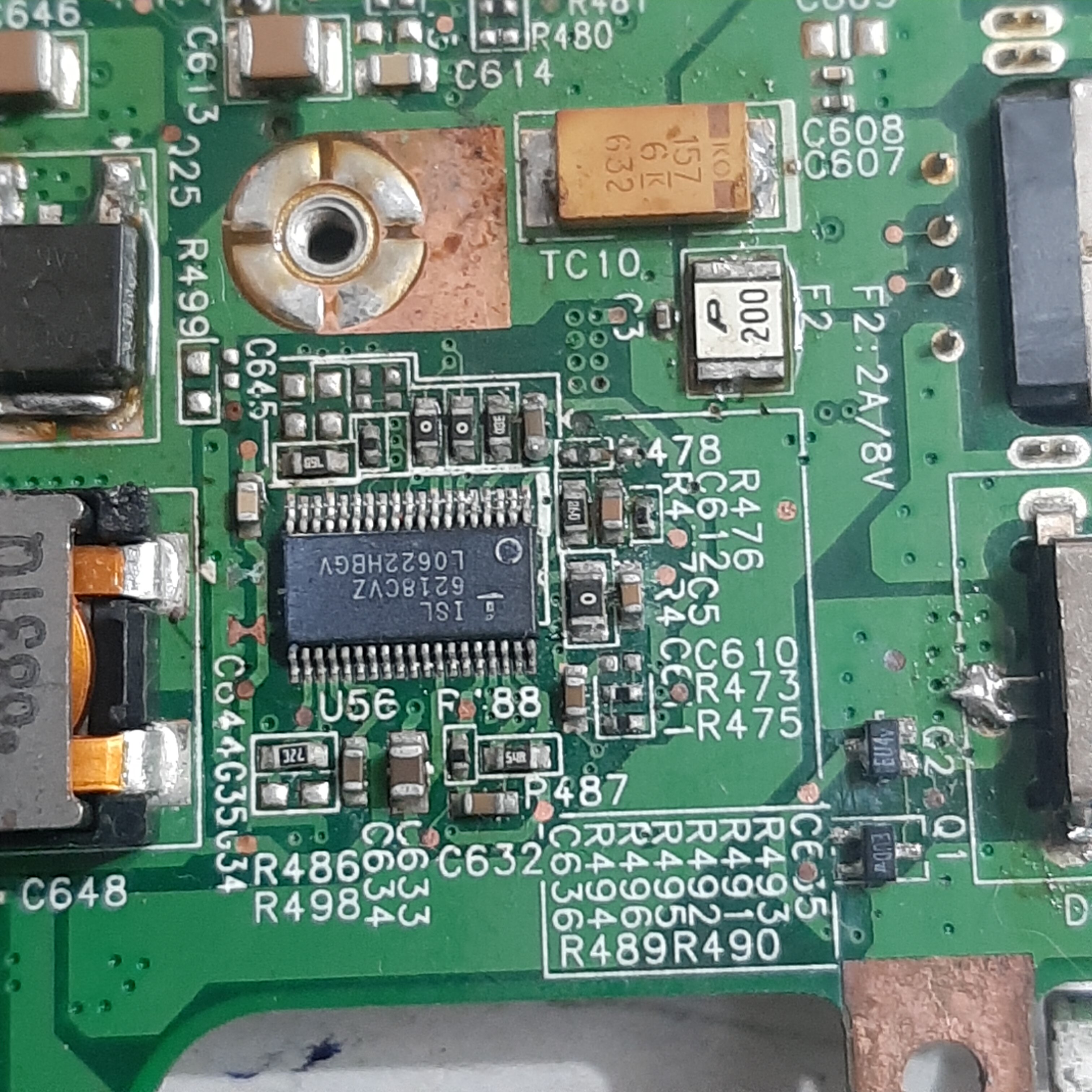

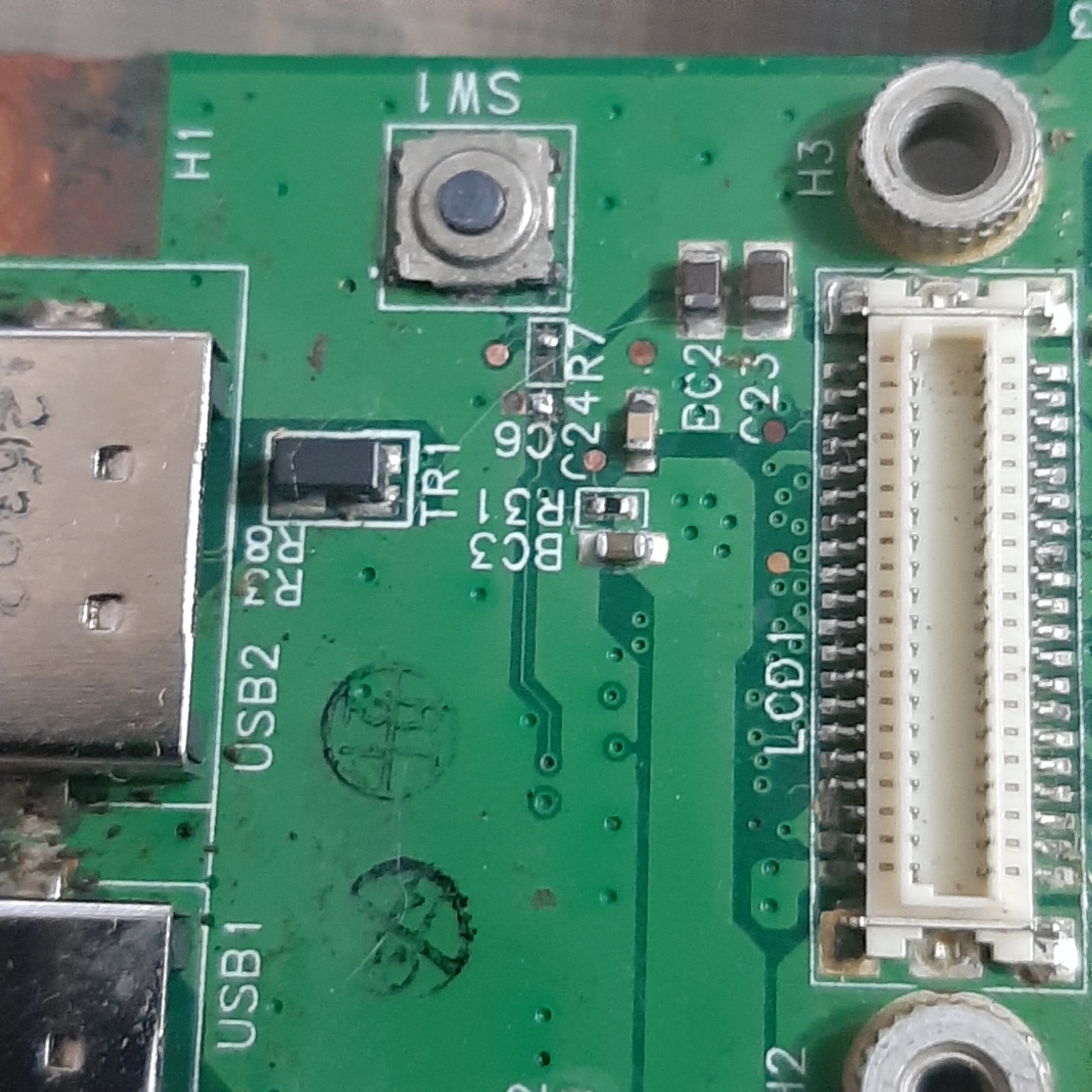

Всем привет! Отдали древний ноутбук Siemens MS2176 (V2085).так написано на шильдике. Первый раз взялся за ремонт ноутбука так что назову какие микросхемы стоят: Мать 04217-3, потом QG82915GM. NH82801FBM. RH80536 740. Транзисторные сборки 4407,несколько штук.Пенсионеру делать не чего,вот и решил заняться им.Дело в том что он не включается,не горит даже индикатор. Аккумулятор сдох в ноль,пробовал заряжать по всякому,толку не какого.От блока питания напруга 19v идёт,с первой сборки напруга тоже идёт.А вот дальше полный капец,плата многослойная ,проследить куда что идёт очень сложно. Вот и обращаюсь к вам,может кто поможет со схемой,буду очень признателен.Да,ноутбук валялся много лет то ли в сарае,то ли на балконе.Весь был обкакан тараканами,кое как отмыл не много. Подскажите пожалуйста,Где находится на плате дежурный режим.

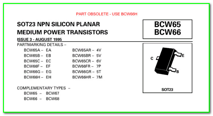

Спасибо тебе за ссылку. Что интересно, схемы похожие между собой,но моей к великому сожелению нет,и даже похожих нет.Если не трудно,подскажи мне пожалуйста маркировку транзисторов EUDw и EU4v. Они стоят на включении 19 вольт для мосфета.А то надо покупать,что бы заменить,а названия не знаю. Я тут пытался найти,нашёл вот такие: первый BCW67CR а второй BCW65BR. Такие, нет.Транзисторы поставить и смотреть,где то КЗ по 19 вольтам,после транзисторов.Транзисторы спалил по не осторожности.внучка маленькая задела руку при замере. Спалил так же мосфет,но с ним ясно,маркировка есть.

Вот примерная схема.
скорее всего да, это они и есть. На полярность только надо внимание обратить
