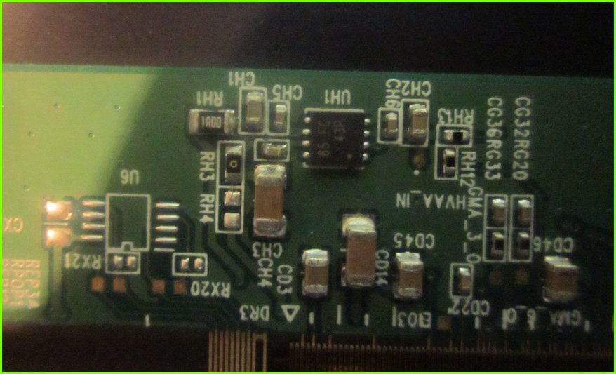

Всем привет :hi:
Народ не в курсе что за зверь?
2022-06-17_143844.jpg [ 115.21 КБ | Просмотров: 7338 ]
На всех ногах КЗ. Находится на планке матрицы V390HJ1-XC01. На микросхемке маркировка: 85 FC 43P. Сдается мне что это DC/DC преобразователь

Читается как B5FC43P, подобной маркировки в Инете не нашёл, можно посмотреть здесь https://elwo.ru/news/b5_smd_markirovka/2020-10-22-650
 Заголовок сообщения: Re: Опознать SMD микруху
СообщениеДобавлено: 20 июн 2022, 05:23
А по фото больше похоже на 8 чем на В. Вот то что нужно https://www.alldatasheetru.com/datashee ... 3X3-8.html Это тип корпуса но по нему наведёт на нужное. Надо смотреть по выводам на плате и сверять по даташитам. Вот например APL5930. Тема https://monitor.net.ru/forum/threads/574465/

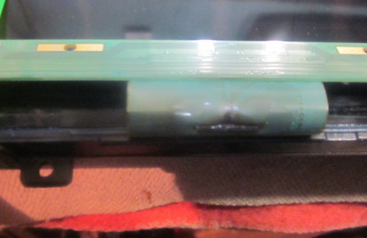

Блин, отбой...
Разобрал матрас и увидел прогоревший шлейф

Ну а вообще просмотрел по донорским планкам- по распиновке и обвесу один-в-один ICN7211.
Правда с заменою экспериментировать бессмысленно, а жаль...

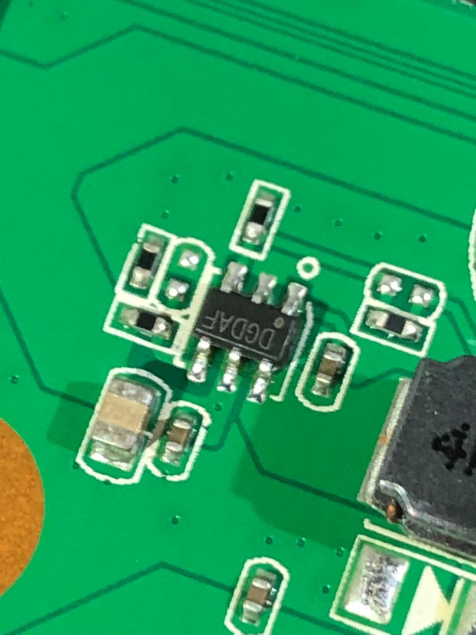

Здравствуйте!

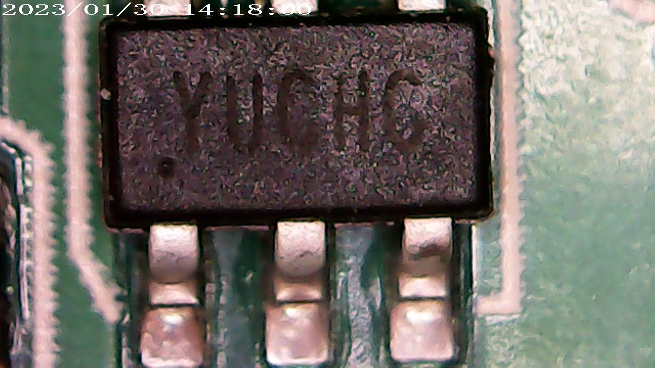

Помогите разобраться с маркировкой китайской микросхемы (см. вложение). Плата видеопроектора TD96 (он же RD826). Схемы не нашёл, подозреваю что это ШИМ-ы питаний в корпусе SOT-23-6, но какую покупать взамен (с каким ипараметрами) не понятно... Может кто знает как эту "китайскую грамоту" расшифровывать?

Насчет первой картинки- 100 пудово DC/DC преобразователь. Скорее всего без фиксированного значения (в смысле регулируемый). Вроде попадалось что-то подобное в цифровых приставках, попробуем прикинуть и сравнить.
Насчет второй- нужны подробности (схема включения, обвязка)

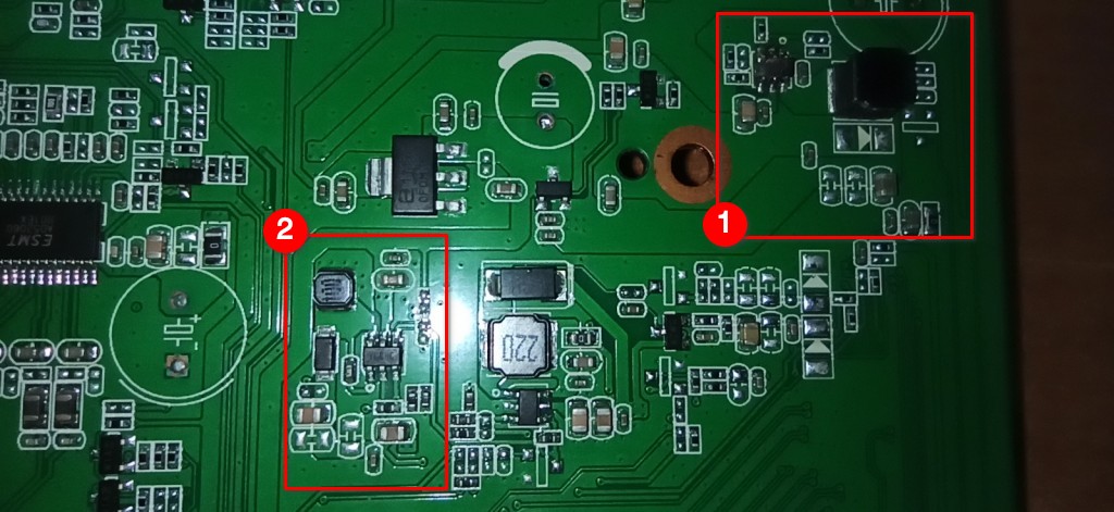

Хм... а я тут уже собрался прикупить какой нибудь OB2263 :) Визуально по корпусу микросхемы идентичны что 1-я (сгоревшая), что 2-я (фото во вложении) Обвязка тоже очень похожая...

Проще египетские иероглифы расшифровать чем эту китайскую лабуду. Нужна схема чтоб знать какие напряжения выдают эти DC/DC. Проще будет подобрать аналог тогда чем найти маркировку. А почему решил сразу что микра на первом фото неиспрвна? Какие напряжения на ней есть. На 5 ноге что там? Может где КЗ или перегрузка.

вполне возможно что они могут быть и без фиксированного значения (регулируемые).
Думаю по схеме включения можно попробовать сориентироваться.
Удалось немного инфы нарыть поэтому поводу:https://monitor.espec.ws/section27/topic248187.html

lator, микросхема, что на первом фото - это DC-DC преобразователь RY8130C или LED подсветка BCT3692BEYT-TR. А там уже логически надо подойти с выбором. Смотри ЛС.
А вот та, что крупным планом - не распознаётся.
