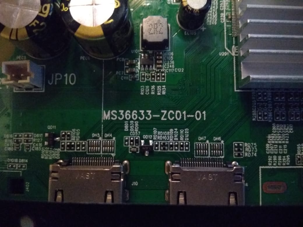

что-то глухо... С маркировкой майна ничего не напутал?

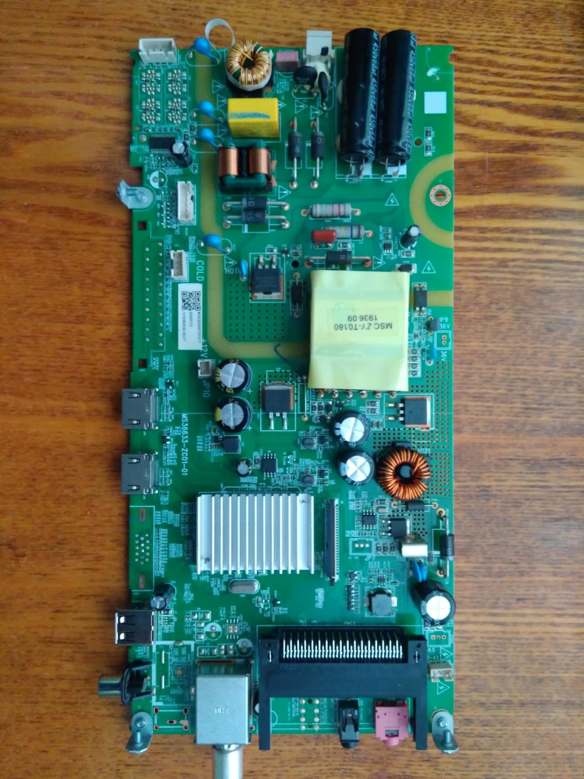

Нет, с маркировкой майна не напутал (фото прикладываю). Схему нашел. Конечно не очень подробную и немного неточно от моей шасси (MS34637-ZC01-01 вот такую). Очень похожа. С телевизором вроде разобрался. Не было ни каких напряжений. В кз оказался мосфет Led драйвера EL9KLAB ; 10111ND; TO-252. Он N-канальный 15A 100V. Надо искать аналог. Заменю еще сразу микросхему OB3350CP (эта вроде есть везде).
62a3d75f-d749-4c15-a3e5-51d1d62ecd45.jpg [ 235.74 КБ | Просмотров: 8193 ]
3d81ee24-fbad-472a-b24f-ffde4e74f72c.jpg [ 82.25 КБ | Просмотров: 8193 ]

Напрягает малость все это... В моей практике мосфеты в раскачке LED драйвера ни разу не улетали. Как бы еще что-нибудь не всплыло...
