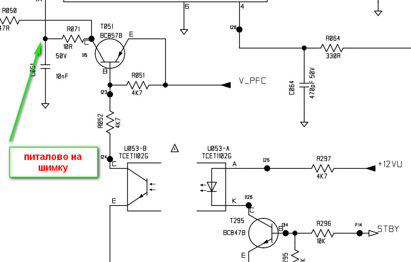

Чуть дополню.
По имеющимся схемам все предельно просто: управление на транзистор, затем оптрон, ключевой транзистор и все заработало
2022-12-27_222237.jpg [ 54.14 КБ | Просмотров: 8541 ]
Здесь-же нифига все не так: ключевой транзистор имеется, напруга на нем есть, а вот как он открывается- совершенно не понятно. Во первых NPN установлен, при включении- на базе только лишь небольшие всплески. Во-вторых управление на базу совершенно непонятно откуда берется- там еще транзисторов штук 5.
