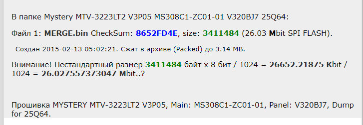

Пробуй ;)
На сайте-источнике была еще такая инфа:
2023-06-14_125444.jpg [ 70.99 КБ | Просмотров: 7722 ]
Ждем отчет о результате :)

Контрольная сумма не соответствует заявленной - у меня эта прошивка контр сум 8652FD4E . залил телек не ожил - напруги присутствуют и в норме ( неужели проц ?)
