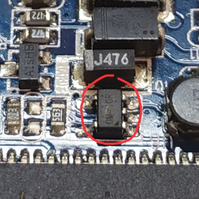

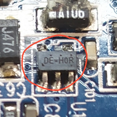

Попалось в руки чудо из поднебесной, игровая консоль DINGOO A-320. Со слов хозяина, аппарат просто не включился, после стандартного выключения вечером. Есть желание оживить, вопрос в схеме на данный девайс. Поиск в интернете результата не принёс.

В этом то и вся проблема. Столкнулся с парой элементов, на которые не могу найти даташит.
IMG_20210524_094606.jpg [ 99.45 КБ | Просмотров: 7524 ]
IMG_20210524_094623.jpg [ 87.52 КБ | Просмотров: 7524 ]

Ну видимо это DC-DC преобразователи судя по дросселям рядом. А что с этими микросхемами, они в КЗ?
В том, что это DC-DC, нет сомнения. Вопрос какой? В обвязке контактов АКБ есть ещё парочка, у тех всё нормально, питание на входе и 3,3 на выходе. Тут на входе есть, а дальше всё. У разных преобразователей разная распиновка. Да и выходное напряжение не известно. Тот что на первом фото, точно DC-DC, что на втором не известно, на него питание приходил, а на оставшихся ногах 0.

Акум исправен, проверен на другом гаджете. Хотя для верности подкидывал другой (новый). По поводу скрытности хозяина, сомневаюсь, хороший знакомый. Да и, если бы увалили программно, в Boot режим всё равно заходил бы. А так получается, не видится компом совсем ни как, то есть проблема "железная". Для верности плата была прогрета, mosfet ключи все проверены. На данный момент хотелось бы определиться с данным стабилизатором (0M=10R), что за зверь не понятно.

Я бы не сказал что распиновка прям сильно разная, у таких часто ноги тож совпадают. Срисуй что куда подходит к этой микре и потом по датам сверять. Может эта микра ещё и включается от проца в раб режим, это тож исключать нельзя. Обычно это первый вывод микры. На нем есть какие движения.
