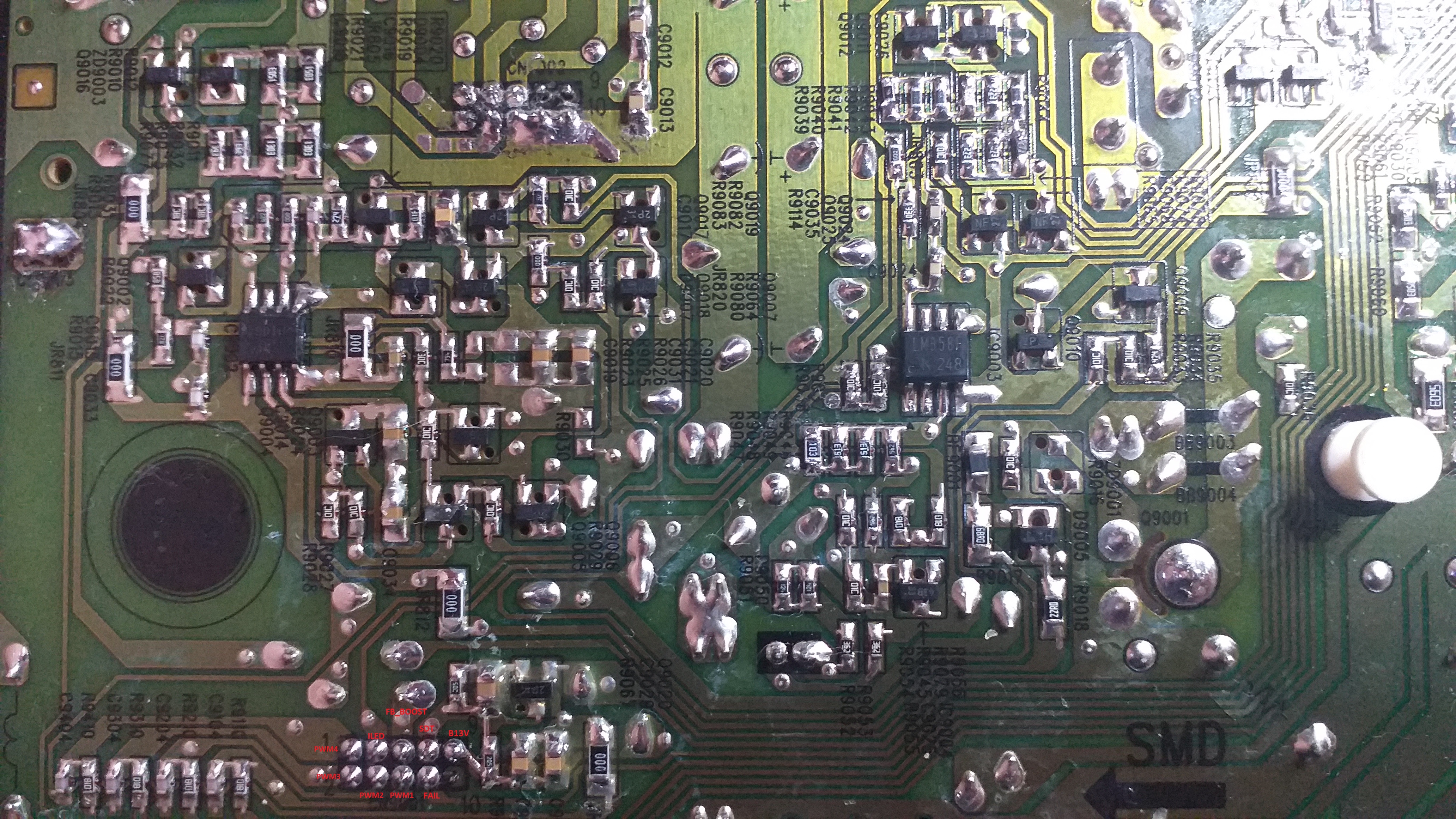

После замены нескольких СИДов подсветки яркость изображения начала "притухать". Понятно, что токи стрингов несколько изменились, так как новые СИДы отличаются по параметрам.
Где увеличить пороговое значение тока подсветки? Крутилка на плате не помогает.
20210505_195246.jpg [ 3.41 МБ | Просмотров: 7512 ]

Насколько могу судить, LED драйвер - восьмиканальная микросхемка от самсунга SEM4011 TQFP48. Модуль с ней и ключами под радиатором крепится на основную плату PSU.
Похожая ситуация по адресу хттп://monitor.espec.ws/section31/topic287306.html
Подозреваю, что регулировка тока происходит на основной плате через пин разъема ILED (на фото помечено).

Уважаемый Znaika, еще раз объясняю: не хочу ничего блокировать или убирать защиту. В предыдущем посте я просил воздержаться от советов замены элементов на родные.
Мне нужно лишь схему или совет как и где изменить мониторинг тока стрингов (читай "загрубить").
