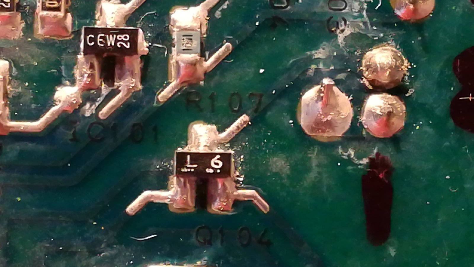

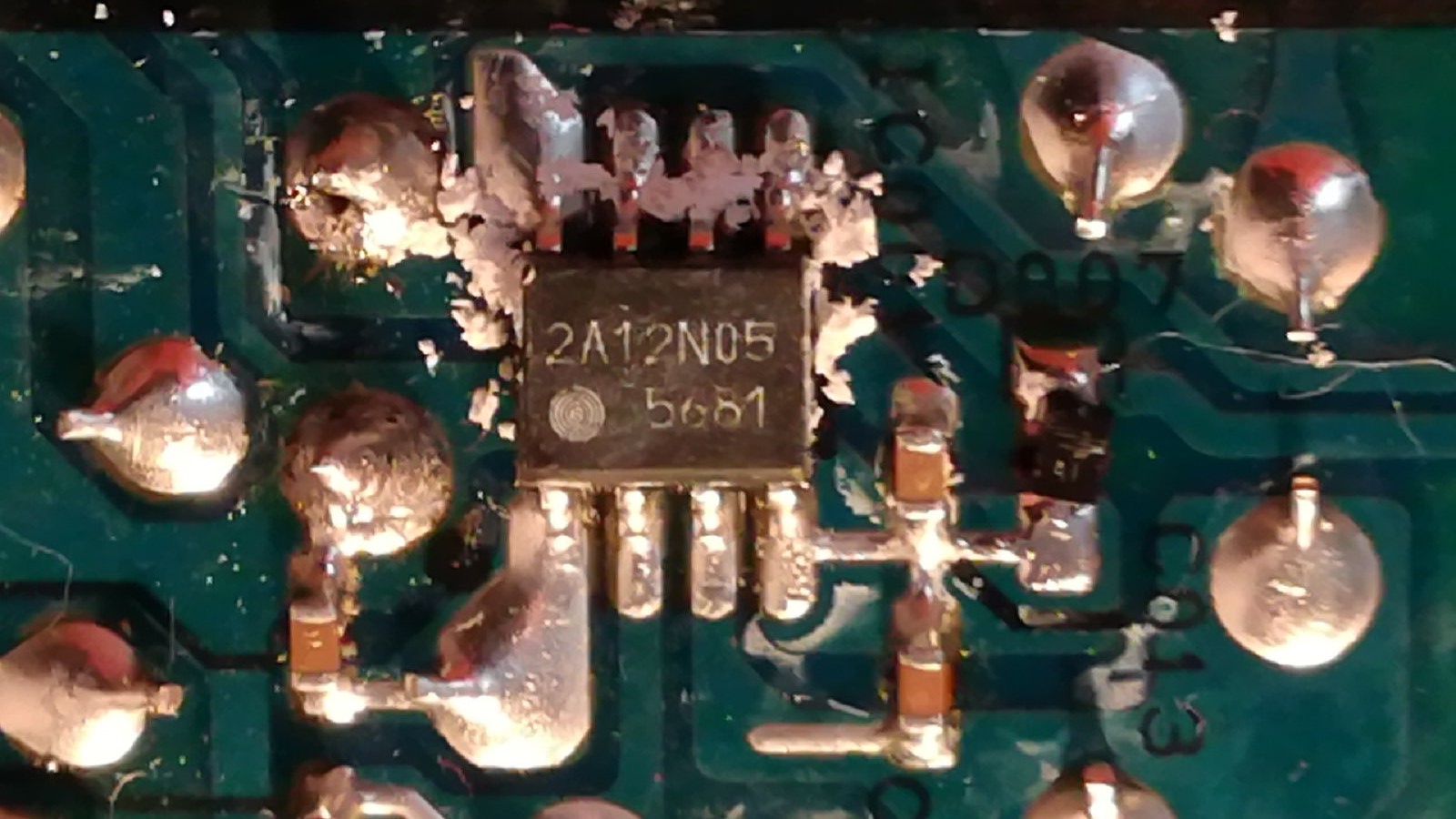

- Не могу найти характеристики на микросхему IC001 – 2A12N05 5681, корпус SOIC8-150.
- И еще на микросхему IC101 – CEW (28), корпус SOT-23
Может кто пересекался? Спасибо заранее!

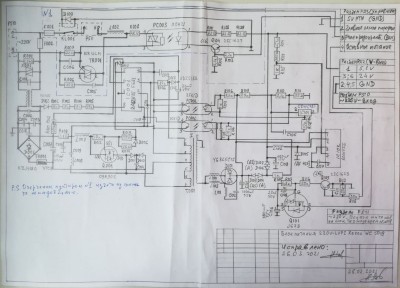

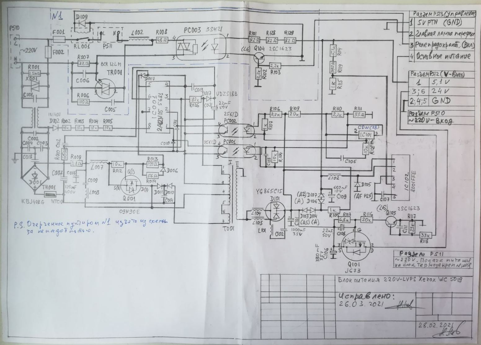

Судя по схеме, сдается мне что IC101 это скорее всего стабилизатор из серии TL431.

Дааа, на другом форуме автор больше намного инфы выложил, чем нам :cry: :D . Данные на шимку можно попробовать найти подбирая похожую по выводам в крайнем случае. И сделать рег блок питания и ждать изменения напряжения в широких пределах не получится возможно.
Спасибо Вам большое за подсказку! Да, это похоже TL431AMSDT Программируемый трехвыводной шунтовой стабилизатор напряжения.
В отношении IC001, это драйвер питания, но найти на него характеристики пока не получается...
