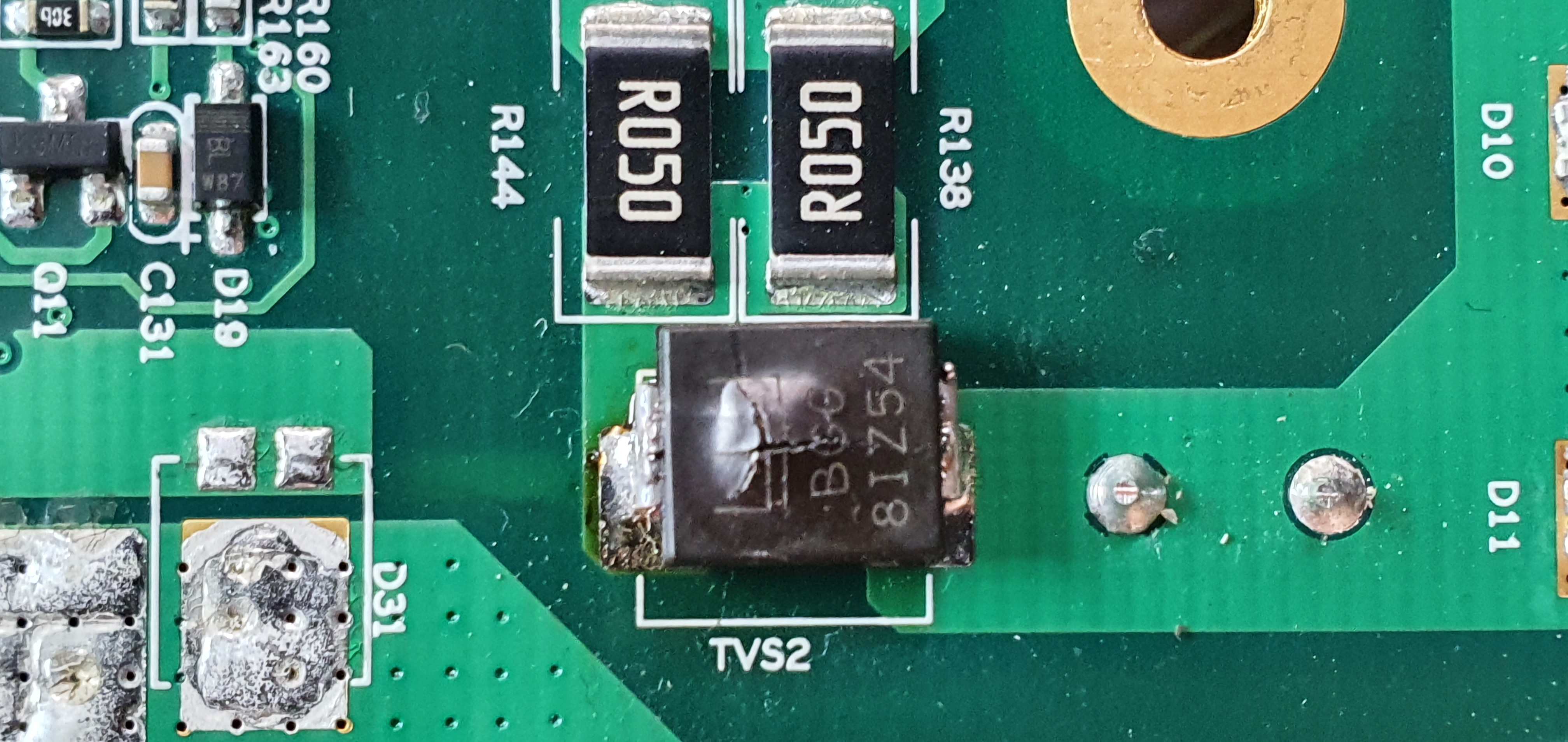

20210319_103346.jpg [ 1.39 МБ | Просмотров: 6973 ]
чтот перестала запускаться камера, вскрыл и нашёл вот такой то-ли диод то-ли чё:) никак не могу найти в инете
СообщениеДобавлено: 25 мар 2021, 07:12
Возможно это стабилитрон , обычно его ставят параллельно питанию. Тогда должен быть предохранитель скорей всего. Возможно это диод, последовательно с питанием а может и тож параллельно, надо отследить на плате что куда идёт. Но больше похоже на стаб, так как буквой Z обычно стабы маркируют.
СообщениеДобавлено: 28 мар 2021, 20:54
Сообщения: 55
место жительства: Киров
Позиционное обозначение TVS-супрессор или TVS- диод.
СообщениеДобавлено: 30 мар 2021, 01:00
Диоды в схеме отсечены именно как D,а это скорей супрессор.
Вот замена даст головную боль,хотя мона два стабика встречно поставить.
