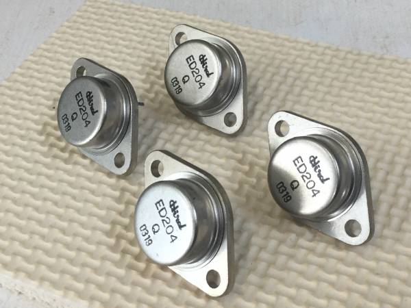

Помогите опознать транзистор HIREL ED260, установлен в УМЗЧ ресивера RANK ARENA R 1020, может у кого есть даташит, или подскажите аналог для данного транзистора. Транзистор пробит. Фото похожего транзистора нашел в нете. Только на моём написано ED260.
транзистор Hirel ed260.jpg [ 36.67 КБ | Просмотров: 9242 ]

2SD260 Datasheet, Equivalent, Cross Reference Search
Type Designator: 2SD260
Material of Transistor: Si
Polarity: NPN
Maximum Collector Power Dissipation (Pc): 50 W
Maximum Collector-Base Voltage |Vcb|: 100 V
Maximum Collector-Emitter Voltage |Vce|: 60 V
Maximum Emitter-Base Voltage |Veb|: 5 V
Maximum Collector Current |Ic max|: 5 A
Max. Operating Junction Temperature (Tj): 150 °C
Forward Current Transfer Ratio (hFE), MIN: 30

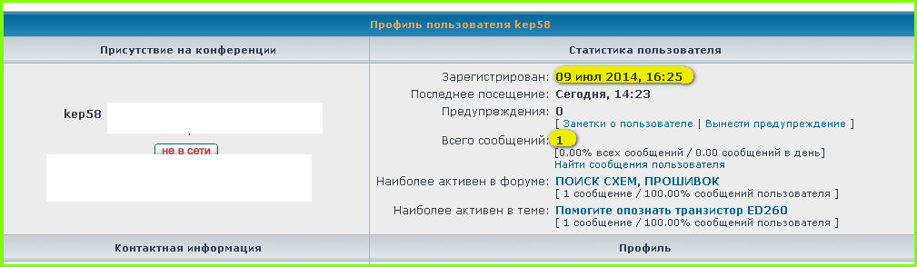

2020-12-08_213754.jpg [ 84.36 КБ | Просмотров: 8936 ]
Я всегда считал что если пользователь долгое время не проявляет активности, то это скорее всего просто пустая рега и поэтому иногда подчищал список.
Был приятно удивлен...
kep58 подправь профиль, плиз (добавь инфу), ну и конечно-же WELCOME
