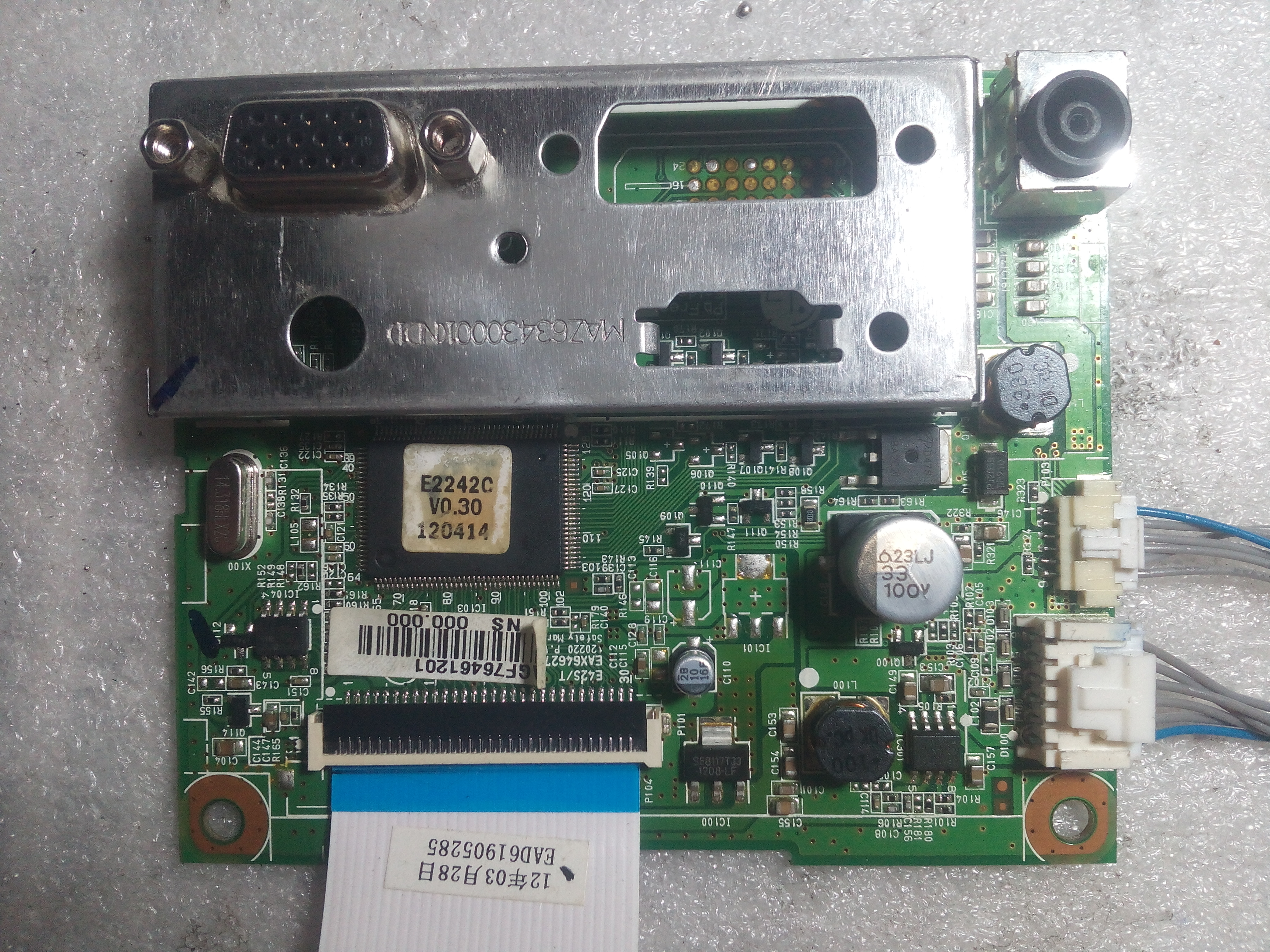

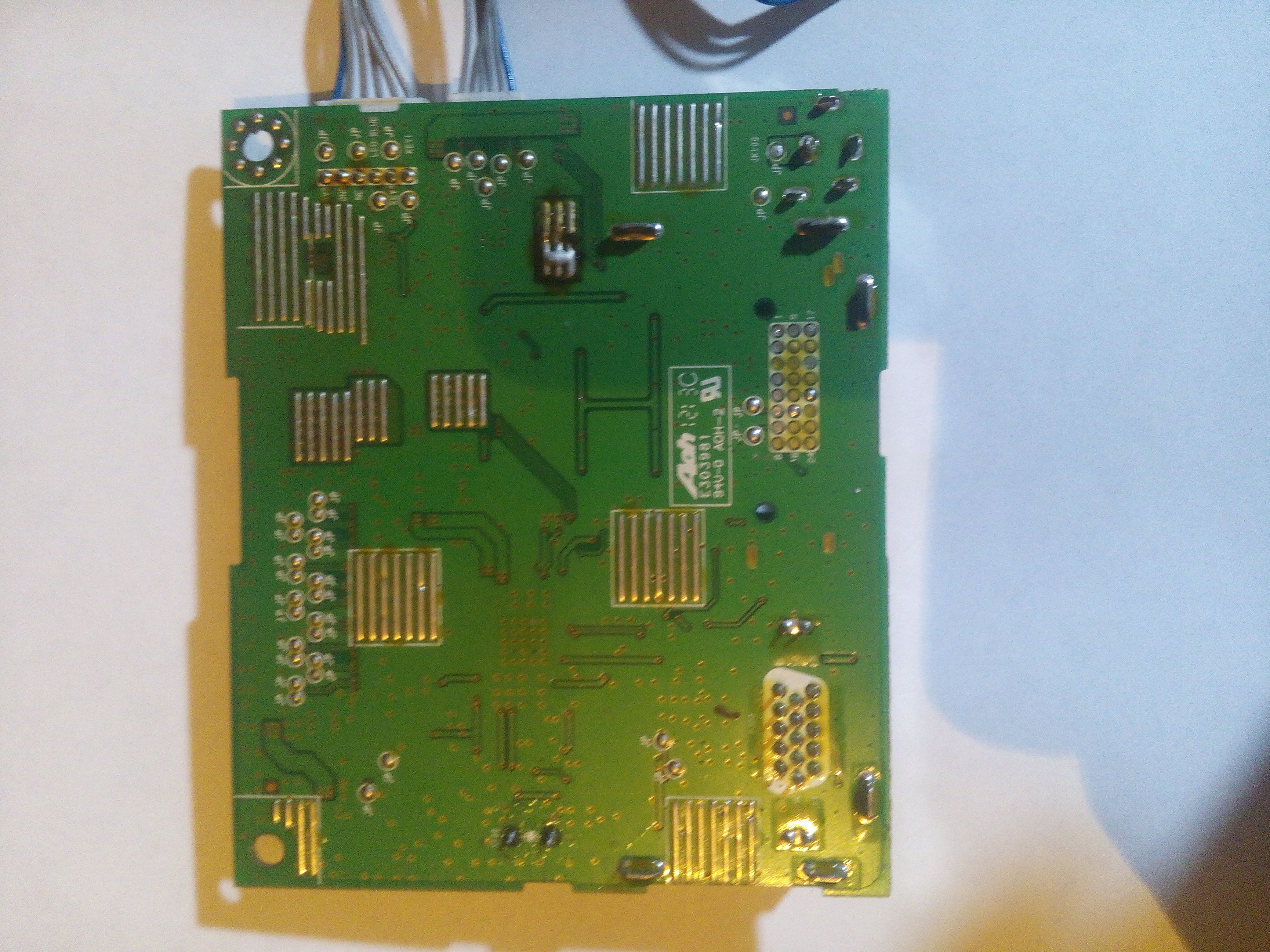

Приветствую!
Прошу помощи в поисках схемы данного модуля монитора.
IMG_20190227_195438.jpg [ 4.61 МБ | Просмотров: 11647 ]
IMG_20190221_222119.jpg [ 4.8 МБ | Просмотров: 11647 ]

определись с номером шасси ;)
Вот за это пока примерь http://archive.espec.ws/section1/file33551.html

Модуль Е 303981 94V-0 AOH-2 и тикон.
Всего два модуля, Адаптер отдельный.
Схему примеряю..

Очень благодарен за участие , схемы в обоих ссылках едентичны. Не подходят,
Моё шасси :: SSB EAX64627102(1.2)
В ссылках схема 64627101_1.7--------------------------------------
На Али нет такой .
Буду искать по схеме , которая есть ...

Приветствую!
Появилось немного времени , спешу ответить на вопрос.
С моником изначально проблема была " Не включается ".
После замены мосфета на входе ( более мощного аналога) , и двух биполярников , с ним связанных ( все в КЗ) , а также поднятия синхронного преобразователя APW7070A ( таких у нас нету , нету и APW7080A , с добавлением диода он бы подошёл ). Родной преобразователь в КЗ по входу.
Все 26 диодов в линейке тоже заменил ( и проверил , горят обе группы ) ...
" Приколхозил " на дроссель по выходу преобразователя + 5 В( на маленькой " Понижайке ), клава ожила , аппарат включается , но чтоб увидеть процесс включения аппарата ( изо на матрасе) - приходится светить на матрицу фонарём изнутри.
В общем аппарат заработал , на клаву реагирует , изо в норме, а вот подсветка ( ПОЛНОСТЬЮ исправная) -- не зажигается ... I-0
Просьба о помощи в поисках схемы озвучивалась мною в целях хотя бы ПОПЫТАТЬСЯ отследить , какой из элементов схемы всё же даёт команду на включение подсветки......
На чём здесь собран драйвер --- не понимаю ( опыта нет :oops: ). На затворе Мосфета нет импульсов , есть только " Нечто" , амплитудой примерно в 0.02 В , это крайне мало для открытия мосфета.. Хотел также хотя бы с помощью схемы определить название вывода процессора , который на подсветку " Заточен".. Судя по наличию работоспособности аппарата - проц . работает.. На больше моих знаний не хватило...
Извините за столь длинное послание сообществу. :roll:

Так зачем тебе схема майна :?
БП смотри- сигнал димм и ON\OF
Фото разъемов БП покажи ;)
Даташиты драйвера подсветки зацени
В аппарат приходит + 19 в от отдельного БП , как в " Ноутах".
Ах,... если бы здесь был встроенный БП , с разъёмом " Димм".... :roll:
В аппарате только Тикон и данный модуль с " Матрасом" ...
Аппарат запитывался и от ЛБП ( дабы исключить из " Проверочной " схемы " Родной " адаптер). .

Извиняюсь :oops:
Драйвер подсветки установлен в майне выходит
