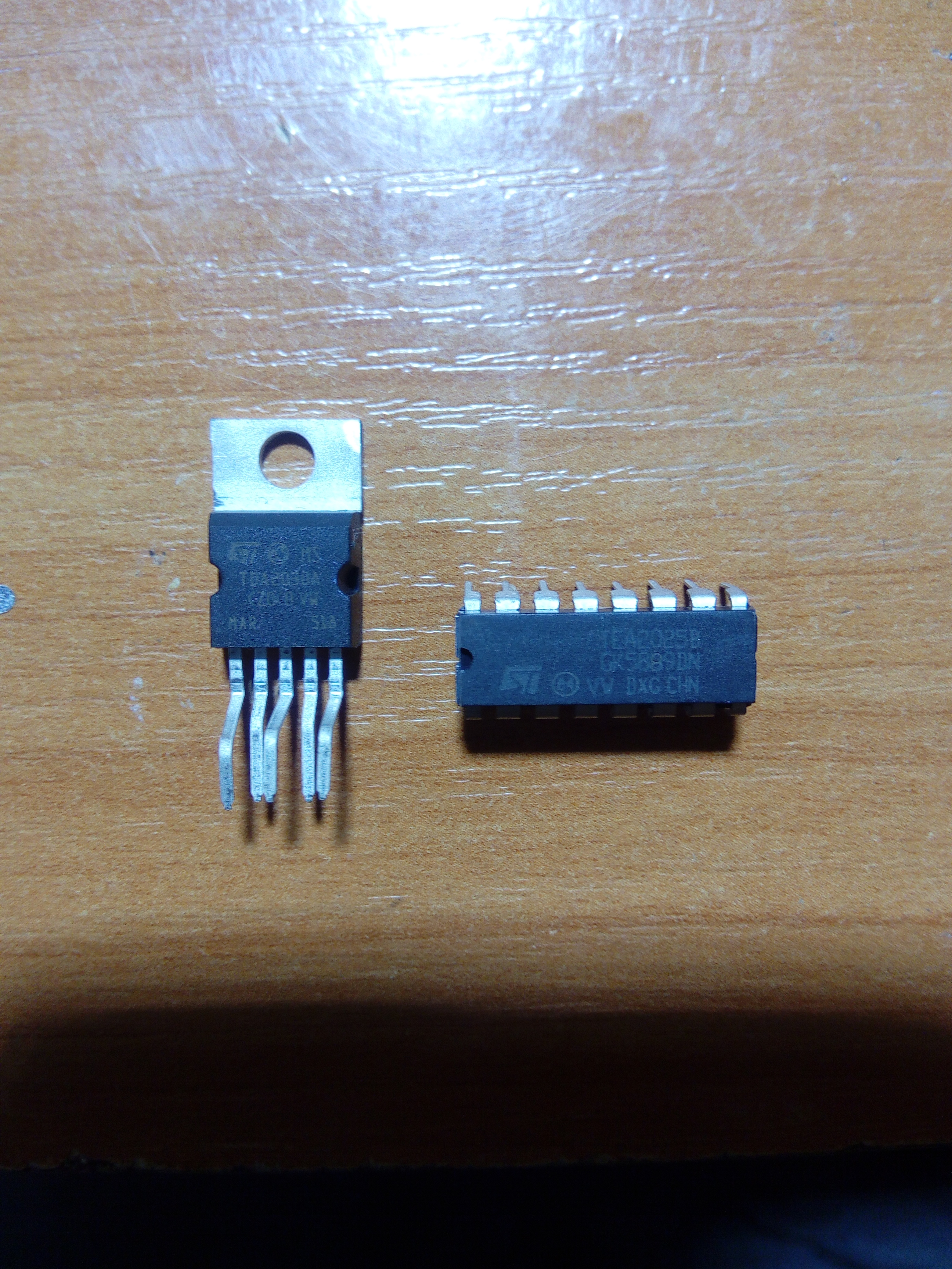

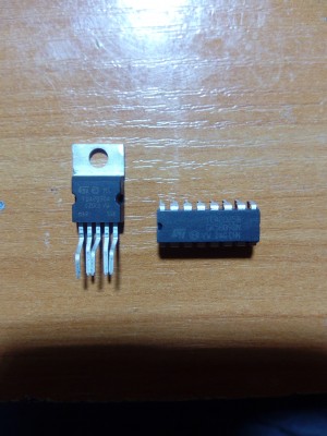

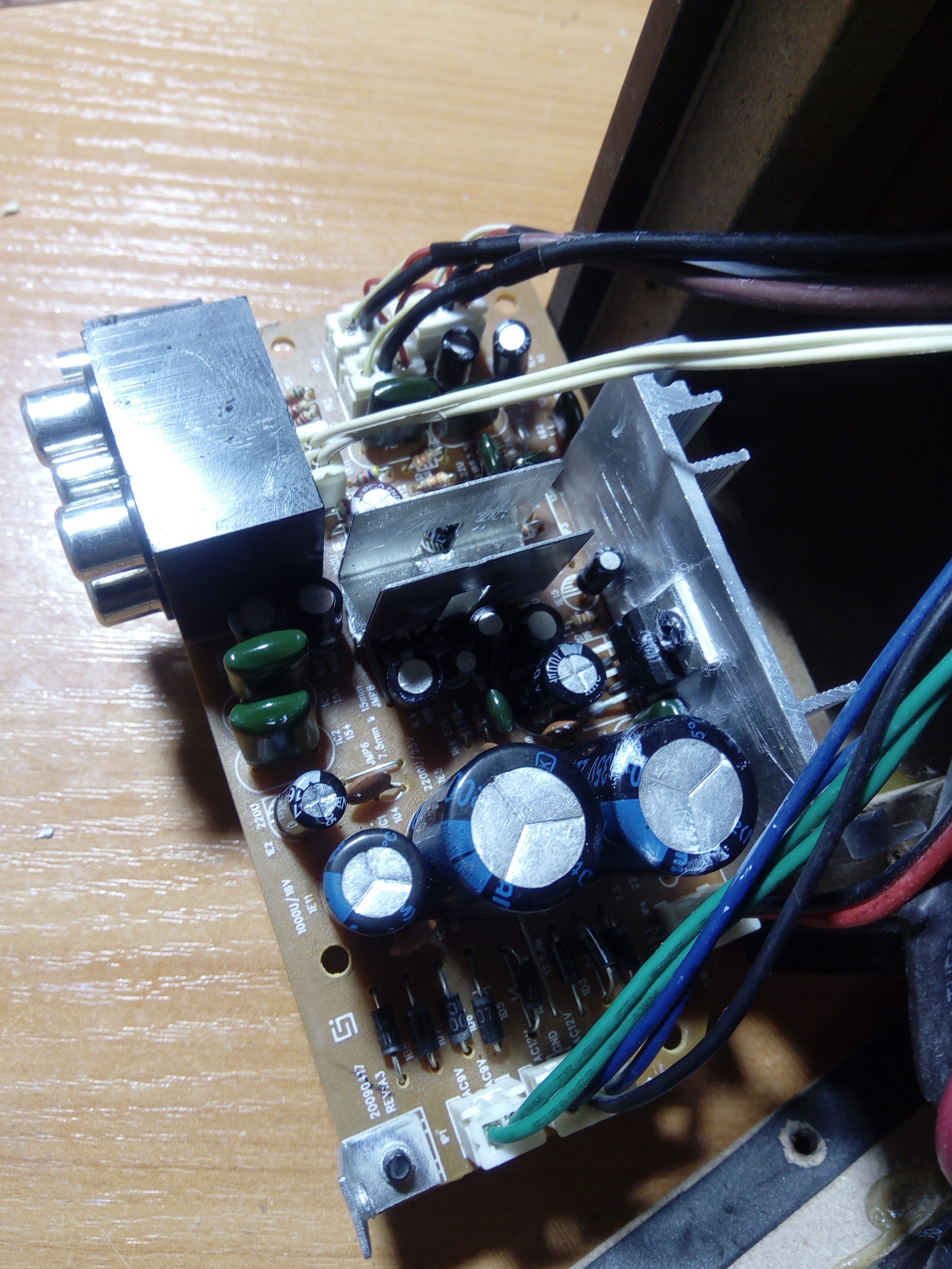

TDA2030A и TEA2025B(вот эта при включении сильно греется). Обе поменяны

Какое напряжение на кондерах 2200 мкф 35 вольт,это двуполярное питание усилителей
также давай замер с кондера 1000мкф
в сети есть даташиты на микросхемы,выложи их в тему

На 2200ых по 16.6В, на 1000 13.3В

наушником ткни в выводы 7,10,2,15 микры tea2025 и зацени звук
напряжение на 16 выводе замерь
я так понял это микра на колонки
саб 2030 раскачивает
