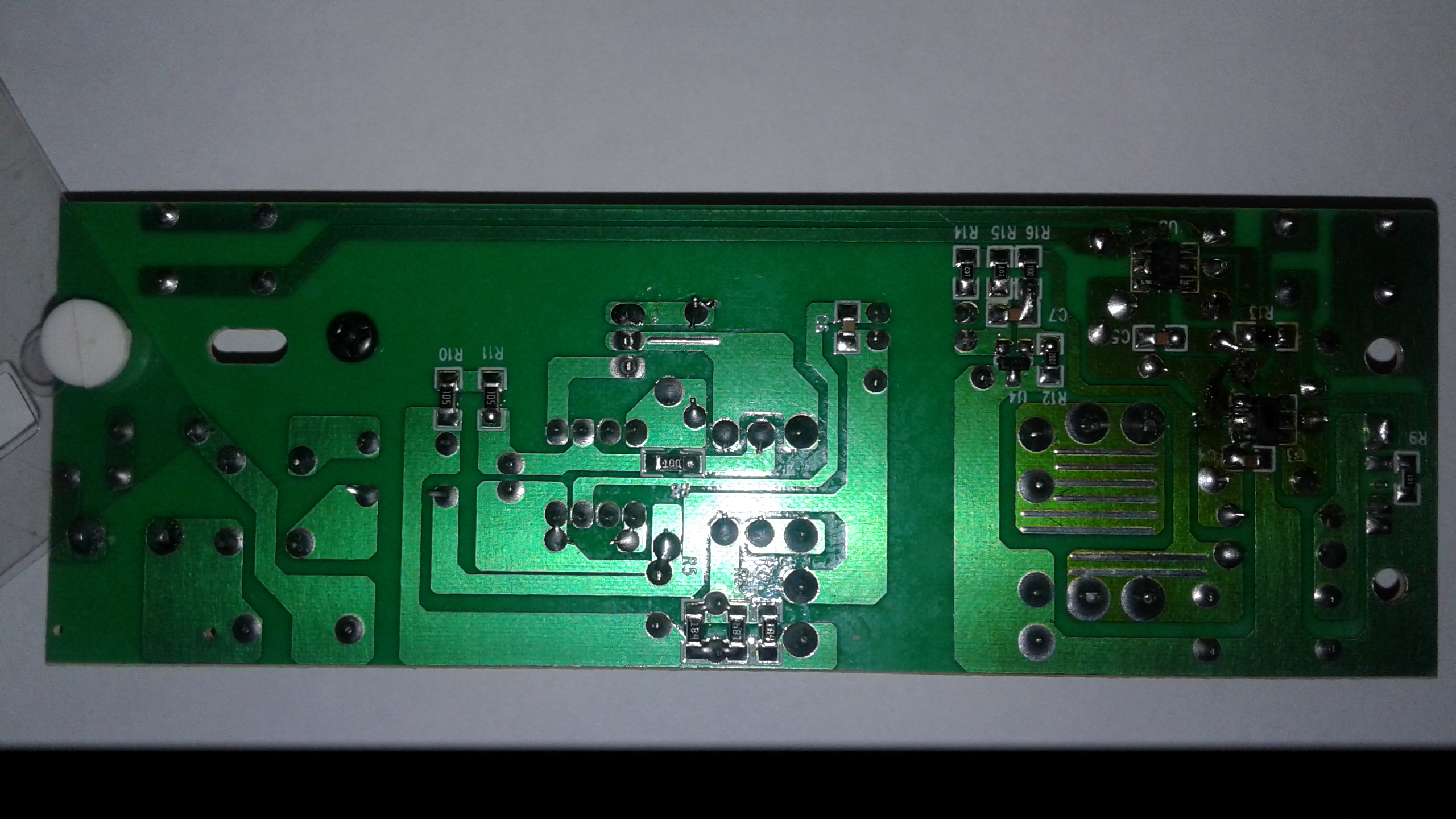

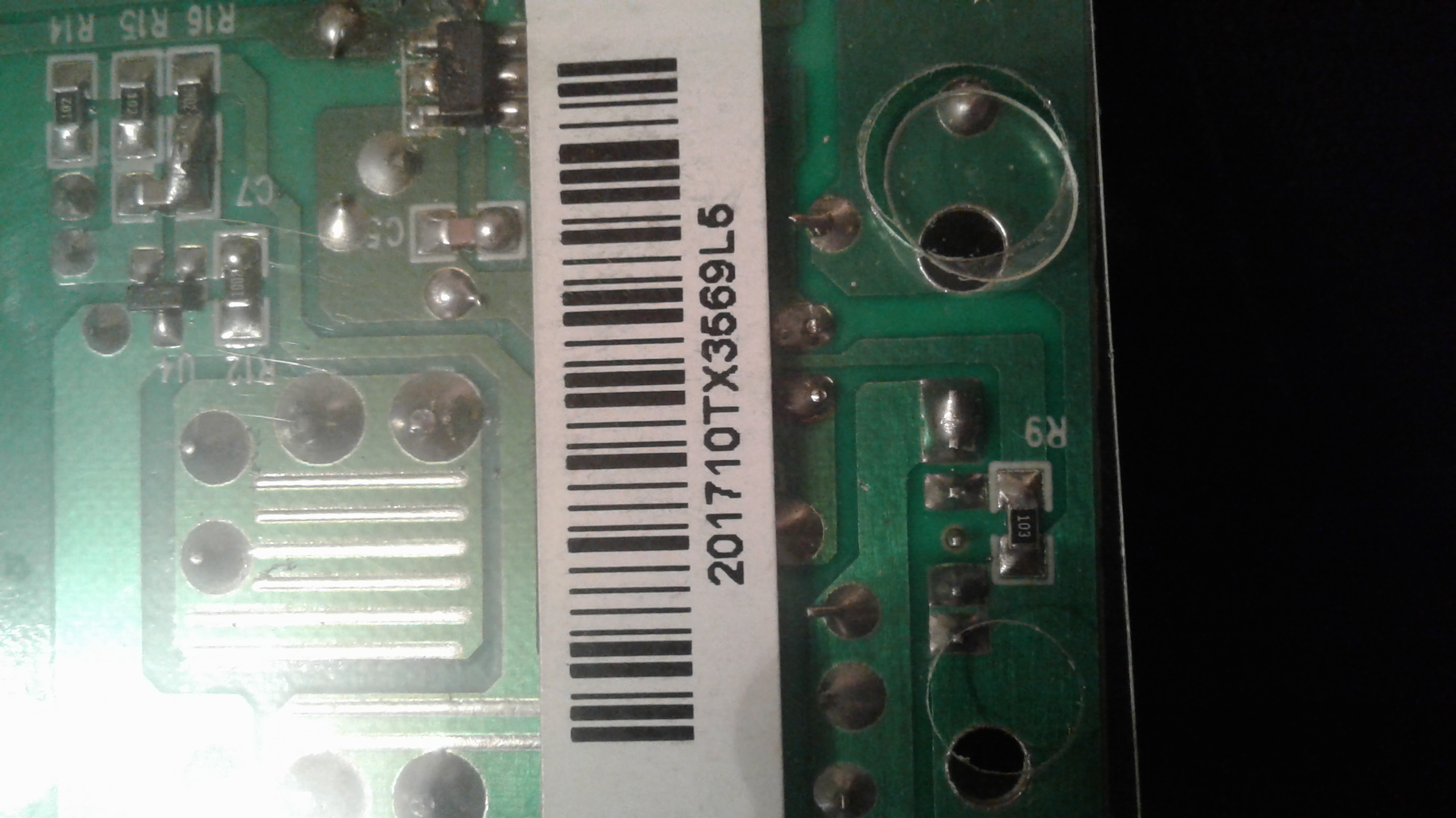

выгорела шинка нужен номер
20181219_210617[1].jpg [ 1.1 МБ | Просмотров: 4767 ]
20181219_211811[1].jpg [ 931.05 КБ | Просмотров: 4770 ]

модель телевизора :?:
фото БП целиком в студию

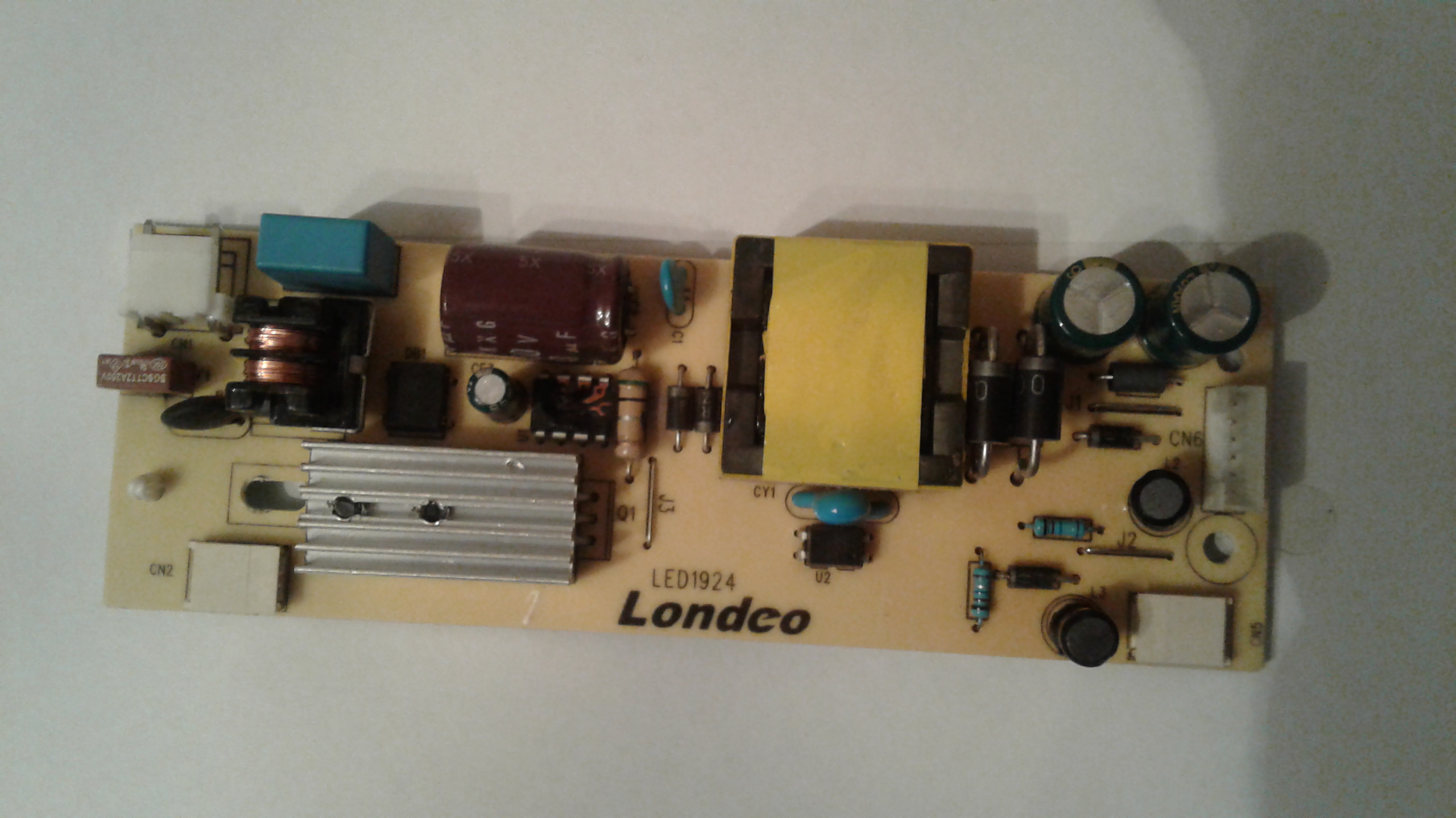

модель на нем не указана

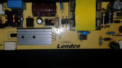

Комментарий к файлу: Блок питания
20181220_194755[1].jpg [ 887.25 КБ | Просмотров: 4740 ]
Комментарий к файлу: модель не указана
20181220_195131[1].jpg [ 1.58 МБ | Просмотров: 4740 ]

смотри на каком выводе GND,вывод на затвор полевика(Q1),вывод обратной связи и подбирай по даташитам примерно
Скорее всего полевику конец,
фотку обратной стороный БП целиком покажи

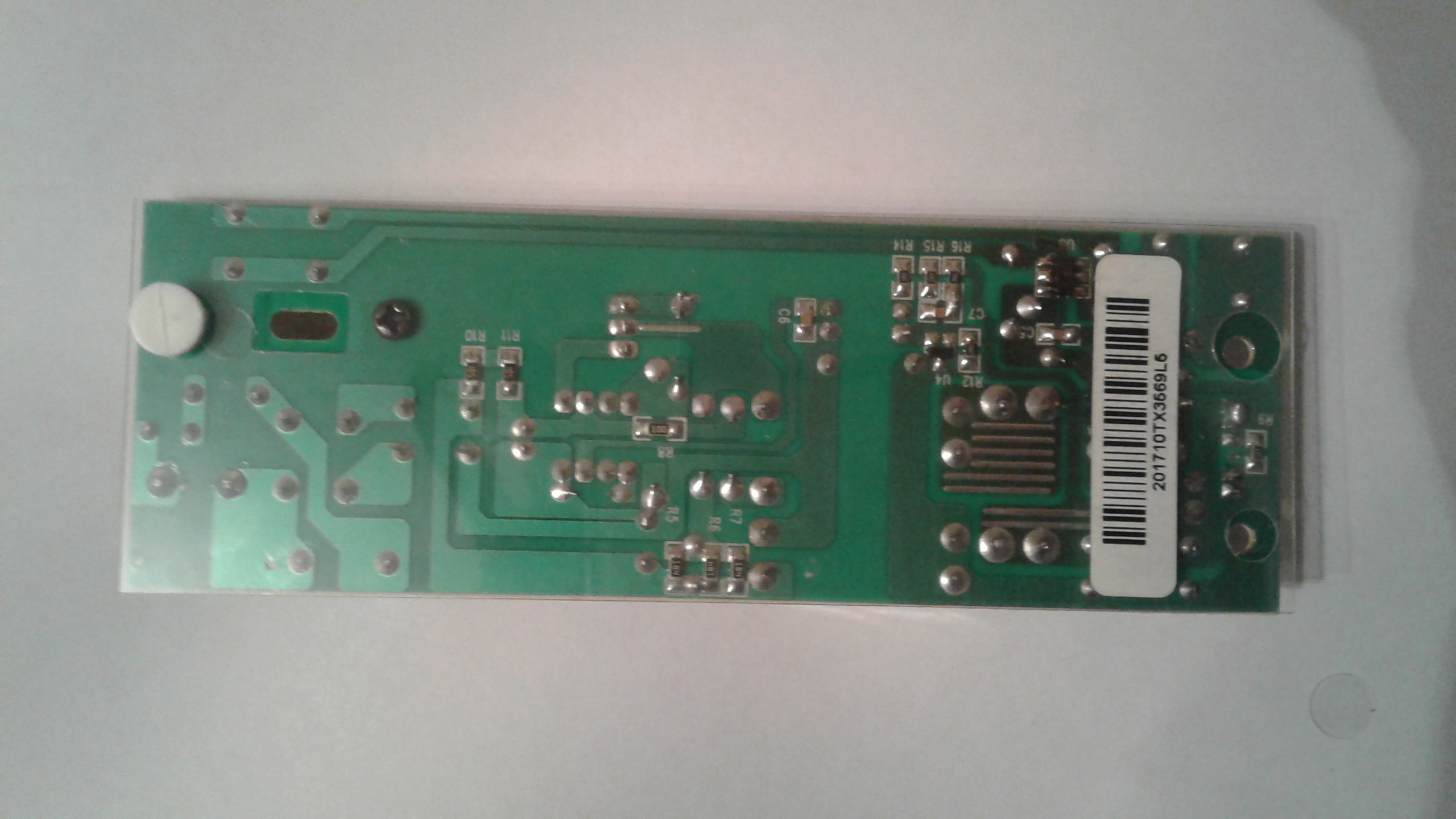

поливику конец, плавкий пред-ль сгоревший, а также резистор тот что рядом с шинкой
Комментарий к файлу: обратная сторона
20181220_194812[1].jpg [ 849.83 КБ | Просмотров: 4729 ]

гугл поиск не помогает.
Комментарий к файлу: более четкое изображение
20181220_223118[1].jpg [ 1.23 МБ | Просмотров: 4729 ]

СообщениеДобавлено: 20 дек 2018, 17:33
я тоже ученик
резистор - датчик тока- смотри цветовую маркировку
полевик- ФИО в студию
трассировку выводов шимки расскажи

полевик F5N60D.
трассировку выводов шимки подскажи как определить.
