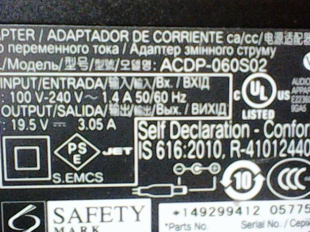

Помогите с шим для Б/П "sony" ACDP-060S 15.5V 3.05 A

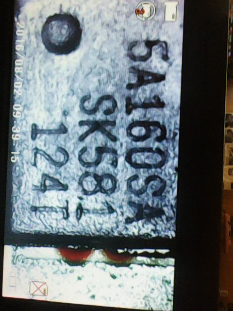

Надписи на шим есть, но ничего подобного нигде найти не могу. Кстати и схемы тоже нигде найти не могу. Какая это шим-ка, чем можно заменить?
Фото надписи на блоки и маркировки на шим:
Комментарий к файлу: маркировка на шим
Photo0049.jpg [ 54.25 КБ | Просмотров: 2970 ]
Photo0057.jpg [ 73.8 КБ | Просмотров: 2970 ]

Прикинь по выводам и по даташиту ищи похожий,ну или примерно с минимальными переделками.
Кстати на сам ШИМ в сети даши полно
Сравни:
по выводам:
1 +vcc
2 fb
4 +310 на сетевой конденсатор
5 на затвор
6 на токовый резистор
7 RC цепочка похоже
8 общий
СообщениеДобавлено: 05 май 2018, 13:21
Любой шим при желании можно поставить
