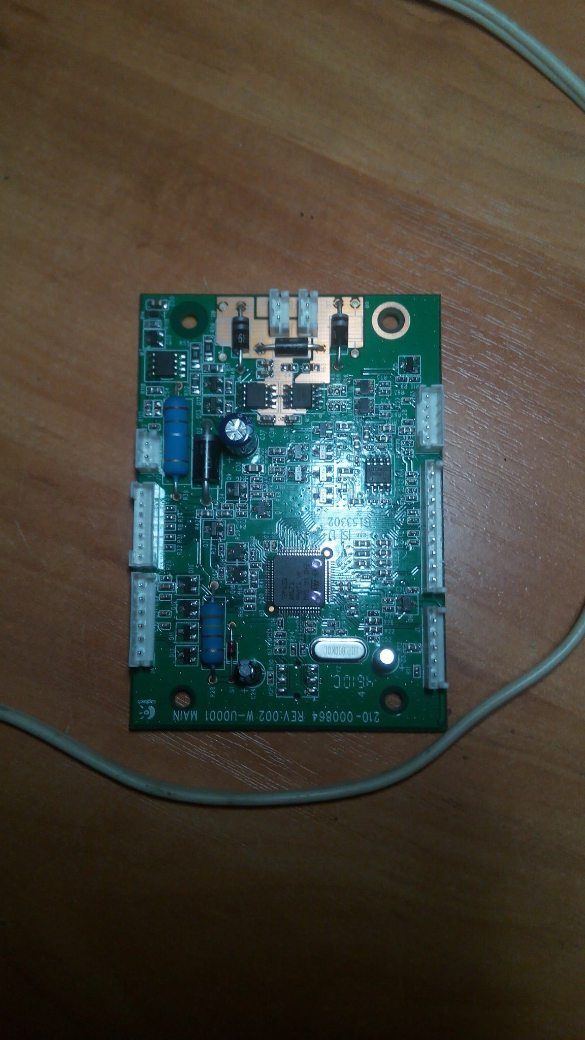

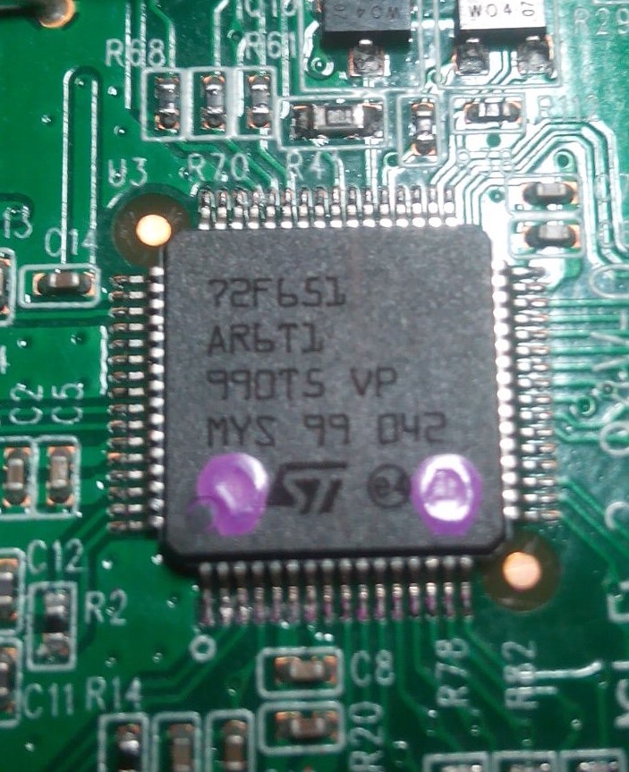

По дешёвке досталось 2 не рабочих руля. По механике - практически идеал. По электронике - большая проблема. Оба руля не определяются компьютером и вообще не подают признаки жизни. Питание заведомо исправное. Разобрав, на плате одного руля не обнаружил явных дефектов, все элементы, которые мог, прозвонил, ничего не в замыкании. На другом 1 сгоревший резистор, дохлый конденсатор. Заменил и теперь, при подключении чип сильно греется. Из всего этого сделал вывод, что у обоих рулей не исправна главная микросхема(Программируемая маркировка: ST72F651AR6T1), к тому же на обоих микросхемах какой то крестик. Уже купил её. Дело за прошивкой. Её никак не могу найти. Подойдёт от любого руля с 3-мя осями, коробкой передач и оборотом на 900 градусов. Вдруг у кого завалялась - поделитесь, пожалуйста.

Даже если найдешь прошивку чем шить будешь? понятно, что греется этот уже не гуд, значит менять и шить. По мне так собери на каком нибудь МК устройство и все, механика есть, проектов таких много в инете.

Вообще у меня етсь чем шить. Про переделку под другой МК думал, но не знаю как там реализовать работу моторов. Они должны дёргать руль, когда в игре наезжаешь на что - либо. Проще говоря - у него должна быть отдача.

Ну тогда не знаю, она защищена точно, откуда сливать будешь. Попробуй написать в поддержку логитек, может продадут.

Делаешь тонкий намек на наличие швейной машинки или таки программатора с функцией открытия фьюзов??
Если тока для слить-залить то тут не прокатит.Если сможешь открыть контроллер то и родную мона слить
Пробуй сдуть его и ставь питание.Глянь потребляемый ток
