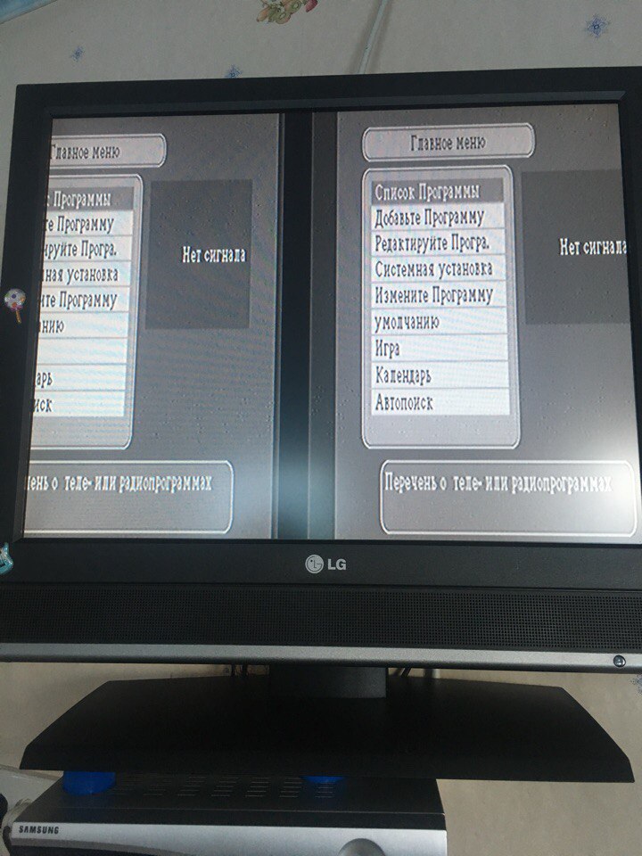

Привет Всем Заглянувшим.
Изначально на дисплее были черточки - явно дело в прошивке
Заменил кондеры в холодной БП
Появилось ИЗО и звук ,ИЗО двоится и черно белое.
Тело на пульт откликается,пульт использовал от Svec A8 ,родного нет.
Явно дело в некорректной прошивке
Может у кого есть родная прошивка
Шасси - GSR-N16E.M
Проц. - CHEERTEK CT212S
Могу прошить только через RS-232
ИЗО.jpg [ 123.56 КБ | Просмотров: 3471 ]

Победа !!!
Поборол без прошивки.
На пульту жмем Меню - выбираем раздел умолчанию -жмем OK и радуемся!
