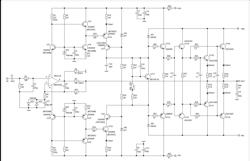

ATOMIC A-8.2 Внутри копоть.
Ситуация такая - разлетелись силовые детали. Выходные транзисторы - в клочья иничего не прочесть, выпрямительный мост (по габаритам похоже RS602), предвыходные транзисторы залиты крепким как стекло чёрным компаундом, удалось прочитать только на одном из них C3117. Если это комплементарная пара, то второй думаю будет 2SA1249.
Но лучше бы посмотреть схему.

В общем, на выход поставил 2SA1943 и 2SC5200 - вроде бУхает нормально, всё получилось.
Схему нарыл от ATOMIC 10.2, там стоят в параллель по два транзистора.

Я бы с удовольствием, но выходные транзисторы разлетелись вдрыз, почему и задал вопрос "ищу схему" и какие там стояли так и не узнал.
На просторах интернета нашёл схему на ATOMIC 10.2, это как я понял следующая версия саба. не мудрствуя лукаво поставил такие, как в схеме и размеры металлических подложек похожие.
Ставил на свой страх и риск, но всё заработало.
Что сгорело? Силовой выпрямительный мост (питание этого усилителя) RS602, выходные транзисторы (поставил 2SA1943 и 2SC5200, какие были неизвестно) и два резистора 0,25 ом 5 вт в цепи эмиттеров этих транзисторов ну и конечно же сетевой предохранитель на 1а.
вот схема на ATOMIC 10.2
2017-10-30_145912.png [ 106.39 КБ | Просмотров: 2390 ]
