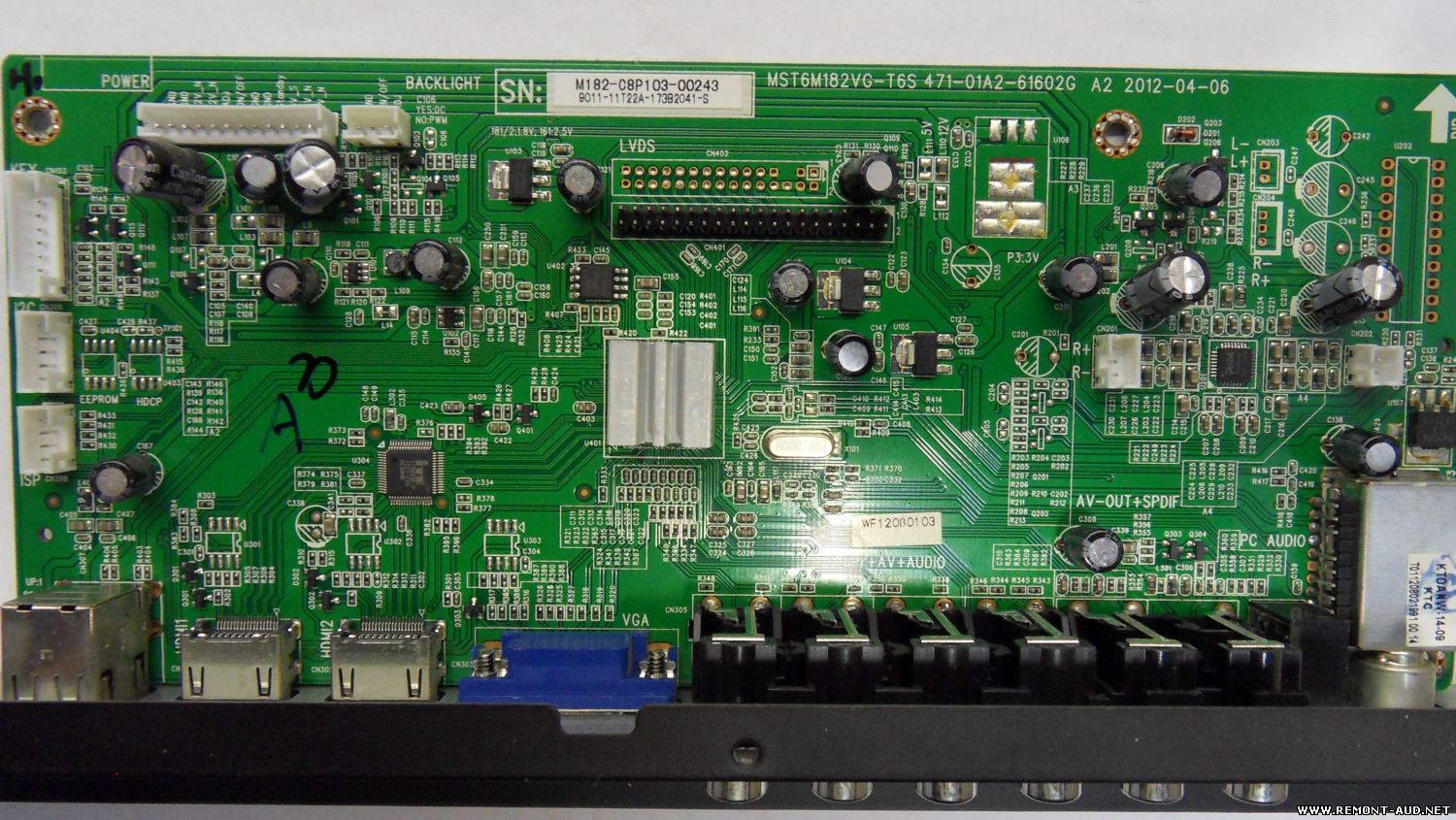

LCD Mystery MTV-3209W
Тип панели (матрица): LC320WXE (SB)(V2),
Материнская плата: MST6M182VG-T6S
Flash:25Q32
T-con: P/N 6870C-0303B
PSU & Invertor: MP01009
Нужна прошивка флешь именно на эту модель и на этот майн, с похожих не подходят. Может у кого есть, поиски результатов не дали.

А в чем проблема?Изо негатив или ваще нет запуска.?
Есть варианты искать шитье именно по майну,а затем ,если повезет,изменить тип матраса.
Возможно и матрица прокатит,но размер править придется.
Есть несколько тем по этой борьбе,у кого прокатит,у кого нет.
Надеюсь не нада говорить шо во избежании непоняток SPI нада новая

Суть проблемы такая, телевизор включается, только появляется картинка и отключается подсветка. Конечно всё было проверено. Телевизор прекрасно работает с майном от Mystery MTV-3210W. При заливки ПО от других марок TV под майн MST6M182VG-T6S подсветка не пропадает, но дело в том, что нет пульта. Хозяйская собачка решила им "пообедать", а без пульта невозможно войти в сервис и подогнать режимы под родной матрас. Поэтому и нужна прошивка под эту модель и этот майн.

Иногда помогает просто перепрошивка в новую микру родного ПО.

От оно как!! Знакомая история,но с собачкой это экзотика,обычно дети звери!!!
На этот случай нада иметь универсал со сканером,но и он не всегда спасает.
Соршенно верно и даже в туже микру,но это для жадных мастеров :D
Вижу выход только в покупке ПДУ так как прошивки нет даже на Remont.aud
Вы прям мои мысли читаете. :D Так было и сделано, аппарат завёлся. Но я вначале "прожарил" старую микру, слил с неё прошивку и залил в новую. Вот только забыл её на флешку скинуть, она в компе в мастерской. Завтра скину и выложу здесь и на других ресурсах, глядишь, кому нибудь пригодится.

Так ладно а где пиво :drinks: шутка , а теперь по делу , микру всегда менять лучше новой , если делал для себя то можно оставить для опытов и старую. Иногда после прошивки новой микры сторонним ПО и установки ее на плату тело не работает как надо а в микру потом записывается какой- то баг или портит ячейку или еще чего, но потом эту микру нельзя стереть ни каким прогером. Именно за это шасси ни скажу , но бывает иногда такое.

А вот и сама прошивка, слил со старой флешь.
