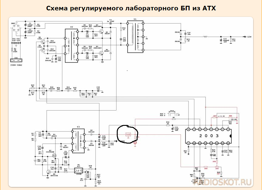

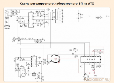

На схеме обозначается (прямоугольник с тремя выводами,центральный на земле)
на схеме показан кружком!!!!!!!!!!!!
ScreenshotБП Вся!!! 2.png [ 200.44 КБ | Просмотров: 2683 ]

Я всегда смотрю позиционный номер на плате - вернее букву номера
К чему ведут дороги на то и смотрю даташит
Если нет даташита в сети - иду на алиэкспрес и там делаю вывод
Фото в студию - много у каких цацок прямые углы и три вывода
По мне так это стабилизатор на 1.7 вольт
по моему тоже, но только не на 1,7 а на 17
СообщениеДобавлено: 20 янв 2017, 09:33
Это 7812 ;)

Установив микросхему 7812 на выход 17 вольт с дежурки (конденсатор С15) получил 12 вольт и подключил к резистору 1 Ком (без номера на схеме), который левым концом подключается к выводу 6 микросхемы.
http://radioskot.ru/publ/bp/impulsnyj_r ... /7-1-0-877

Это 7812 ;)
Какая её полная маркировка,этой микросхемы (7812)?????

Ссылку я вам дал,в конце страницы нажмите на Форум по АТХ БП
LM7812

LM7812
не обязательно- эта серия и под ником "AN" может быть
