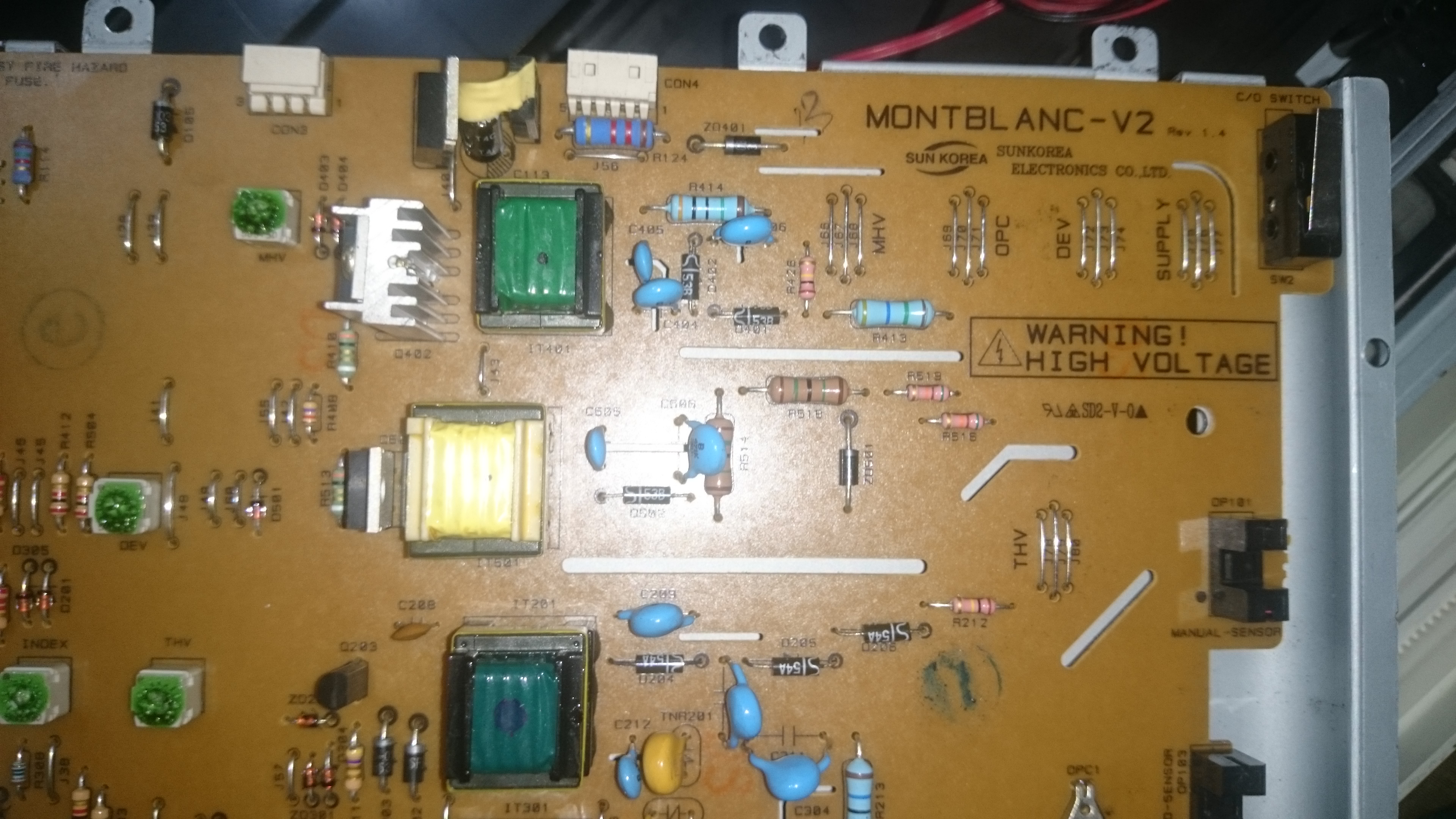

Не могу распознать диоды, на корпусах диодов надпись 53B и 54A (со стороны катода волнистая линия объединена с обозначением катода) , на принципиальных схемах они идут как 4KV и 6KV соответственно. Что за диоды? и почему они не звонятся?
DSC_0467.JPG [ 3.01 МБ | Просмотров: 2569 ]

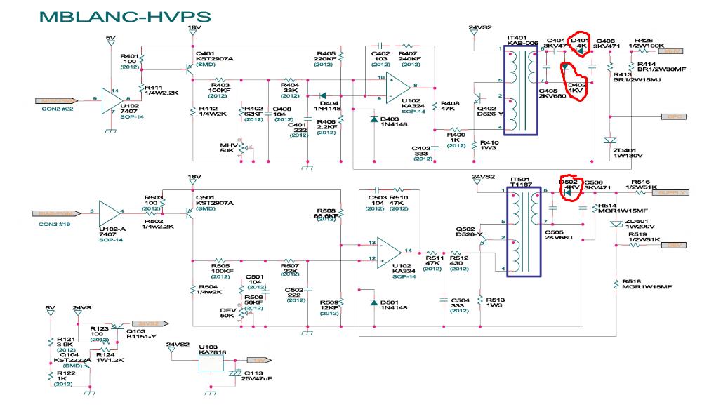

СообщениеДобавлено: 28 мар 2016, 20:47
покажи пример на схеме, а то я и сам нифига не понял что это за диод такой
СообщениеДобавлено: 28 мар 2016, 21:02
Зарегистрирован: 26 мар 2016, 22:59
Сообщения: 4
место жительства: Башкортостан, г.Октя

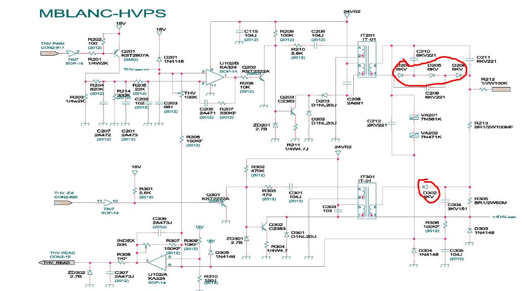

Схема от принтера Samsung SCX-4100
Screenshot_2.jpg [ 73.52 КБ | Просмотров: 2543 ]
Screenshot_1.jpg [ 73.33 КБ | Просмотров: 2543 ]
СообщениеДобавлено: 29 мар 2016, 16:57
Интересно... :? С виду вроде самые обыкновенные диоды...
А при прозвонке мультиком что показывают?
СообщениеДобавлено: 29 мар 2016, 17:19
Сообщения: 614
место жительства: Красноярск
Ну елки палки! Товарищи электронщики, надо бы знать, что высоковольтные диоды большинство мультиков не понимает ;)
Подаешь через него ~220В и меришь что на выходе. Если одна полуволна проходит, то нормально все.
Если 220В или ноль, то на свалку :)
В свое время так же не мог понять какого хера у меня диод с микроволновки, абсолютно исправный, не звонится нифига :D
Последний раз редактировалось IvanVVV 29 мар 2016, 17:21, всего редактировалось 2 раз(а).
СообщениеДобавлено: 29 мар 2016, 19:34
Сообщения: 4
А какой его мультик может проверить то? у меня мультик Mastech MS8229.
Спасибо, не зря походу на корпусе волнистая линия нарисована.
Предположим они не исправны, чем их заменить то?
СообщениеДобавлено: 29 мар 2016, 19:42
чтобы одновременно все... да вряд-ли
Блин, поборол... :good: Да и я тоже хорош- не увидел что это умножители
СообщениеДобавлено: 29 мар 2016, 19:44
Сообщения: 614
Проверяй как я написал. Суешь его в розетку, и на выходе должна быть одна полуволна, т.е. 110В.
Вольметром меришь и все.
Если обрыв или КЗ в нем, то будет ноль или полноценные 220В, соответственно.
Но КЗ и обычный мультиметр бы определил. Так что у тебя либо обрыв в них, либо нормально все.
Менять на такие же 4 и 6 кВ. Вот по току не скажу конечно. Надо покурить даташиты, на какой ток они бывают в таком корпусе,
да с запасом по току воткнуть.
СообщениеДобавлено: 29 мар 2016, 19:46
Сообщения: 614
Дык если сам нарывался на подобную чупакабру, че ж не догадаться :)
Ну а на схеме ясно написано - четыре киловольта и шесть киловольт диоды :)
СообщениеДобавлено: 29 мар 2016, 19:52
Сообщения: 4
Спасибо за разъяснение, а то я не до конца понял как его проверить. Будет время проверю их вашим способом.
