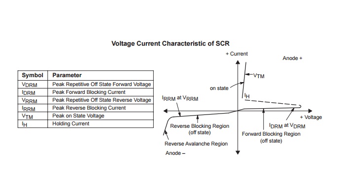

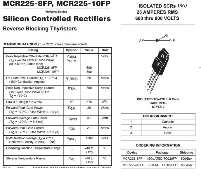

Забегу вперёд и скажу ,что аналог то есть (MCR225-8FP) да только взять его не где у нас...
Да думаю, что не велика беда) есть даташит на эти элементы.
Меня интересует ,может можно поставить bta симистор?
Транзистор я найду по аналогии какой мне нужен ,ключевой или усилительный каскад,а вот с симисторами не знаю как подобающие искать.
Комментарий к файлу: Здесь всё понятно:
600 вольт
25 ампер
управляющий электрод
анод катод
1.jpg [ 146.03 КБ | Просмотров: 1967 ]

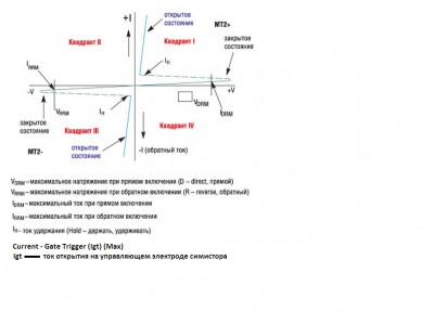

Комментарий к файлу: В этом рисунке понятно меньше
тут написано наверно каким напряжением отпирается и каким током
2.jpg [ 146.89 КБ | Просмотров: 1967 ]

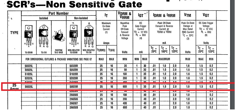

Комментарий к файлу: А эта вольт амперная характеристика вообще не понятна...
3.jpg [ 47.82 КБ | Просмотров: 1969 ]

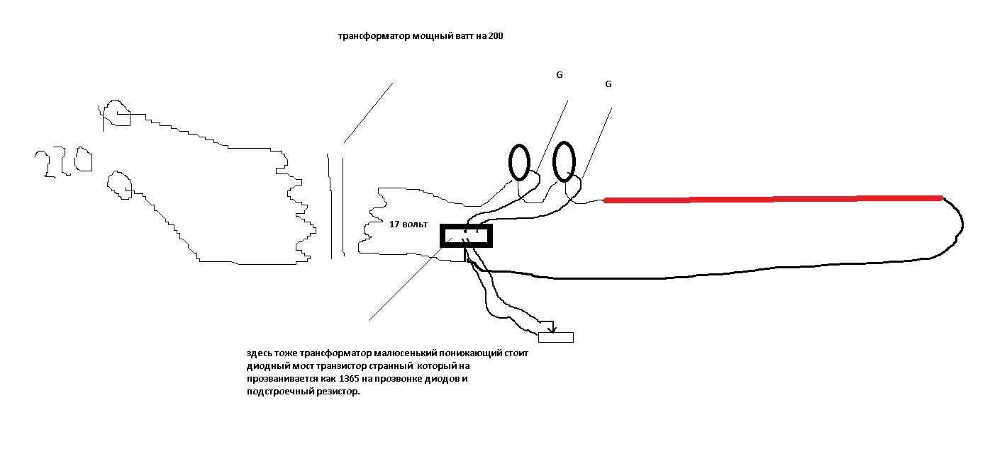

Симистр этот стоит в схеме китайского оборудования ,вообщем он нагревает нихромовую нить и переменным регулятором регулируется ток!
Сейчас набросаю схемку.
Комментарий к файлу: этих семисторов стоит две штуки как показано на моей схеме.

схема.jpg [ 74.97 КБ | Просмотров: 1964 ]

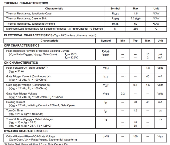

Комментарий к файлу: а вот и сам виновник торжества
s6025l datasheet.pdf [1.56 МБ]

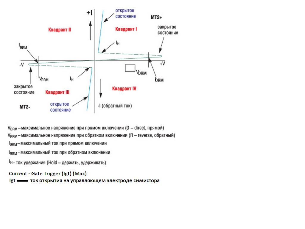

мне понять нужно симистор положительным али отрицательным напряжением отпирается и почему не все симисторы с одинаковым напряжением и одинаковым током не взаимозаменяемы.
перевод.jpg [ 87.67 КБ | Просмотров: 1955 ]
