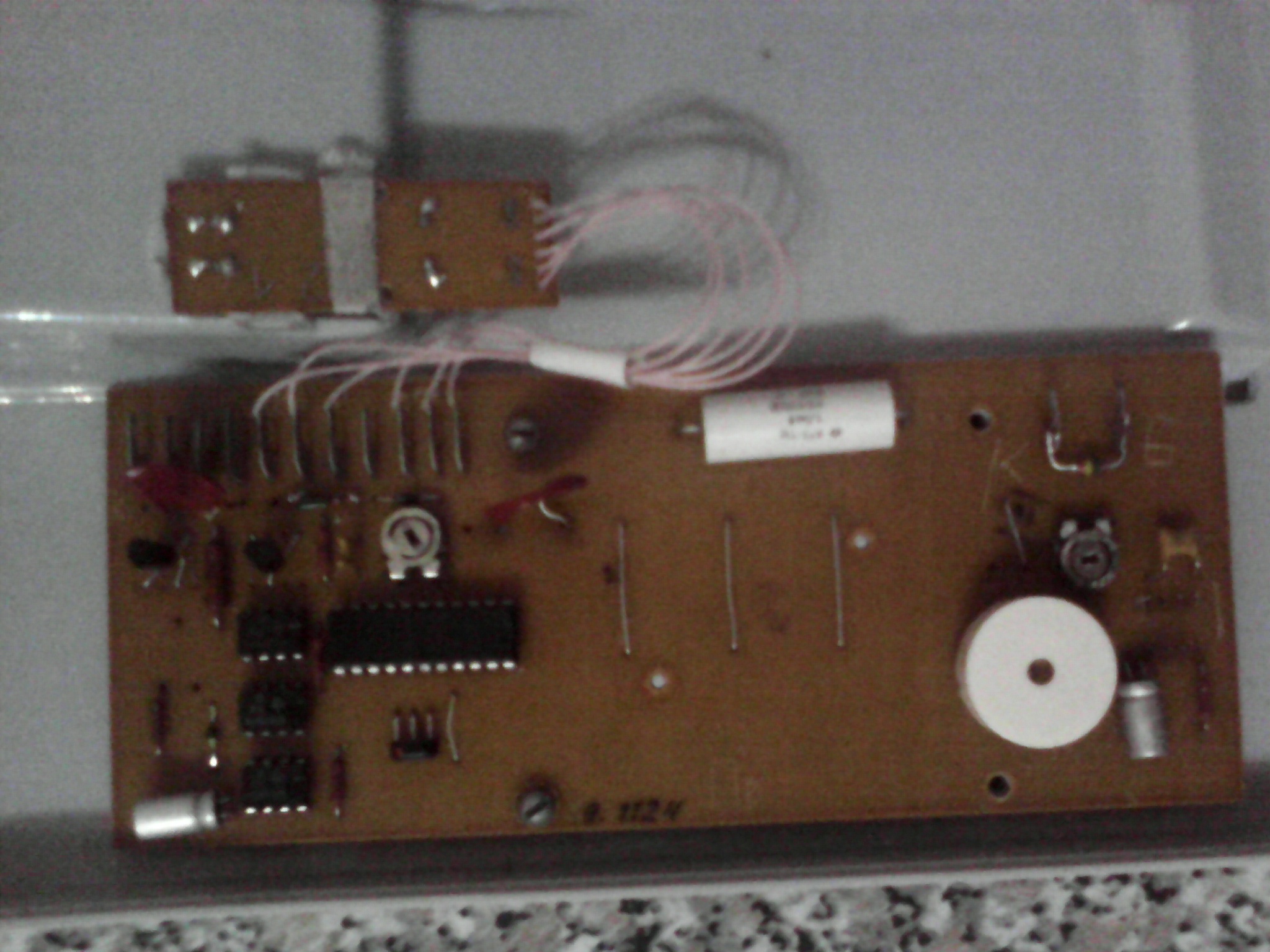

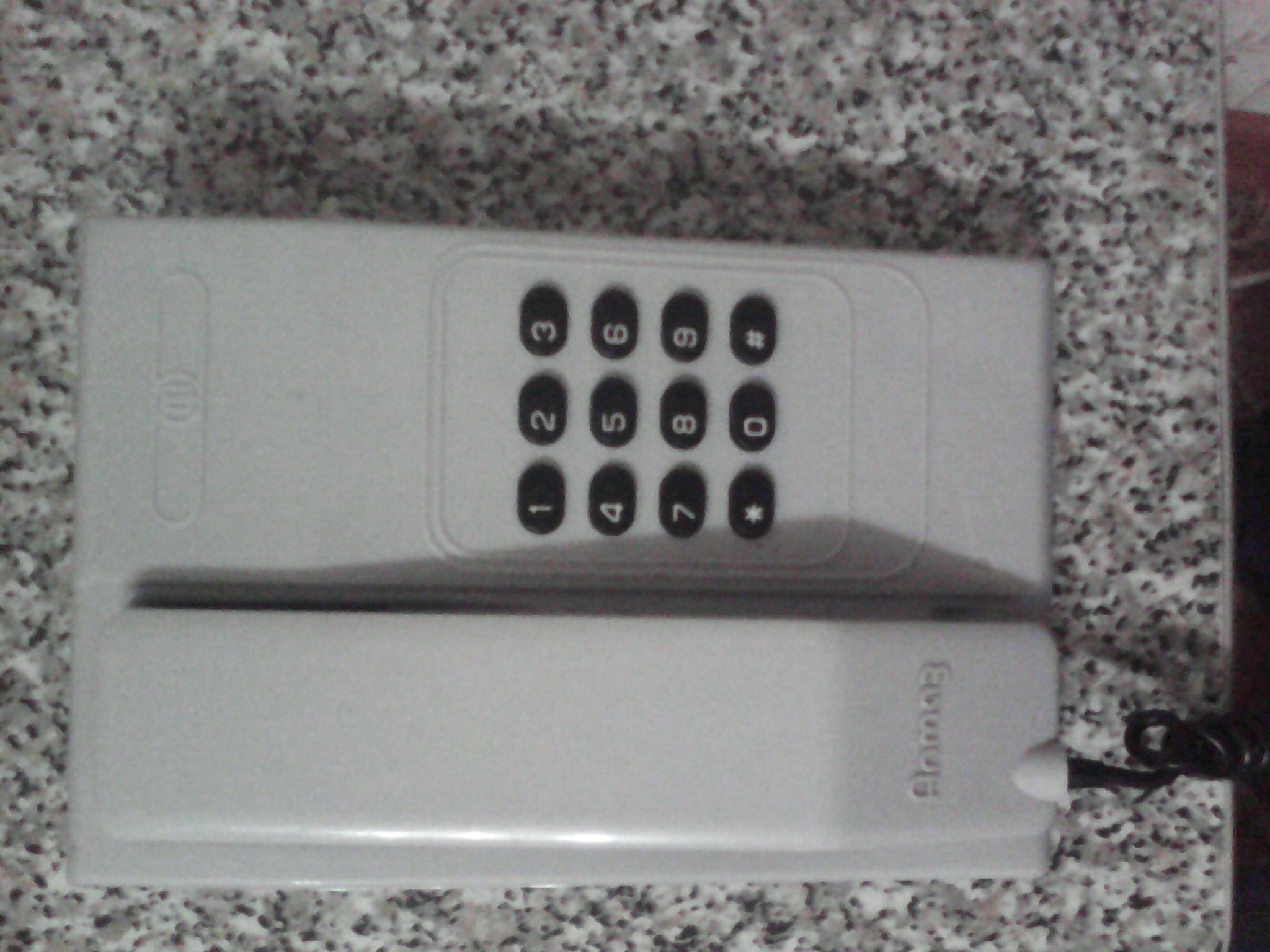

Здравствуйте. Не могу не где схему найти на телефонный аппарат АЛМАЗ 204 кнопочный двухтональный
судя по М.С. все функции работают кроме звонка вызова т.е динамик.(динамик рабочий) В интернете узнал что cхема есть на mail.ru в обменнеке ,но я по чемуто не могу туда залезть, может у кого есть в заначке-поделитесь если есть. Фото прилагается.

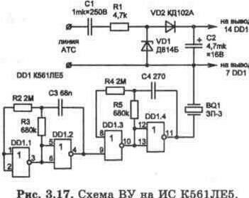

М.С. всего 2е кр1008вж5а набератель номера,и КР1064пп1 с нее идет на пьезо ,в продаже ее у нас нет,
а если такую схемуку подкинуть, выйдет чтонибуть звонкого? т.к.я эту схемку собрал, подкинул-тишина,
вот бы родную схему найти да посмотреть чо по чом.

Про микрухи я все нашел ,а про модель на каком то форуме прочитал, что схему на эту модель ваще не найти, может тело с жучком "шучу" .Я вот о чем хотел узнать, я точно уверен что сгорела м.с.РК1064ПП1,
можно ли за место нее запихать схемку которая в 1 посте или какую другую, или эти схемы другого принципа работы?

Посмотрел,ТЕЛТА 201-204 сходство есть, даже полевики (ключи) по той же схеме. На моей схеме даже 2а
варистора стоят на 220v,первый раз вижу такую защиту в ТА.
