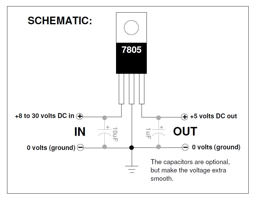

СообщениеДобавлено: 14 авг 2015, 20:59
От чего заряжать собрался ?
В схеме кондеры можешь не ставить :) Одна деталь и все! :D Да , Радиатор прикрути! ;)
7805.jpg [ 31.04 КБ | Просмотров: 1999 ]
