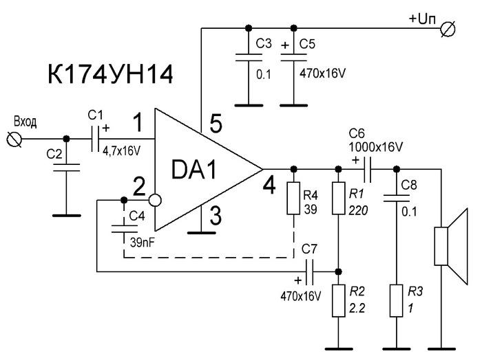

Я Вас умоляю,перестаньте заниматься рукоблудством.Если послушать аудио треки 80х это одно,но чо то собирать на ун7 эт древность.
Думаю соседи против использования К174УН14 (TDA2003)!!!!
Дифситом ни когда не была и стоит копейки. В обвязке около десятка запцацок.
Во,смари!!!
image004.jpg [ 35.35 КБ | Просмотров: 1707 ]

Схема хорошая, но я предпочитаю древности. Можно вообще всё собирать на ПЛИСах, это современно.

Ладно ,поборол.
Не грусти,ты же знаешь мы любим тебя как родного.
Вон глянь! И схема и описание и мужик не грубиян.
