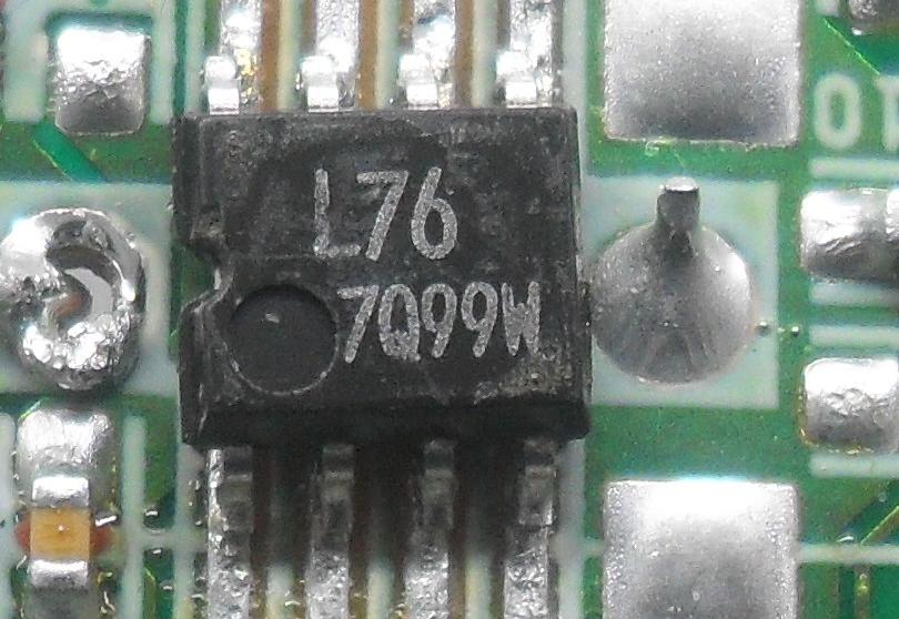

Есть маленький нюанс на EEPROM написано всего 3 знака l76 не знаю ее полное имя.
Купил фото камеру заряжаю батарею-заряжу пришлю фото, может вы опознаете,
правда еще не разу не фотал.

Шлю фото,подскажите, что за зверь EEPROM ?

Зачем вам ее название и даташит? В схеме же указана распиновка
Хотя вот даташит-
BR93L46F-WE2TR-datasheetz.pdf [1.19 МБ]

Не знал из какой серии сейчас все прояснилось,получается,что из 93
