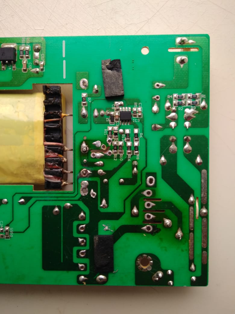

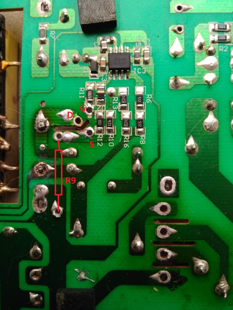

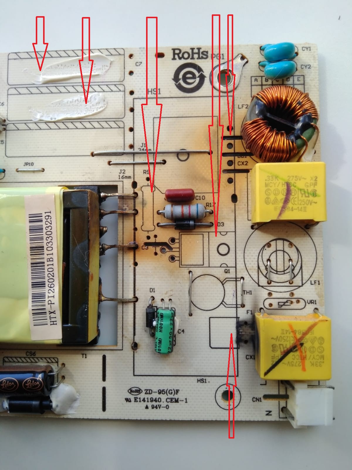

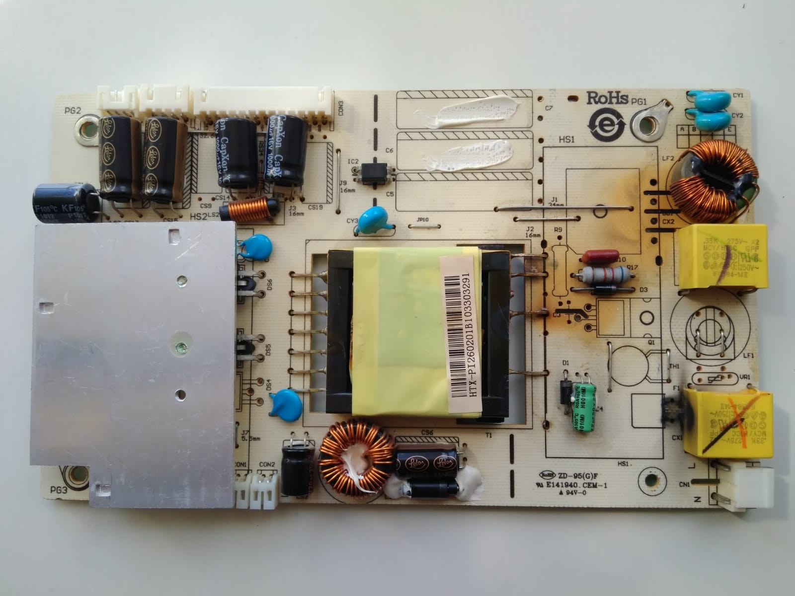

Вот номиналы деталей и фото где они расположены:
Транзистор - 5N60C;
ШИМ - LD7575PS;
Диодный мост - КВР206;
Электролиты - 33мкф 400V;
Резистор - 3 Ом 1Вт;
И предохранитель.

Примерно понятно о каком модуле речь идет, попадалось мне это чудо после грозы.
Только вот насчет резистора в 3 Ома есть сомнения- скорее всего 0,33 Ом, так как это токовый датчик.
Здесь вероятнее всего из-за дутых сетевых литов проблема приключилась. Советую также оптрон поменять и TL431. Проверить их не всегда получается, а вот дополнительный геморрой они могут подкинуть.

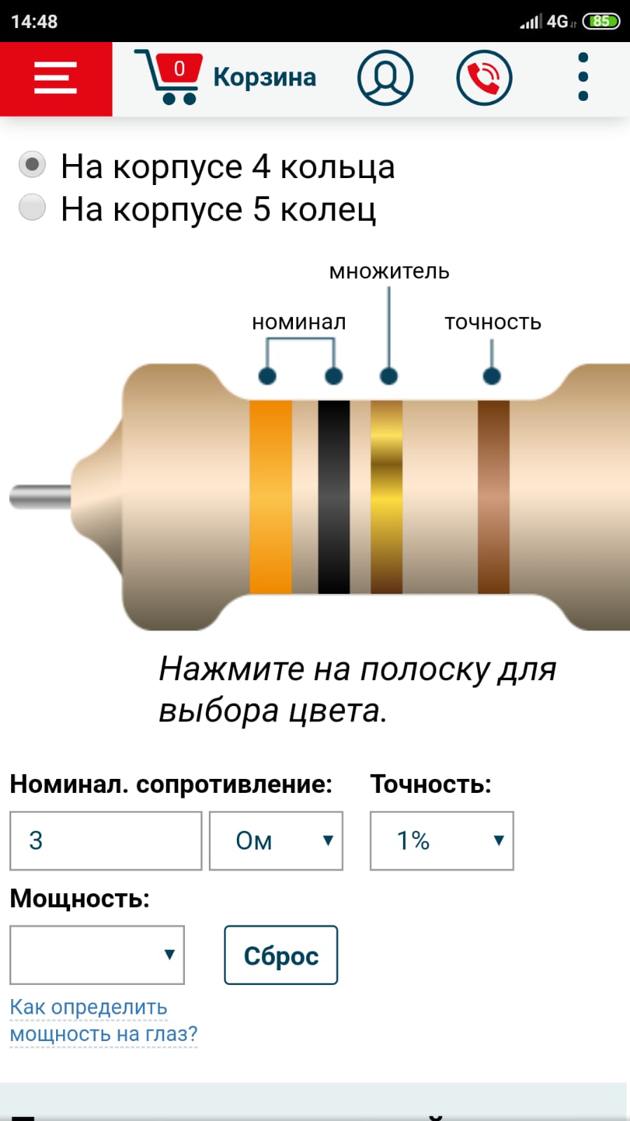

Сопротивление все таки скорее всего 3 Ом. Человек к которому я обращался написал именно такую цветовую маркировку.Фото прикрепил.

Сомневаюсь что там 3 Ом вот 0.3 или 0.30, а при 3 Ом может в защиту ШИМ уходить по Току. Переделай на SG6848 я всем советую :lol: :lol: https://www.youtube.com/watch?v=UI3wvIN3Puc&t=123s

В схеме этот резистор R9 одной ногой припаян к минусу диодного моста и к минусу электролита 400v. Другой ногой к истоку мосфета (мы с Вами говорим об одном и том же резисторе?) Человек с которым я общался написал цвета резистора в этой последовательности: оранжевый, черный,золотистый и коричневый. Это значит , что сопротивление 3 Ома. Кто прав?

Может и не одном и том же. Это просто пиар с моей стороны :D А по факту, что бы получить ответ, достаточно зарисовать часть схемы, или сделать фото со всех сторон!

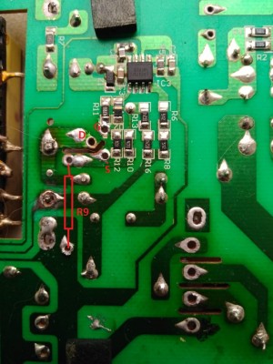

Вот фото с обратной стороны.Красным цветом обозначил, где резистор и ножки транзистора.
c6eb6dc3-1545-4f7e-b947-effcc21bd3e9.jpg [ 85.85 КБ | Просмотров: 7505 ]
c6a7a8e3-11b2-4334-9bf2-428ce3c776dd.jpg [ 181.32 КБ | Просмотров: 7505 ]
 Заголовок сообщения: Re: Ищу схему б/п E141940.CEM1
СообщениеДобавлено: 05 июн 2021, 11:31
Я же говорю Токовый датчик. Берешь и вбиваешь в инете "LD7575PS схема" и рассматриваешь какой резистор используется в качестве Токового резистора.

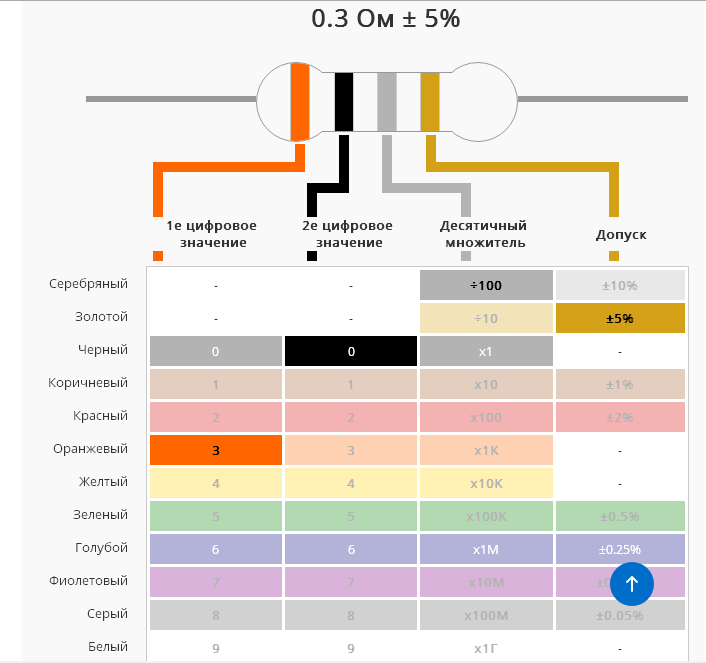

О чём сыр-бор? В интернете полнО онлайн калькуляторов. Вот результат первого попавшегося (ekits.ru) калькулятора:
2021-06-03_210958.png [ 19.15 КБ | Просмотров: 7497 ]

Может все таки тот кто дал номинал резистора ошибся с цветом множителя. Само верно если бы продавец платы прислал фото участка платы с этим резистором автору темы. При условии что плата не была в ремонте и кто то впаял не то что надо по ошибке.
