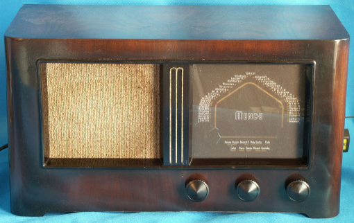

И много всего накопилось на полке у тебя? НЕ КОПИ!
Я вот тоже убрал на длинную полку радиоприёмник MENDE (сентябрь 1937г) собран по схеме прямого усиления, на динамике вместо магнита - электромагнит. Убрал по поводу усохших электролитов на 600в.
А полка от тяжести взяла и обрушилась, шкала вдребезги а нет шкалы - нет аппарата.
