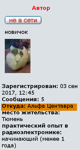

2017-09-14_103310.jpg [ 36.7 КБ | Просмотров: 3241 ]
И там тоже отечественные ламповые телевизоры были?
 Заголовок сообщения: Re: braun LC15/HK-06RS
СообщениеДобавлено: 15 сен 2017, 17:10
Сообщения: 3237
Не, наверно у них такие были :)
