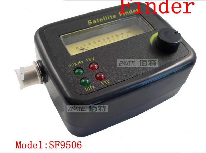

Привет Всем Кто В Теме.
    Вот загорелся купить сей девайс. По Ютубил мнение пользователей этого девайса. Один товарищ сказал, что это не нужная безделушка.
      В основном в последнее время приходится только подстраивать слабый сигнал.Надоело орать через окно :o
    Может кто юзал этот девайс(подобным),поделитесь опытом. :oops:

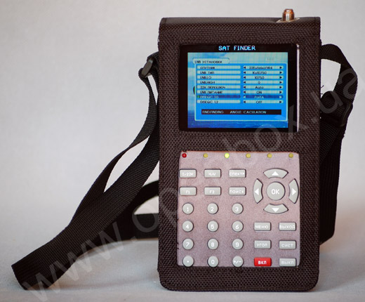

Я уверен шо любой прибор полезен когда в помощь,даже вилка с ложкой.
Друг пользуется примерно таким:
PRIBOR_sf20.jpg [ 60.85 КБ | Просмотров: 5711 ]
СообщениеДобавлено: 27 апр 2014, 23:15
Видать у друга фирма "Рога и Копыта". Для меня это дорого. :D
СообщениеДобавлено: 27 апр 2014, 23:29
Ну вощем да!! Только не у него,а он там работает.Магазин бытовой техники,короче все шо можно в розетку вставить и антенны в том числе,соответственно и установка.

Девайс который хочу купить 8 баксов стоит,рации наверно поболее,да и охота чтоб цивильно.

Если занимаешься установкой то ни чего не дорого, а за 8 это игрушка я считаю http://www.aliexpress.com/item/F01940-N ... 15896.html

А я вообще по рабоче-крестьянски тарелки настраиваю: переноска 20 метров, телек переносной и прямо на месте установки и работаю.
Кстати: пару раз убеждался что так даже лучше- у ресиверов чувствительность разная бывает. Под прибор настроишь а ресивер не тянет.
Насчет того приборчика что на первой картинке: он -же только уровень сигнала кажет, а как угадать нужный спутник ты поймал или нет?

Иногда тоже так,но в основном стоит "дублер" около окна и кричит сколько попугаев.
Так Вы пробовали именно этим прибором?Ресивер же используется который и будет вещать!
Так ведь он показывает сигнал транспондера, частоты редко совпадают,да и изначальное положение на спутник знаю уже на глаз.Поиск спутника произвожу по заведомо сильному сигналу транспондера,потом переключаю на самый слабый транспондер и делаю окончательную настройку.Думаю Вы тоже так делаете.
