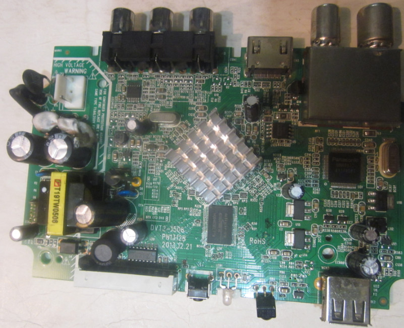

Симптомы смахивают как бы на не хватку памяти ОЗУ, как только видеопоток начинает поступать может повреждена частично. Питание её. Где она там в самом проце или отдельно?Две темы а точного названия ни фото плат нету.

Именно у меня DIVISAT HOBBIT LITE 2.0
Шасси DVT2-1506

Да как раз ОЗУ отдельно, можно попробовать заменить. Только корпус этот BGA долбанный. Тип не видно, фото не очень чёткое.
 Заголовок сообщения: Re: divisat hobbit перезагружается
СообщениеДобавлено: 25 мар 2021, 19:38
Он бы написал "ASH" если с памятью не лады.
