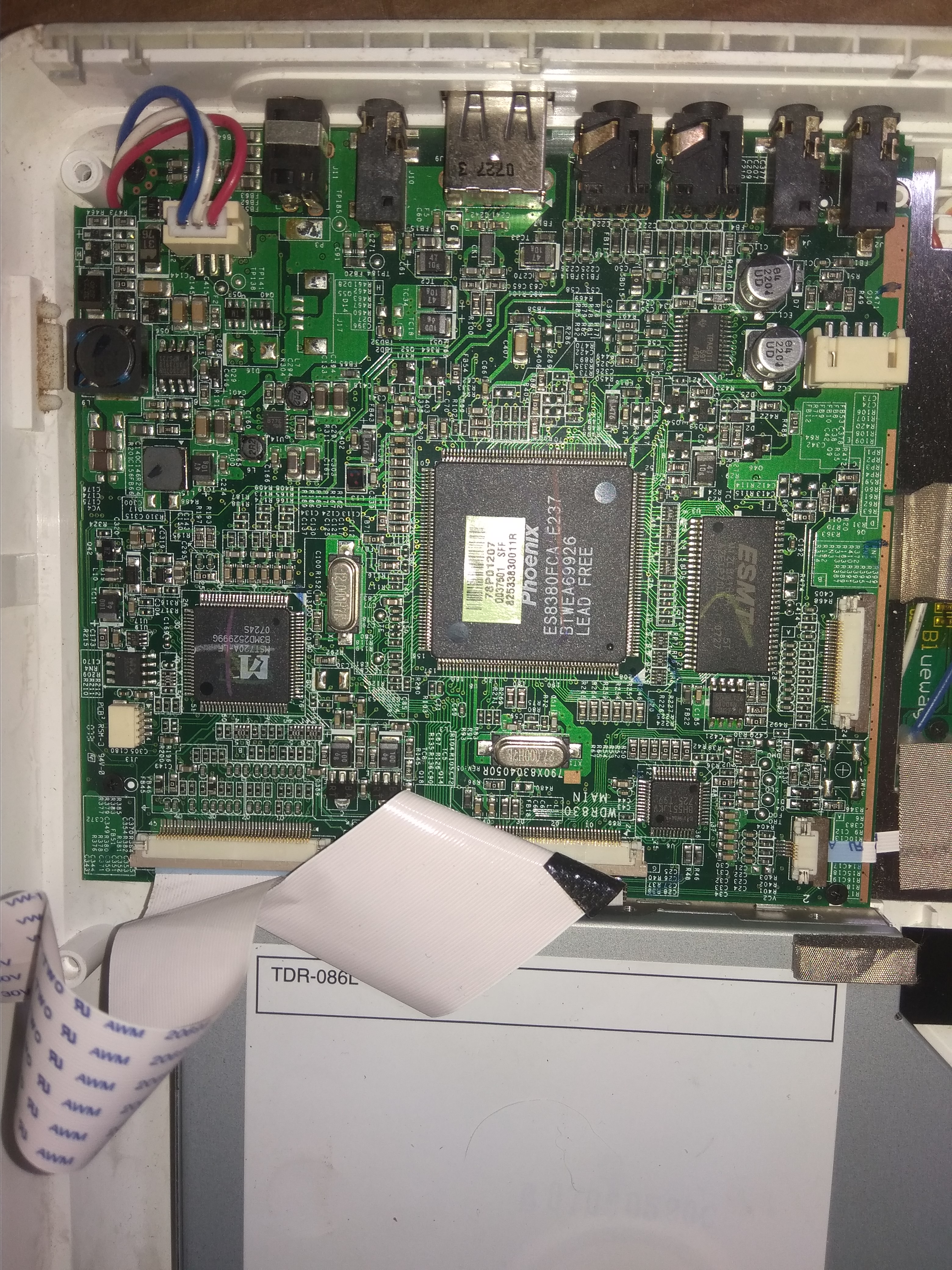

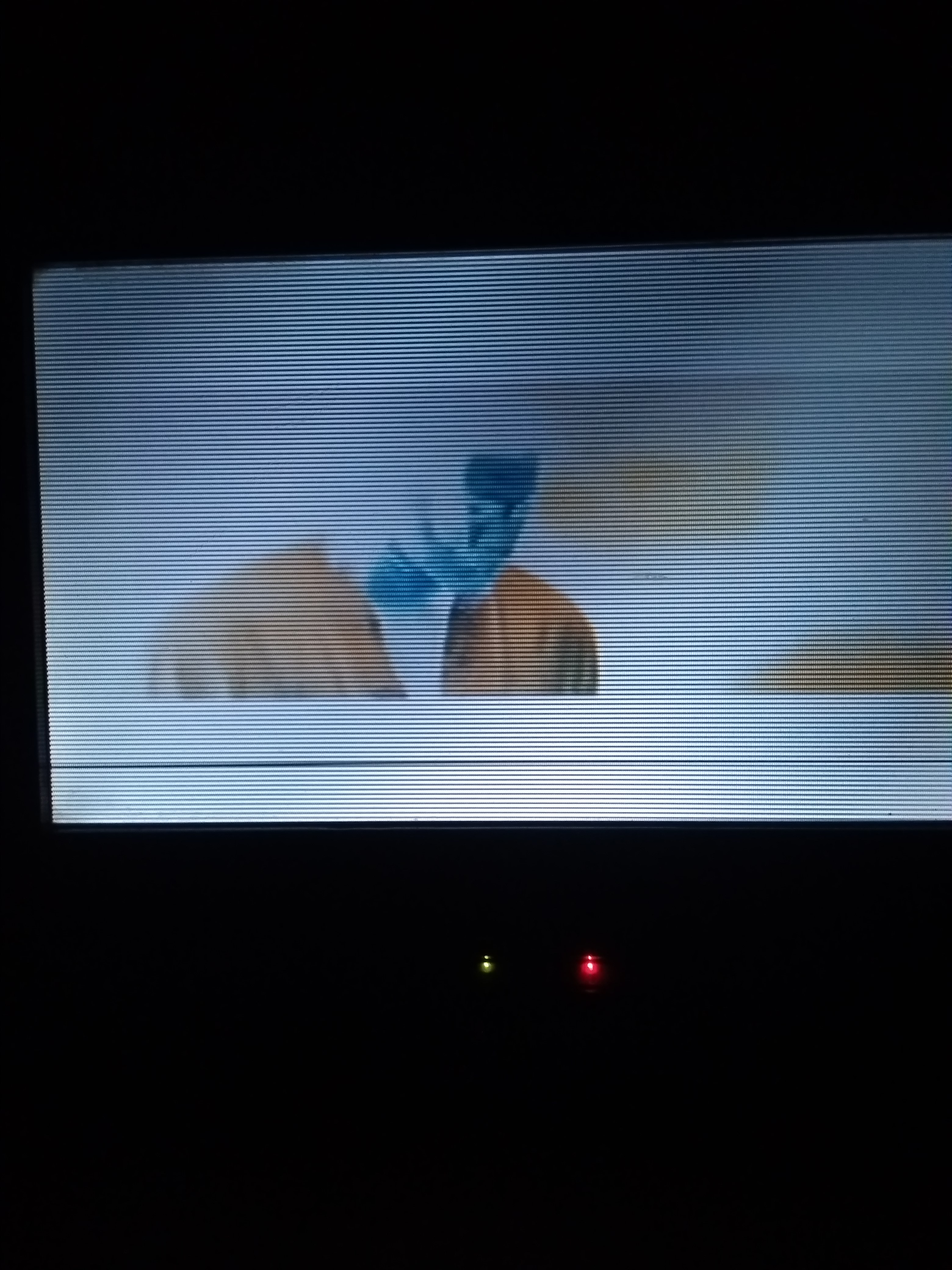

Прошу помощи в попытках поиска неисправности в портативном DVD плеере.
Аппарат выдаёт изображение в негативе . С флешь носителя и с диска .
После загрузки диска аппарат выдаёт абсолютно нормальное ,цветное изображение с показом списка названий фильмов , записанных на данный диск. При включении какого-либо фильма для просмотра - изображение нормальное(цветное) ровно секунду и тут же негативное. С флешь носителя тоже самое . Просмотр фотографий с флешь носителя тоже в негативе.
Состояние контактных дорожек на всех шлейфах проверено- отличное.
Один разъём отсоеденил от "Матери" для удобства фотографирования платы.
Даже не знаю , где и что замерять... Опыта в ремонте таких аппаратов -ноль.
Буду благодарен за подсказки-советы..

Мало вероятно но может в настройках что, стандарт видео тип выхода видео, если не поможет то возможно сбой ПО.

В аппарате две флэши, 25 и 24 серии . Скачал прошивки , но они для обновления П.О. через диск и флэшь носитель , А это большой геморр...
Тему закрываю . Без пульта в инж.меню не войти. Аппарат отправляется на полку.
