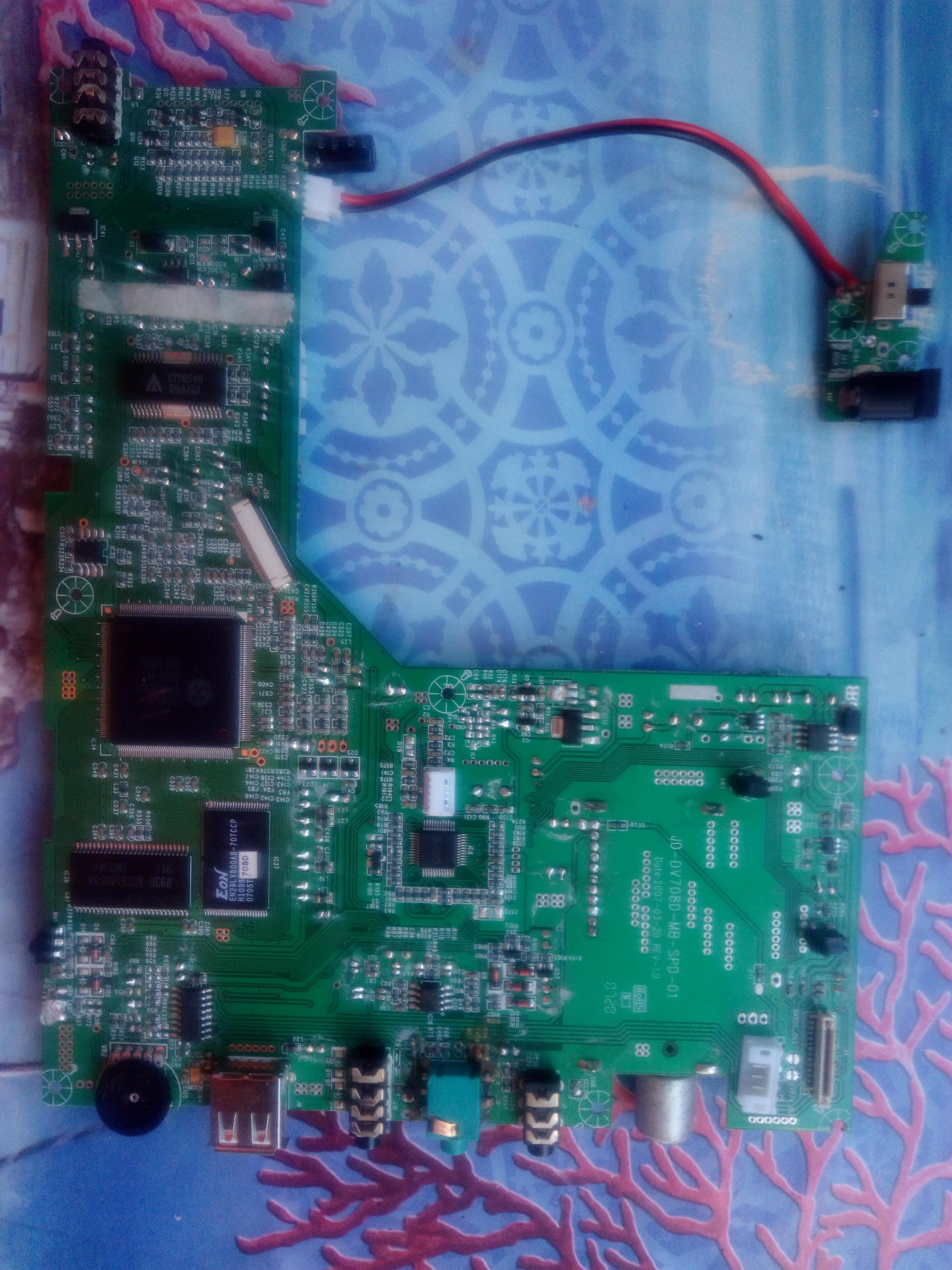

Портативный двд плеер-телевизор subini s-6078dt.После долгого неиспользования при включении от внешнего блока питания (исправен) или батареи мигнет экран и не включается,горит красный индикатор питания. Потом совсем перестал подавать признаки жизни,даже индикатор не горит.Что может быть?Плата JD-DV708D-MB-SPD-01. Питание на плату идет.
IMG_20181007_085059.jpg [ 4.72 МБ | Просмотров: 8217 ]
Идет да не доходит.
Шо за питание,кудой приходит?
С него должны преобразовываться мелкие питания со своими стабами и фильтрами.
Вот на них и нада смареть всевозможные утечки ,КЗ и прочие подробности.
Если есть возможность поочередно откидывать по одной нагрузке.
