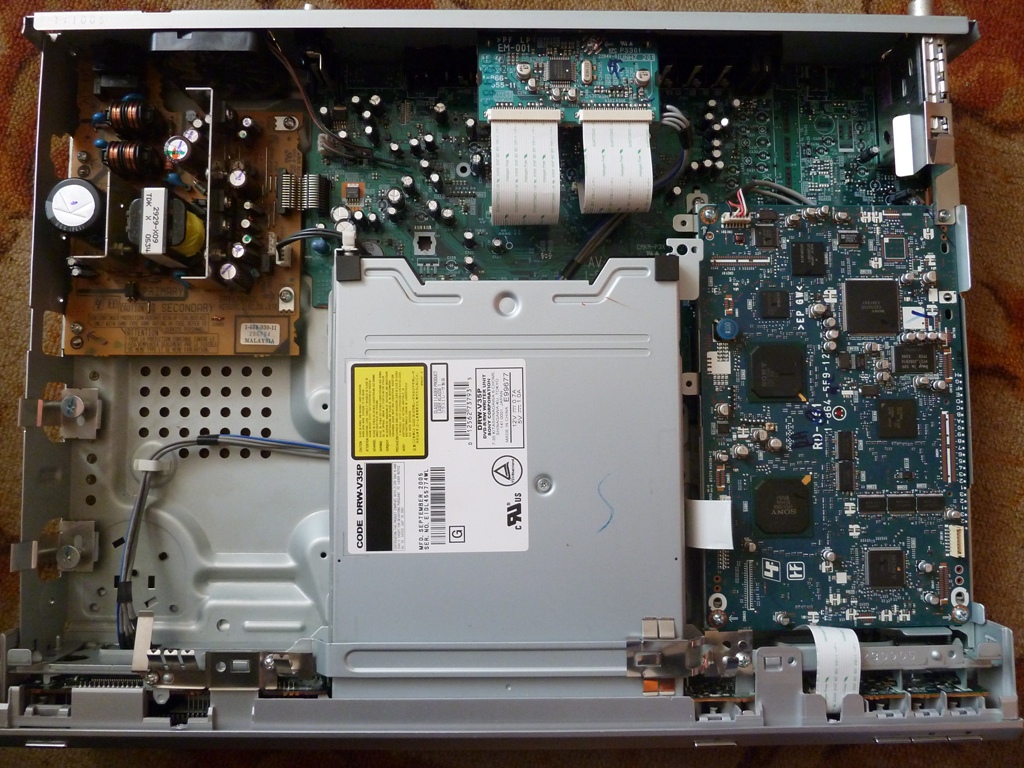

Прослужил он мне верой и правдой с 2005 года. И вот на днях включил я его , чтобы посмотреть записаную накануне передачу. Он поработал минут пять , и всё , как будто его из розетки отключили.
Вынимаешь вилку из розетки , и снова вставляешь : он показывает на дисплее издевательское WELKOME . Через 15-20 секунд гаснет , и снова загорается .
Нашёл схему на него . Там на одном из 13ти выходов с БП нарисовано минус 10 вольт.
Я замеряю : получается , что когда загорается WELKOME тестер показывает всего -7,5 в.
А когда WELKOME гаснет : показывает аж -14 в . И при отключенной плате от БП , тоже минус 14 в выдаёт.
Все остальные выводы с БП (+4 ,+6 и +12 в.) показывают стабильное , соответствующее схеме напряжение.
Вот у меня и возник вопрос : так и должно напряжение скакать с -14 до -7,5 вольт , или это говорит о перегрузке цепи гдето дальше по схеме.
В самом БП вряд ли могло что то случиться так как в этой цепи (-10 в) задействованы всего один диод последовательно с дросселем , и два электролита параллельно.
P1000633.JPG [ 384.38 КБ | Просмотров: 10688 ]

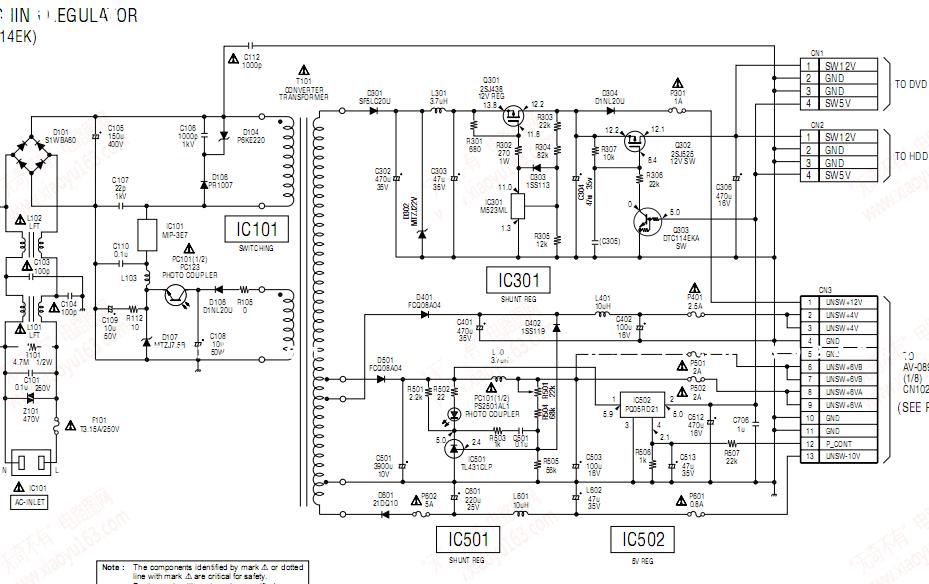

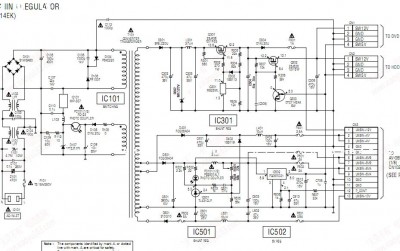

Вот рабочая https://www.manualslib.com/manual/1063803/Sony-Rdr-Gx310.html?page=5#manual
Страница 4-58 вашего БП ?
Не тот блок питания наверно смотришь.На твоем два разъема в холодной?
Прошу прощения. Забыл сказать , что у меня блок SRV 1614 EK.
 Заголовок сообщения: Re: DVD рекордер SONY GX 310 умер...
СообщениеДобавлено: 11 окт 2016, 06:01
Для порядка:
Напряжение на С105?
Проверить/заменить С108 и С109
Замеры напряжение на разъемах СN2 и CN3(особенно интересует 12 вывод) в студию.
