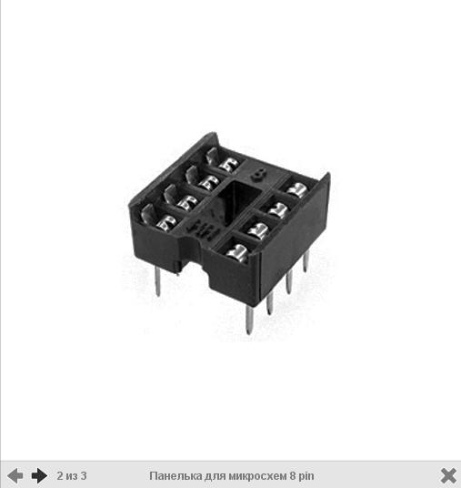

Спасибо за ответ, и извените меня за тупость, но как передернуть память перезагрузить?Как это сделать?И что такое панелька)))
СообщениеДобавлено: 22 ноя 2016, 20:38
AT24C02 припаяна к плате или вставлена в панельку?
пенелька.JPG [ 14.36 КБ | Просмотров: 9622 ]

Я так понял нужно феном прогреть u202 и вкл, потом охладить и вкл, это и передернит память?А такой панельки нет, она припаяна к плате без панельки.
