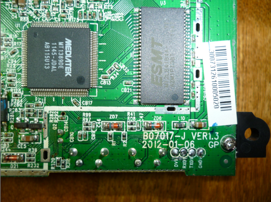

Добрый день Всем. Вот такая проблема, пришел выше указанный телевизор с встроенным dvd, с проблемой при проигрывании диска,меню самого двд, меню диска, все изо черно белой цветности. И на пульте ДУ не работают кнопки управления самим двд. В остальном все работает, меню самого тела в цвете. Подавал сигнал на скарт, картинка в цвете.
Состав:
main 17MB62-2.5
БП 17PW80 vestel
Привод B07017-J VER 1.3
Предпологаю что проблема софтовая.
Проц привода MT1389DE.
SDRAM M12L64164A.
Подскажите чем можно прошить данный привод в частности саму sdram(пологаю что софт заключен в ней)?
На плате привода есть jtag для отладки в правом нижнем углу.
Из прогеров есть usbprogramer 25x24x и Postal 3.
До этого шил только eeprom
Подскажите как можно решить данную проблему.

Можно прошить с помощью Postal 3 данную микруху посредством подключения jtag?

Перепробовал в Postal различные варианты, безрезультатно, чип не определяется.
Подскажите чем шьются обычно DVD плееры, какими программаторами?
P.S. еще такой вопрос, а с диска можно его прошить?

С диска не поддерживает обновления...попробую кабель собрать на Max3232 и через Mktool прошиться...

Да вот был я там...Чем залить этот дамп? Тритона тоже нет.. Обновиться с usb не получается. Пробовал по мануалу от производителя залить, обновление не запускается.

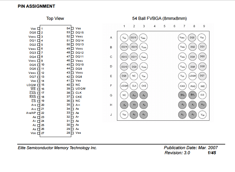

В SDRAM не может быть софта
(учите мат часть) и никто не обратил внимания на ошибку !!!! если есть отдельная плата привода то возможно там есть своя память вот ее надо пробовать прошивать. А возможно проблема с прошивкой основного майна.

В шапке фото майн самого привода, память на нем M12L64164A(возможно ошибся назвав ее SDRAM). На плате привода есть пинауты для Jtag для отладки. Есть дампы прошивок, есть офф. прошивка Но незнаю чем их туда залить.
Официальное обновление по USB не запускается, делал все по мануалу как положено. Пробовал удалять mboot с прошивки(нашел похожую тему в инете), теже грабли..
