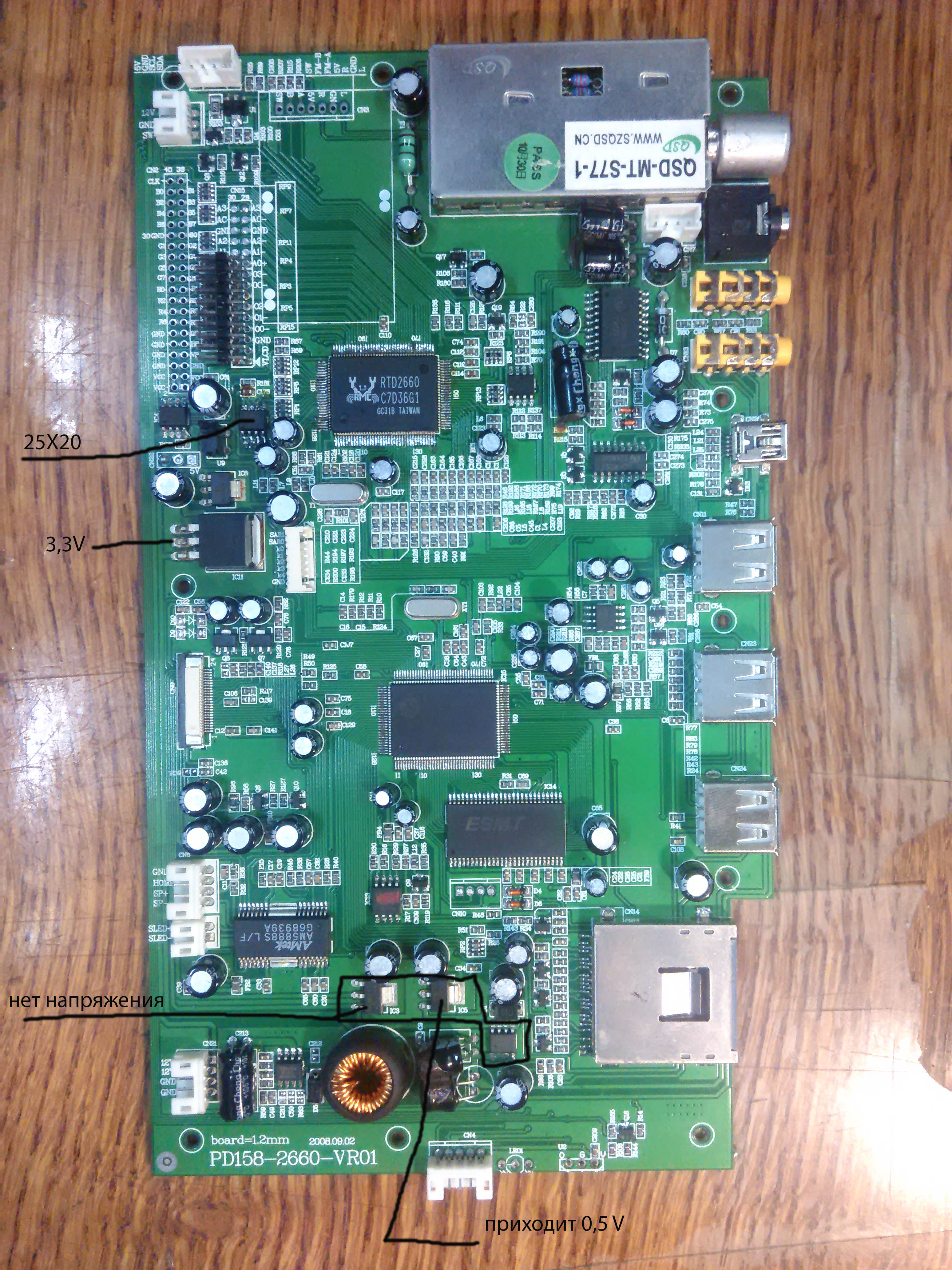

полетел DVD фирма не известная просто надписьEVD модель 1580А полетела 25Х20 поменял на новую прошивку скачал с сайта РЕМОНТ-АУД, на всяк случай поменял контролер RTD2660. Теперь он уходит в защиту загорается красный светодиод, хотя до этого он (ДВД) включался на 2-5 секунд. Может кто что подскажет или скажет где скачать схемку, а то лазаю в потемках, хоть весь перепаевай.

Для начала проверил бы почему нет напряжения на стабилизаторах а потом бы лез менять контролер .

На стабилизаторах эсть 3.3 вольта. А на входных нет входа, уходит в защиту, а причину найти не удается.
По-моему не должно быть на обеих 3,3.
Это чо было???
По очереди виними стабы до появления питания,только так нейдешь где собака порылась.
