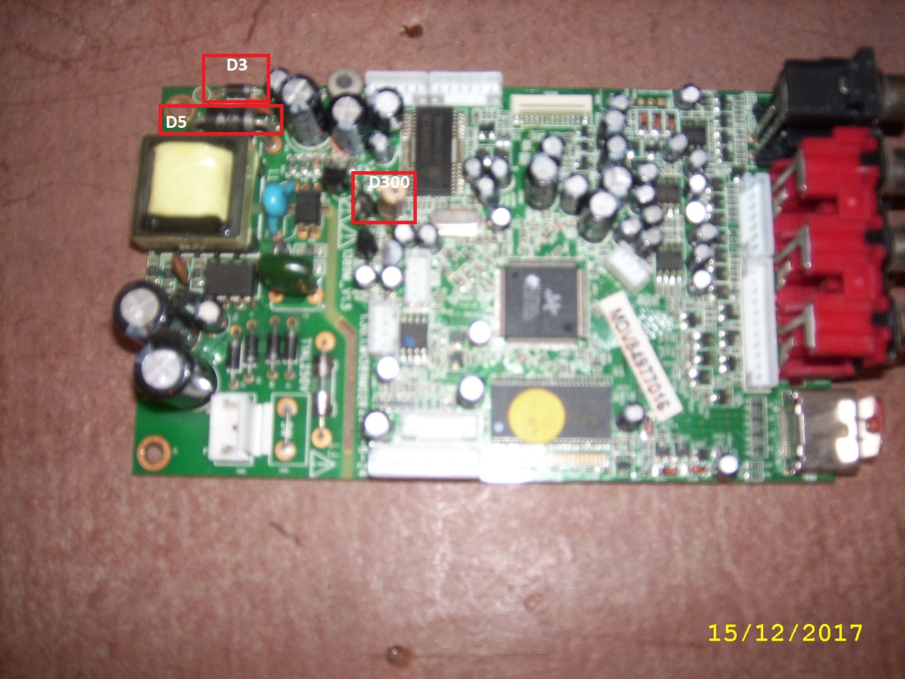

И о чем на должно говорить твое D3 D5 D300 :?: Фото блока и подписывай что и от куда
Посмотрите пожалуйста на ссылку которую мне предоставили, там на первой странице схема, а на девятой вид моей платы, вот там и есть и D3 D5 D300. Схема вроде понятна,а с компонентами установленными на моей плате не совпадает

СообщениеДобавлено: 15 дек 2017, 13:39
Зарегистрирован: 06 мар 2017, 11:46
Сообщения: 4
Откуда: Донбасс
место жительства: Донецк (Донбасс)
Вообще-то на D5 должно быть 5 вольт. По ходу у тебя нет стабилизации. Отцепи вторичьки от декодера и запускай на весу, пока его не завалил.
