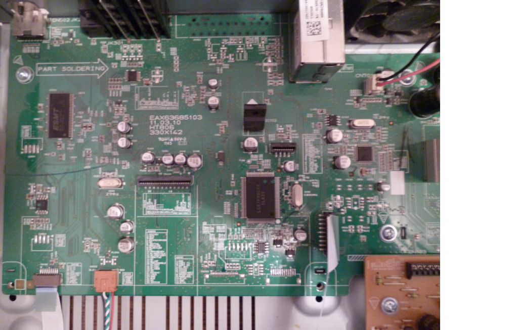

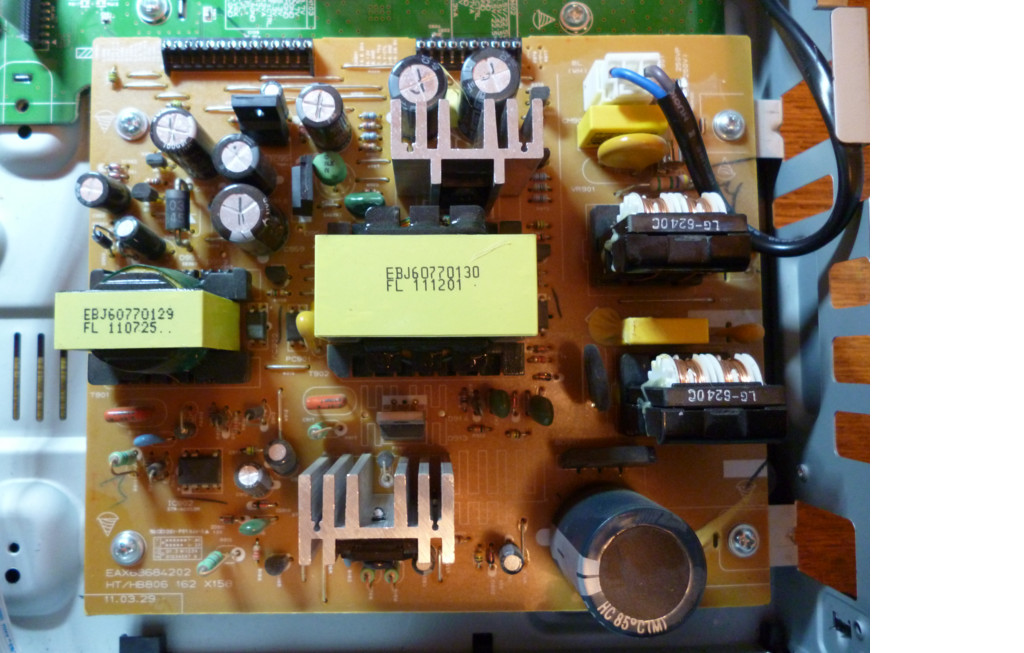

Добрый день Всем. Поступил в ремонт плеер с неисправностью не работает дисковод. Дисковод не открывается, не закрывается, не грузит диски, нет фокусировки лазера, двигатель не стартует. Вскрыл аппарат, визуально проблем не обнаружено. Разобрал дисковод, проверил двиги все в пределах нормы от 8 до 12 ом, Концевик рабочий, шлейфы позвонил целые, в механике проблем нет. На блоке питания все напряжения присутствуют.
Сигналы управления лотком
spm-=1.3v
spm+=1.3v
fm-=2.9v
fm+=2.9v
gnd
close=0v
open=1.1v
lm-=0v
Кто что подскажет..буду благодарен.

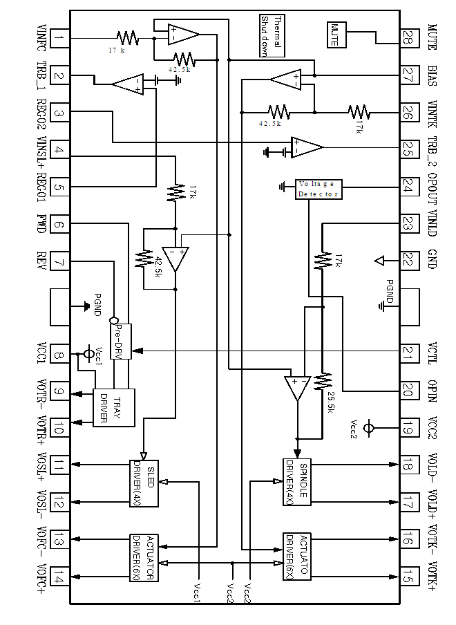

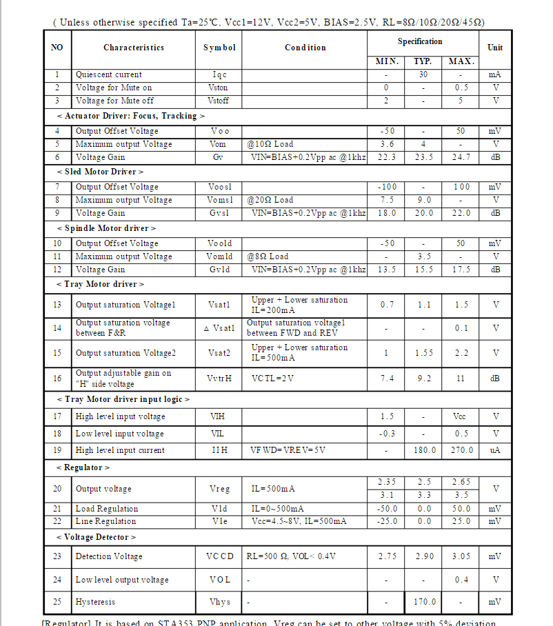

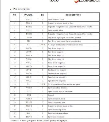

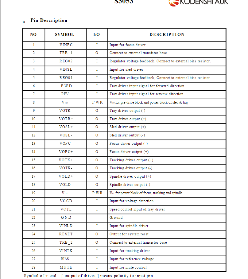

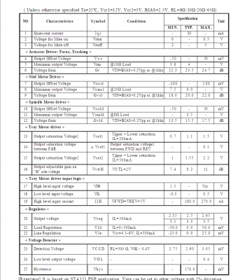

Картинки нет на телевизоре тоже оказалось. На дисплее плеера инфа присутствует, на кнопку FUN реагтрует, режимы переключает. Моторы подкивыл все, результата нет. Кнопки рабочие. Судя по даташит питание драйвера (s3053) vvc1=12v vvc2=5v bias=2.5v. У меня следующее vvc1=5.5v vvc2=5.5v bias=0v. Какие сигналы можно еще посмотреть для проверки? опыта маловато в этом. По поводу прошивки не совсем понятно как прошивать. Подпаивать прогер к разъему USB?

Если нет картинки, о чем это говорит? или питание процессора отсутствует, возможно и сам проц умер, либо прошивка, так что замеряй, если все гуд шей, больше тут сказать нечего, схемы нет, но судя по плате, проц выдает видео.

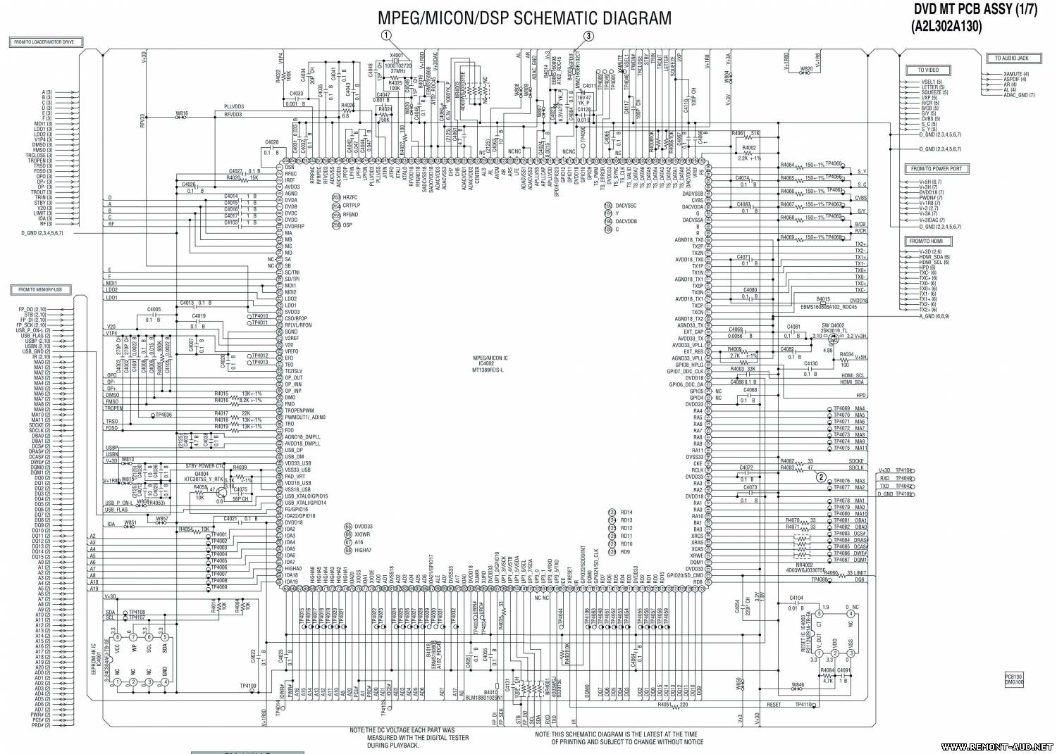

VDD =0 вольт.
VSS =0,5 вольт.
Получается нет питания процессора.Подскажите, откуда формируется?

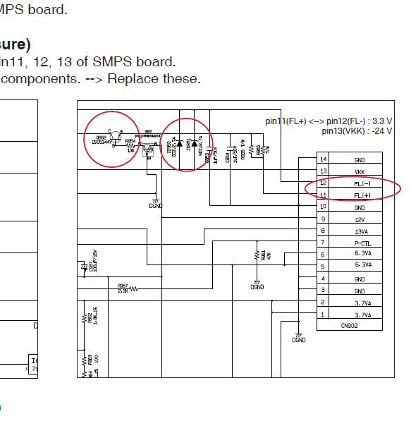

Сигнал FL- и FL+ на выходе с блока питания сколько должен быть? Судя по мануалу 3,3 вольта. У меня FL-=17v, FL+=14v.

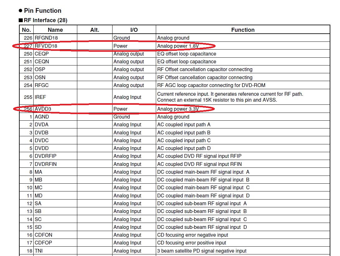

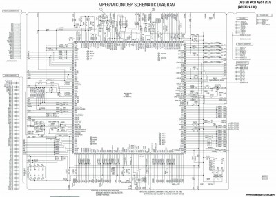

Ребят ткните носом...не могу разобраться с питанием процессора какой сигнал отвечает... Сигналы DVDD33 питание? Даташит одно, на плате совсем другое...

Смотри даташит, питание обозначается как POWER

В этом все и дело что проц 128-pin...ни один даташит не подходит..
 Заголовок сообщения: Re: DVD KARAOKE HOME THEATER HTK806
СообщениеДобавлено: 08 фев 2016, 13:40
Так у тебя то какой проц, хоть напиши, я догнать не могу.
