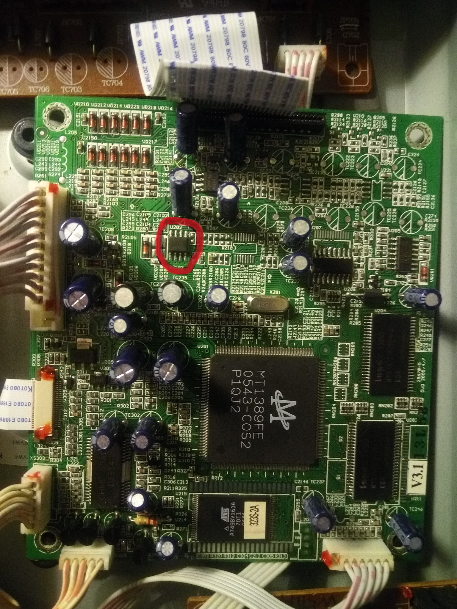

AT24C02 припаяна к плате или вставлена в панельку?
7777777777777777777777777777.jpg [ 1.3 МБ | Просмотров: 7315 ]

[quote="Sergei1"]На все детальки дунь маленько и включи
Полностью девайс вынеси на улицу минут на 10 и включи[/quote
Прогрел феном, вкл нечего не произошло, сейчас вынес на улицу охлаждается , думаю тоже нечего не изменится, а если ее отпаять и вкл посмотреть?
СообщениеДобавлено: 22 ноя 2016, 21:08
Тело не запустится ,будут гореть только индикаторы питания.
Наверно ОЗУ(U204 и U211) сдохло если конечно ты устранил все непропаи.
Жди спецов,может что подскажут
Наверно ОЗУ сдохло если конечно ты устранил все непропаи.
В том то и дело что нечего не горело, а как убедиться что это микросхема цела?Я пропаивал ее.

Проверять всю плату на непропай.
Прошить память.
Прошить память.
А если я отпаяю эту схему без нее должна быть индикация?Получается вся нейсправность в ней?

Еще такой вопрос програматора у меня нет, а если я ее заменю на новую?
СообщениеДобавлено: 22 ноя 2016, 21:40
Без прошивки не катит 8-)
