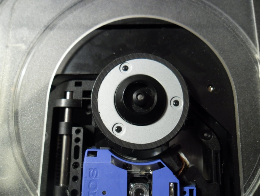

2016-03-22_193728.jpg [ 115.49 КБ | Просмотров: 8563 ]
Вот сфоткал .Думаю ,без повреждения, грибок снять не получится.
Это исчо почему? С другой стороны чо ты теряешь,ведь движок все одно менять хочешь.
Визуально запомни как вал сидит в маховике (расстояние от вала до кромки)
Затем между корпусом движка и маховиком есть расстояние.Нада взять две отвертки (не фигурные,а плоские) и ширина пики примерно в два раза больше расстояния до движка.Засовываешь с обеих сторон и медленно выкручиваешь отвертки в разные стороны.После ремонта и сборки движка маховик набиваешь ручкой легкой отвертки.Представляю скока бы я движков выкинул,а не просто почистил!!!!
:? :? :shock:
