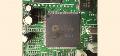

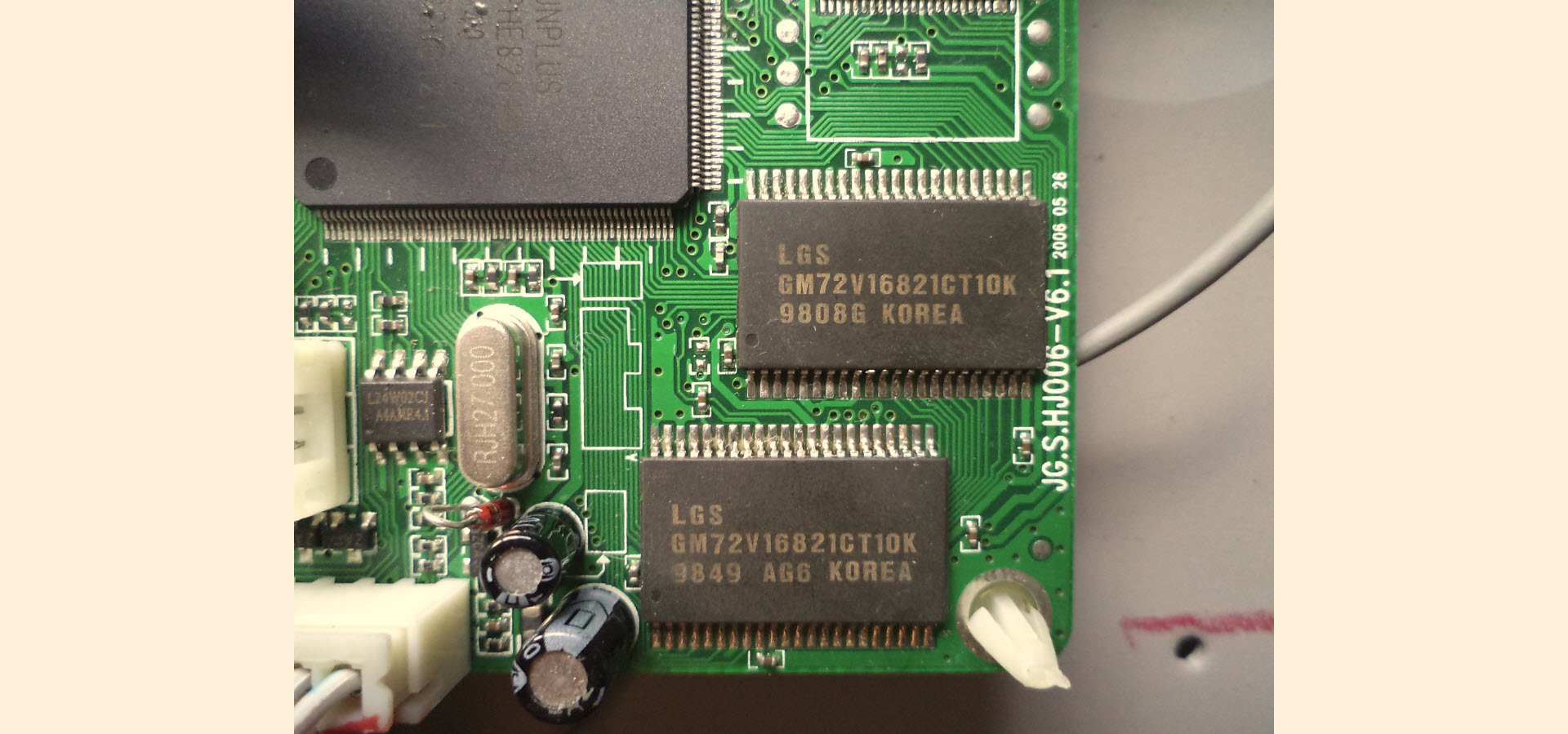

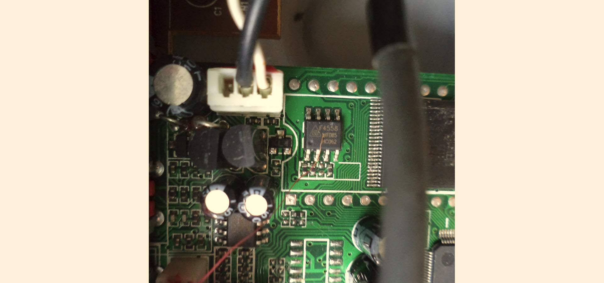

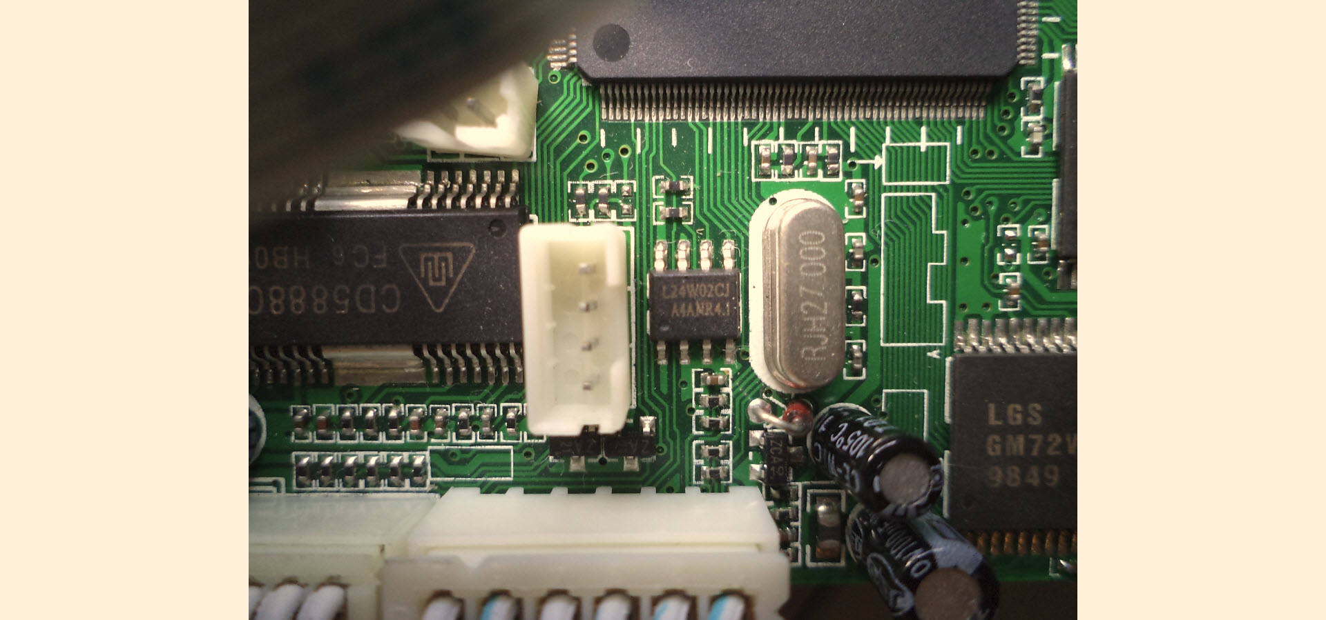

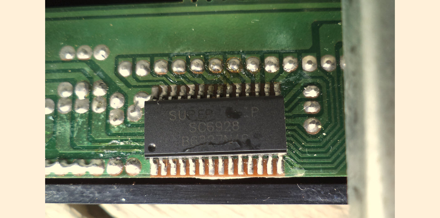

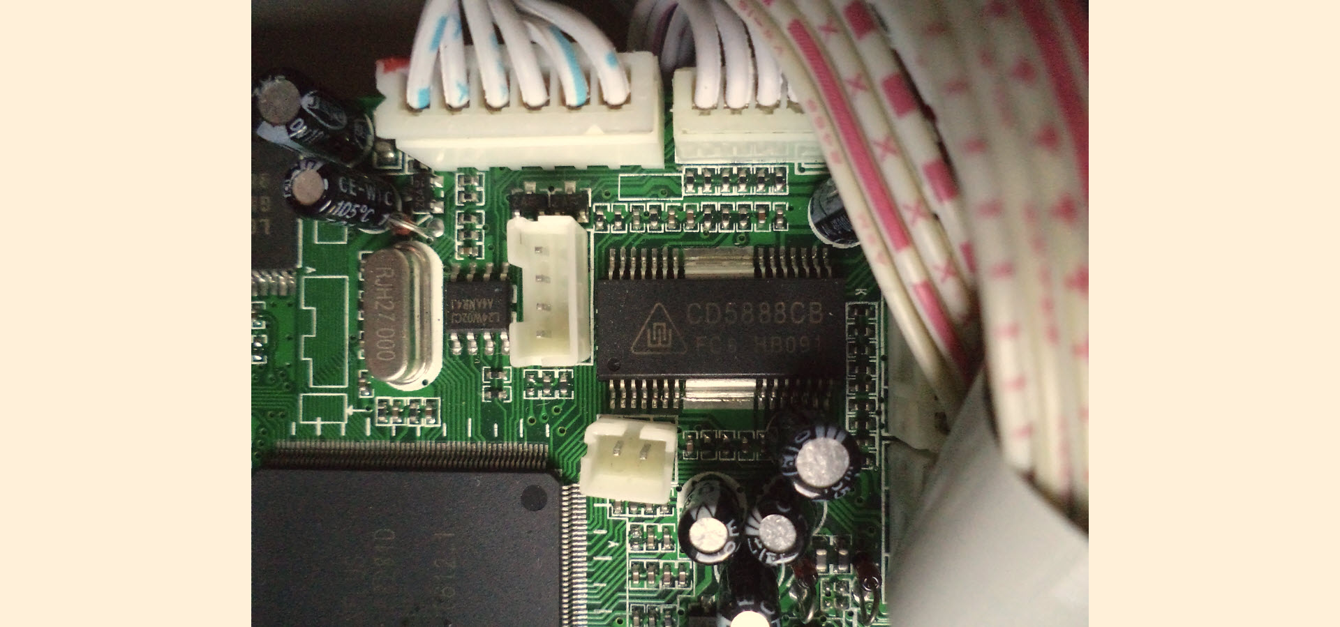

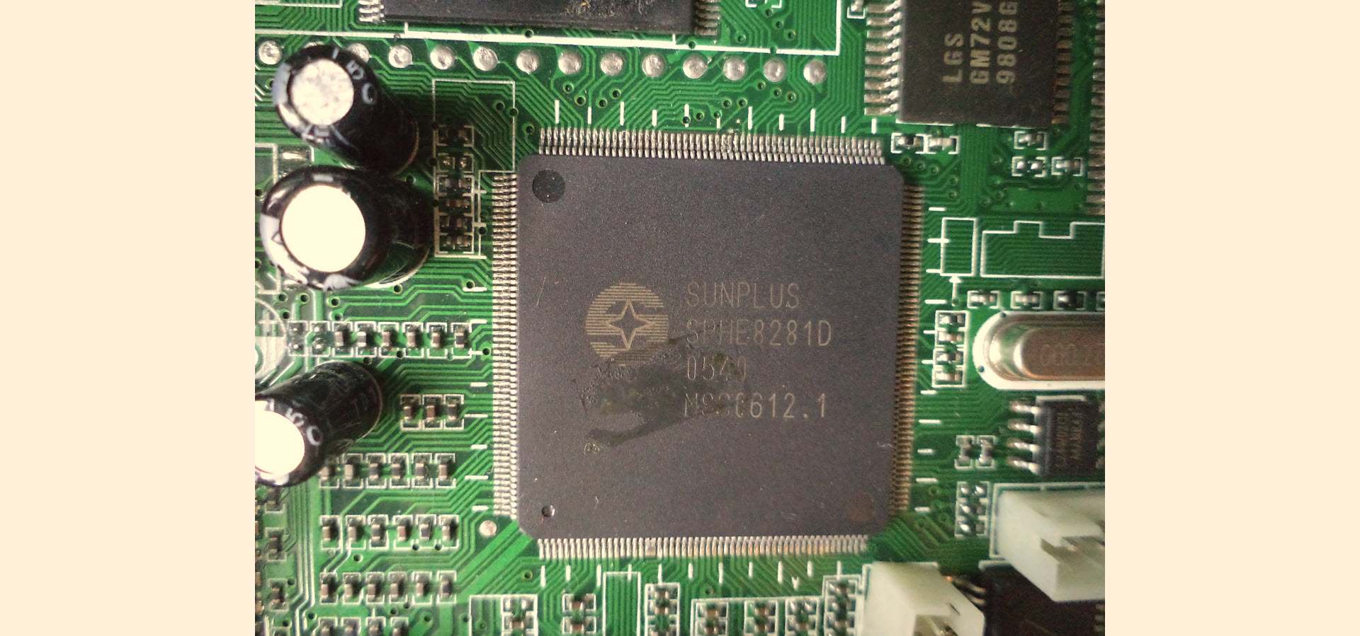

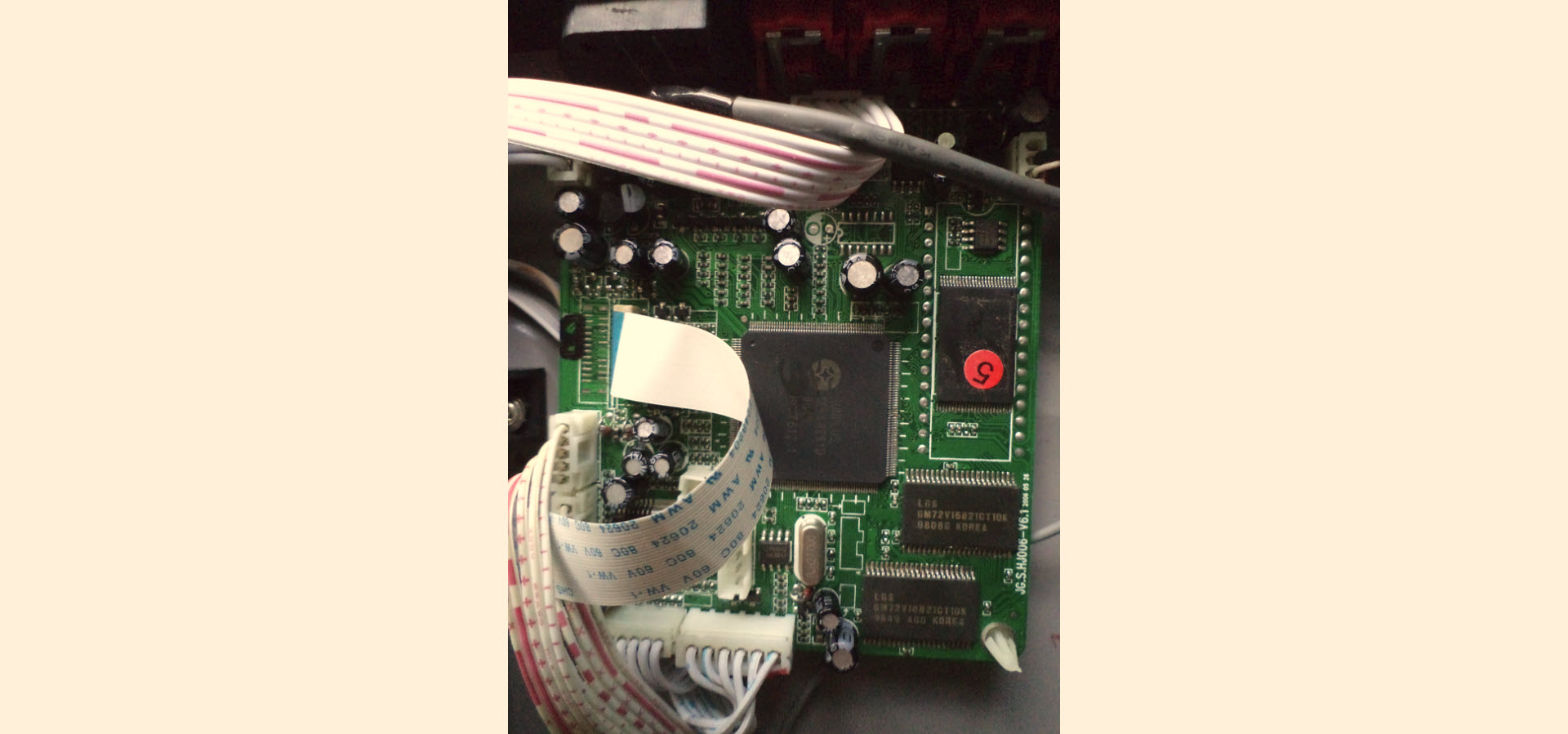

фото шасси и ее микросхем. Одна микросхема которая с наклейкой 5 не фоткал залита лаком невидно маркировку
1.jpg [ 166.09 КБ | Просмотров: 6347 ]
2.jpg [ 323.53 КБ | Просмотров: 6347 ]
3.jpg [ 276.31 КБ | Просмотров: 6347 ]
 Заголовок сообщения: Re: DVD LG
СообщениеДобавлено: 23 авг 2014, 09:15
Сообщения: 268
4.jpg [ 243.74 КБ | Просмотров: 6347 ]
5.jpg [ 245.76 КБ | Просмотров: 6347 ]
6.jpg [ 175.27 КБ | Просмотров: 6347 ]
Микросхема на плате табло.jpg [ 167.26 КБ | Просмотров: 6347 ]

СообщениеДобавлено: 23 авг 2014, 09:51
Блок другой попробуй питания, может этот пульсации сильные дает.
СообщениеДобавлено: 23 авг 2014, 11:31
Сообщения: 268
может быть что маркировка просто не соответствует?
на моем рабочем БП DVD 4 проводный шлейф
+9
-9
Gnd
+5
там где +9 у меня в реале 9.65V
Хозяин говорил что не раскручивал диски движок сперва редко проявлялось потом чаще а щас вообще даже лоток не выезжает
Сейчас снял прижимную планку вставил CD включил и диск за куртился на табло не успел глянуть что высвечивалось и высвечивалось ли вообще планку откинуло и диск вылетел дальнейшие такие же манипуляции с СD и DVD диском ничего не дали
Вопрос
Если причина в неисправности двигателя 1 из 3 или же всех 3-х изображение может не выводиться на экран картинка DVD?
потому что при включении экран телика кратковременно 1 раз мигнет белым и далее темнота как будто тюльпан отключен от видеовыхода(светится в правом углу экрана надпись - AV)
