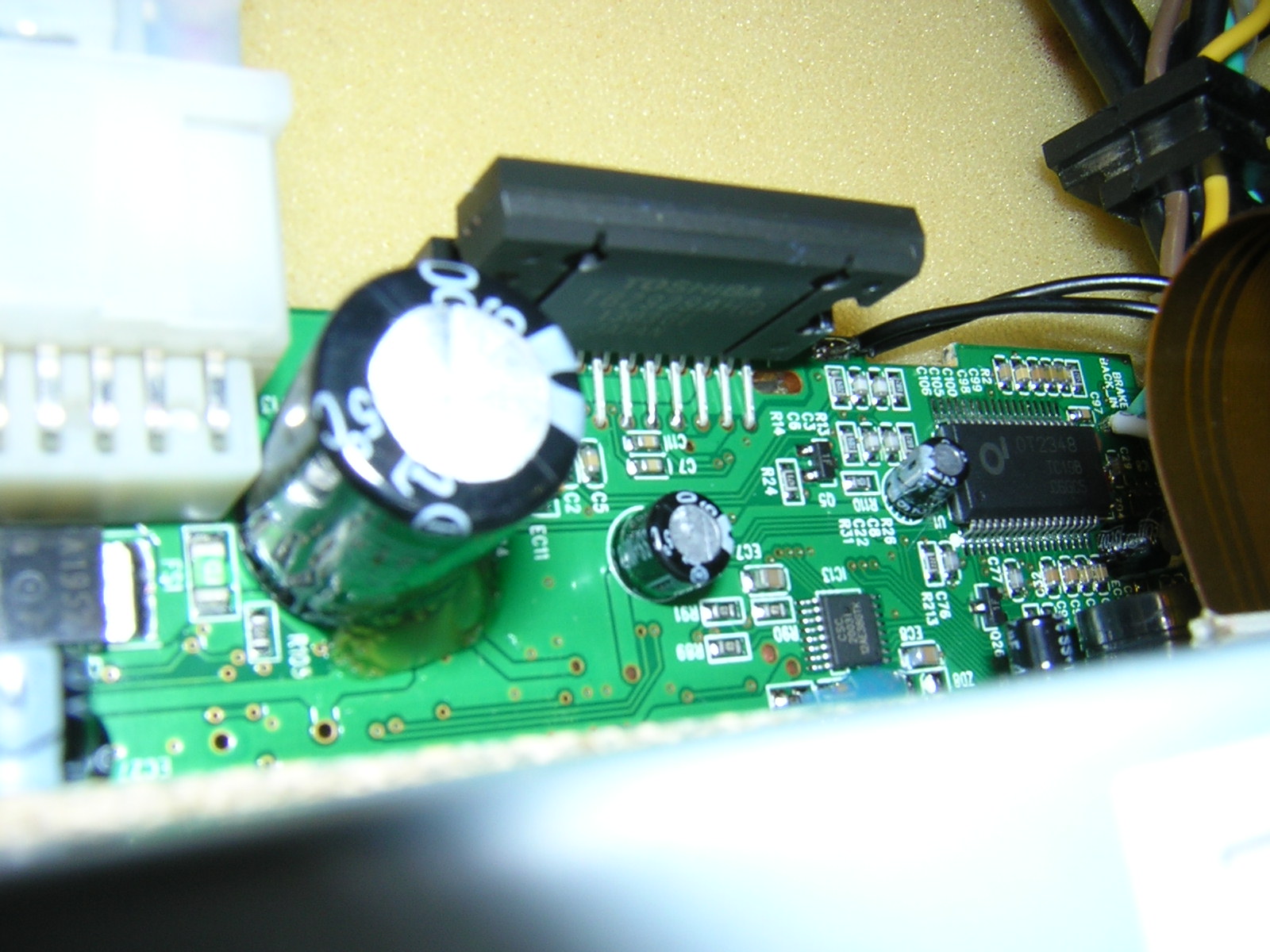

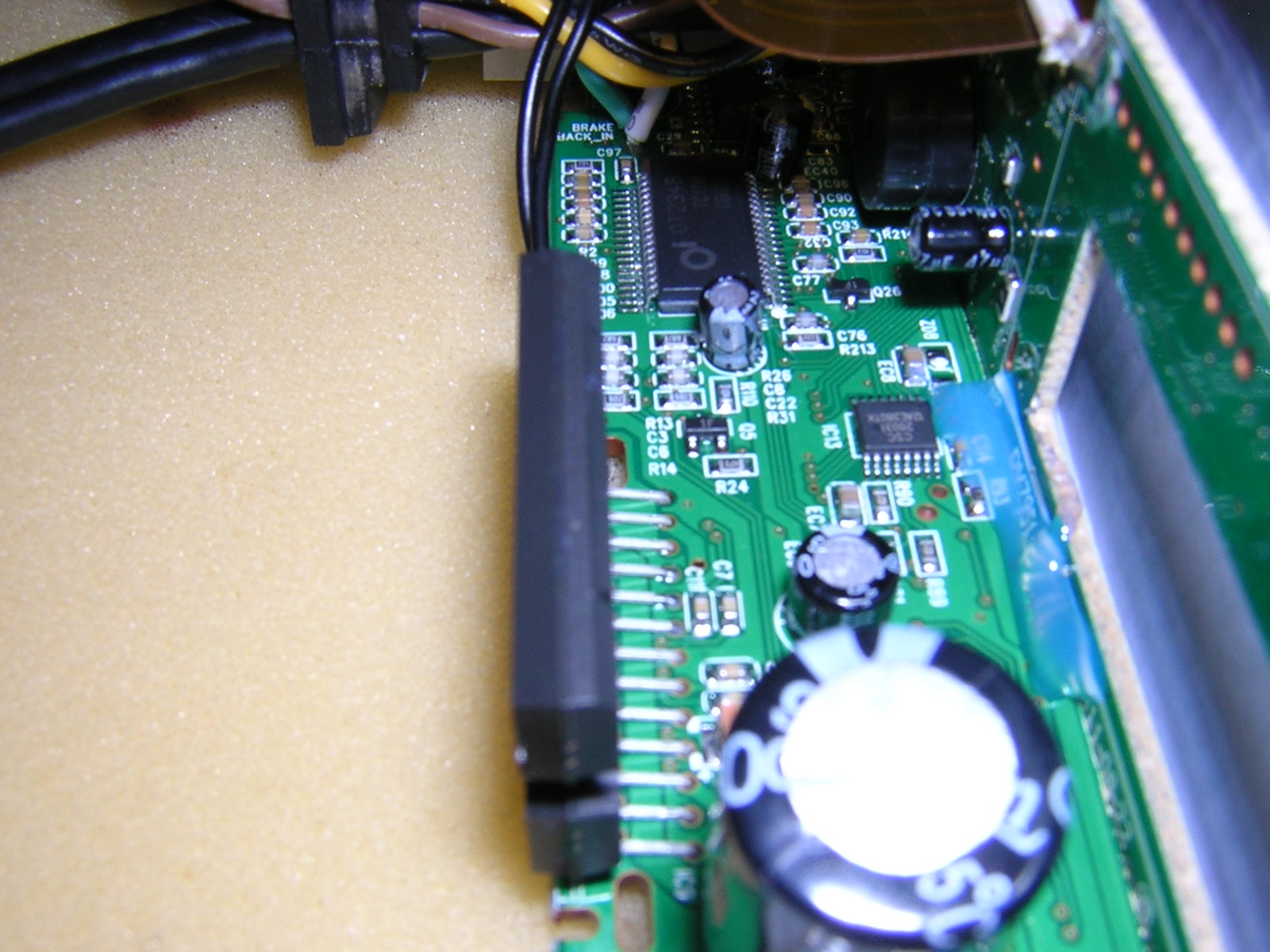

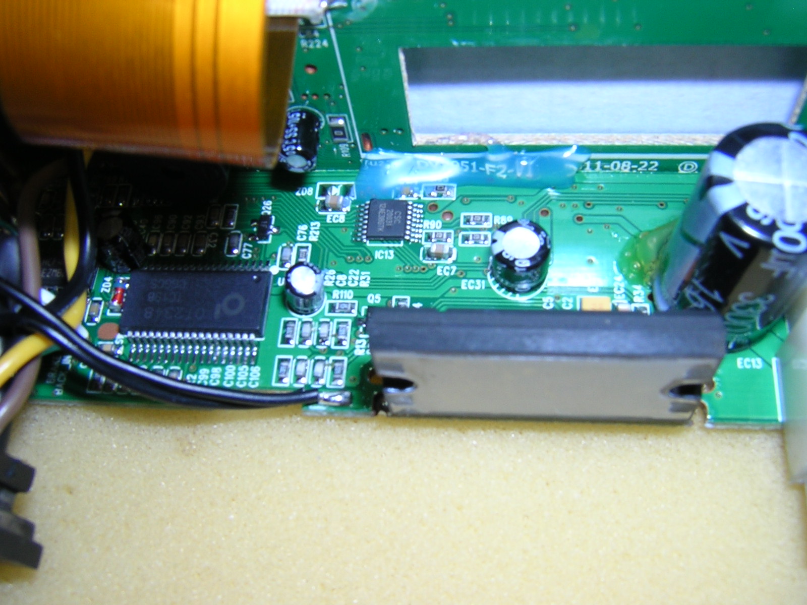

Сделайте фото этой микросхемы, что маркировка не понятна.
СообщениеДобавлено: 27 ноя 2013, 17:14
Зарегистрирован: 27 ноя 2013, 16:13
Сообщения: 8
DSCN8686.JPG [ 361.69 КБ | Просмотров: 3246 ]
DSCN8684.JPG [ 359.97 КБ | Просмотров: 3246 ]
DSCN8687.JPG [ 348.46 КБ | Просмотров: 3246 ]
СообщениеДобавлено: 27 ноя 2013, 17:32
Ни какой инфы по данной микре. А что с темой случилось на monitor.net.ru я так понял, магнитола давно уже не работает? Нужно осциллографом пробежаться по этой микре, приходят ли сигналы при нажатии на кнопки, шить тоже не чем, прошивку сложновато будет подобрать.

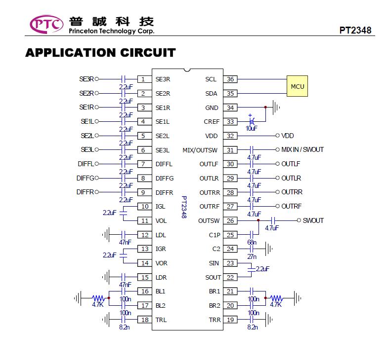

По поводу микросхемы:человек с другого форума подкинул даташит очень похожей на эту. PT238. Если это оно, то все регулировки там.
СообщениеДобавлено: 27 ноя 2013, 19:44
Сравни со своей и с PT238. Осликом нужно пройтись, может быть команды на OT2348 просто не приходят.
СообщениеДобавлено: 28 ноя 2013, 20:29
Сообщения: 8
Посмотрел. Видел входящие аналоговые сигналы от источников. Больше ничего. А как должны выглядеть сигналы на шинах SCL, SDA ? Где что еще важное надо бы посмотреть?
