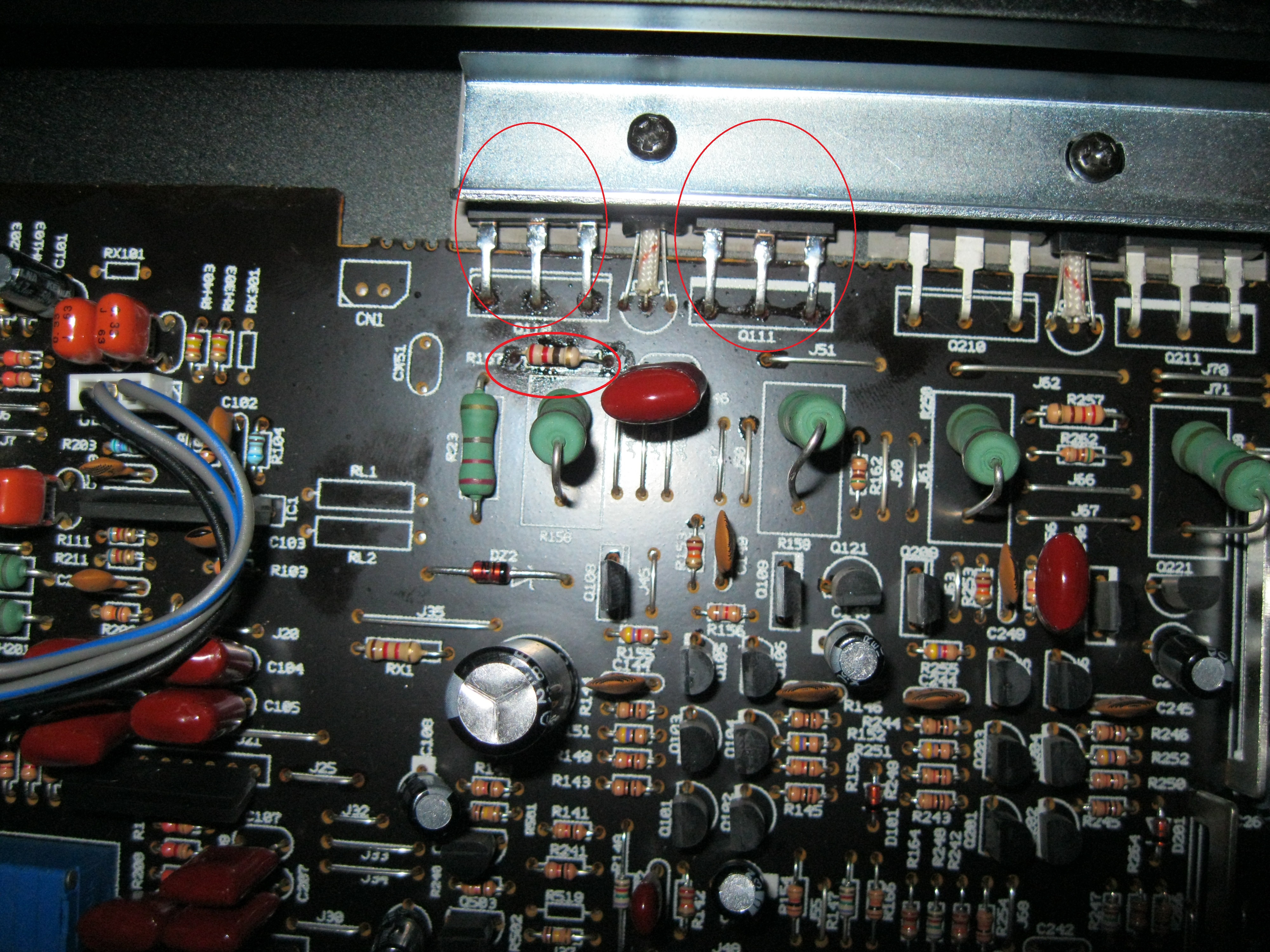

работал в мостовом подключении с сабвуфером , при вскрытии два пробитых транзистора KD718 и KB688 так же обрыв резистора на 220 ом он подгорел. поменял , запускаю и примерно через 10-15 сек эти два транзистора начинают очень сильно греться, я питание отключаю... проверил кучу деталей на плате некоторые пропаял , но знаний видимо не хватает подскажите в какую сторону дальше искать , при включении сначала на пару секунд загорается красный светодиод тухнет и загорается зелёный.

Транзисторы новые точно рабочие? На прокладке? Старые были пробиты по базе, или только эмиттер и коллектор? Если они греются и при этом динамик не подключен, то нужно искать причину в предварительных каскадах, скорее всего на базах этих транзисторов постоянное напряжение.
d718 (база-коллектор пробой, база эмиттер обрыв, коллектор-эмиттер) b688 пробой на всех ногах. напряжение относительно GND база 0.85 коллектор 18.35 эмиттер 0.25 щас померию на рабочем канале ещё.
на рабочем канале 0.36 , 18,35 и 0.01-0.02

это с рабочего канала 0.36 , 18,35 и 0.01-0.02?
при этом усилитель я включаю на короткое время чтобы не спалить новые транзисторы... такое чувство что ток на всю на них сразу же подаётся.... и ещё к сожалению я не нашёл схему данного усилителя... на оставшихся трёх канал транзисторы не греются при включении.

Или транзисторы бракованные, или еще что то сгорело.
